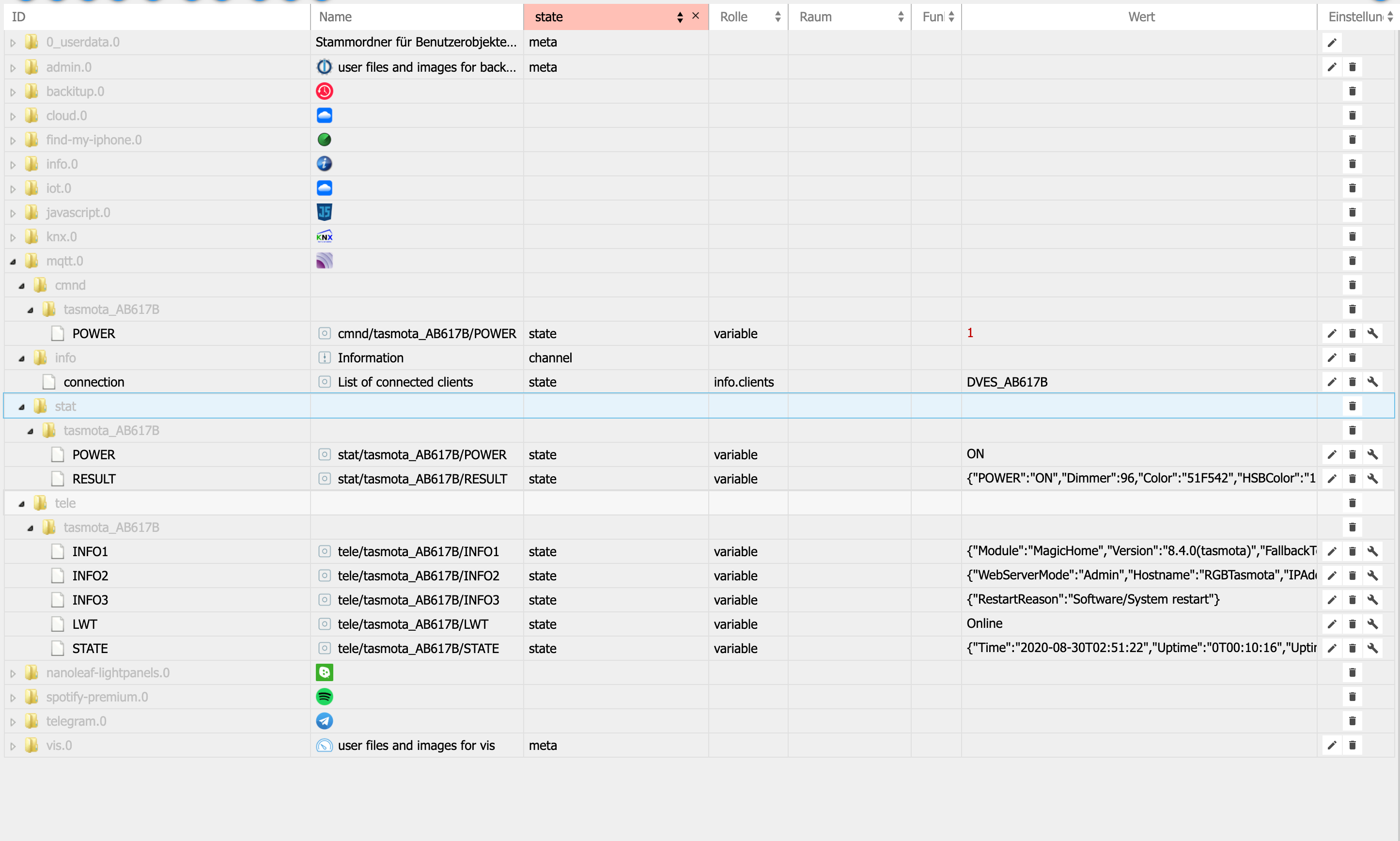

    Ich habe nun mein erstes Tasmota Gerät zu IOBroker hinzugefügt.
    Es handelt sich um einen Magic Home RGBW Controller auf welchem sich die neuste Tasmota Firmware befindet.
    Nun zu meiner Frage..
    Ich hab Tasmota geflasht um mir die möglichkeit zu bieten es mit Apple Homekit ( Yahka ) zu steuern.
    Aktuell läuft bei mir über Yahka nur KNX Komponenten und auch noch keiner mit RGB
    Habt ihr bereits Erfahrung damit den Magic Home einzubinden? Eventuell schon Skripte oder andere Lösungen?
    Freue mich um jede Hilfe / Diskussion!
    So sehen aktuell meine Objekte aus.

      DonatPlayZ
      @DonatPlayZ Kleines Update..
      Hab nun 2 neue Objekte erstellt.. ( 1x Color, 1x Dimmer )
      Das Color Objekt funktioniert soweit, wenn ich manuell eine Hex Code eingebe ändert auch der Streifen in die Richtige Farbe..
      Allerdings leider nicht wenn ich den Wert über den Yahka adapter geben lasse, da ja dieser ( glaube ich ja nur RGB geben kann..) Brauch ich dann wahrscheinlich ein Skript von RGB in Hex.. oder?
      Das Dimmer Objekt funktioniert allerdings leider nicht. Was ich nicht verstehe weil wenn ich in die Tasmota Konsole "Dimmer 50" eingebe dann dimmt er auf 50%, wenn ich zb. Color #FF0000 eingebe ändert er die Farbe.. Also wie beim Color Objekt...
      AsgothianA J 2 Antworten Letzte Antwort
