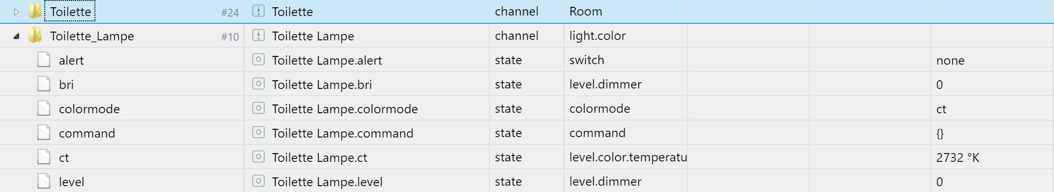

    Hallo Zusammen,
    hier ein Blockly welches alle meine Hue Lampen durchgehen soll und mir ausgeben soll, ob noch eine an ist.
    Ich suche alle Datenpunkte die level enthalten und prüfe ob diese in hue.0. liegen.
    Dort gibt es natürlich auch Räume. Diese möchte ich ausschließen.
    In folgendem Beispiel interessiert also nur die Rolle light.color und nicht die Rolle room.
    Wenn ich jetzt also den Namen eines Datenpunktes habe - hier z.B. hue.0.Toilette_Lampe.level möchte ich von hue.0.Toilette_Lampe die Rolle ermitteln.
    Das geschieht in folgendem Blockly mit den beiden untersten Debug output Anweisungen. Einmal über das Zerlegen des Strings und einmal über das Zerlegen über eine Liste.
    Vielleicht ist das aber alles zu kompliziert und es geht viel einfacher :-)
    Martin

            ich möchte das was Du manuell über die Zuordnung über "Benutzerdefinierte Gruppen" machst vollautomatisch machen.
            Wie oben schon beschrieben alle Datenpunkte mit .level durchgehen und filtern, so dass nur Lampen übrig bleiben und Räume, Schalter etc. nicht mitkommen.

                      @dslraser
                      Neee - schau mal hier:
                      die haben alle light.color - egal ob farbig oder nicht

                        @Martin-Schlender sagte in Ermitteln des Ordners eines Datenpunktes:
                        nö, meine nicht.
                          Ich habe im Keller die ganz einfachen.
                          die könne nur white
                          Im Flur
                          ambiete white
                          (die können verschiedene Weißtöne)
                          Und die ambiete color (oder wie die heißen)
                          (die können alle weiß und Farben)
                          Martin SchlenderM 1 Antwort Letzte Antwort

                            @dslraser Au ja - stimmt. Light.Dimmer gibt´s auch noch. Das war mir nicht aufgefallen. Aber man könnte auch einfach nach light.* filtern :-)
