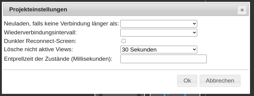

          • Es gibt die Projekteinstellungen in VIS darüber wird gesteuert wie lange ein View im chache bleibt wenn es nciht verwendet wird.
          • Dann gibt es unter Tools die Checkbox "Immer rendern", dadurch wird ein View jedesmal beim laden neu gebaut. Heist alles wird neu geladen und nichts aus dem Browser cache geholt. Sollte Standard aus sein, so das Daten aus dem cache geholt werden.
          • Wenn der Ladescreen im Browser erscheint wird nur die Verbindung zu VIS wieder hergestellt und die Daten geladen, View selbst kommt aber aus dem Browser cache wenn er schon mal geladen war. Von Zeit zu Zeit wird der Inhalt des Caches auch mal auf Aktualität geprüft, das kann auch Bremsen.
          • Dann wie @Dutchman schon geschrieben hat, große Bilder brauchen länger zum laden. Am besten man skaliert die Bilder schon auf die Auflösung in der man sie verwenden will und achtet auf die Datei Größe.
            Generell gilt je mehr Bilder um so länger die Ladezeit, dabei spielt die Größe gar keine so große Rolle. Jedes Bild verursacht einen Ladeaufruf, die Bearbeitung eines Aufrufs kostet Zeit.
          • Du kannst auch selbst analysieren wie der Ladevorgang deiner Views ist. In Chrome mit F12 die Developer Tools öffnen und dann gibt es den Tab Performance und Lighthouse. Mit diesen beiden Tools lässt sich sehr gut prüfen wo Verbesserungspotential ist.

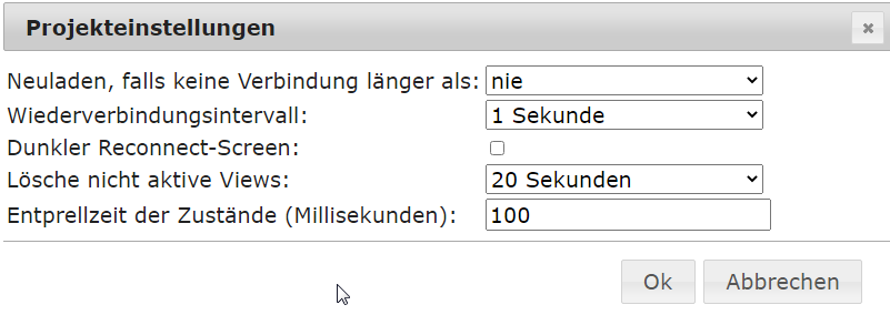

            Vielen Dank für die Antwort. Habe mich jetzt mal bei Discord angemeldet, aber da muss ich erstmal schauen wo ich drauf drücken darf und wo nicht :D
            Bin z.Zt. nicht im Heimischen Netzwerk. Leider will mein Pro Account heute nicht so - VIS erreiche ich, aber der VIS Editor will Remote irgendwie heute nicht, sonst könnte ich gleich mal gucken was ich da so an Einstellungen drin stehen habe.
            Ich denke der erste Kardinalfehler ist, weil man ja Jäger und Sammler ist, das ich alle möglichen Icons, die man VIELLEICHT mal gebrauchen könnte schonmal in den/die VIS Ordner hochgeladen habe.
            Naja dann gucke ich da als erstes mal.
            Mich interessiert halt dieses "Projekt Splitting". Dann könnte man z.B, alles was mit Trends via FLOT zu tun hat, oder Webcam Einbindungen auslagern, sofern das überhaupt der Performance zuträglich wäre.
            OH- mein VIS Editor hat es sich dann doch noch überlegt. Das hier wären meine EInstellungen - Sinvoll? oder eher nicht.
