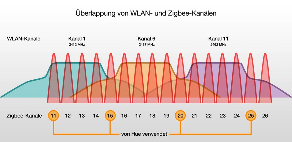

                    FredF Most Active Forum Testing @Mac_Schmeck last edited by
                    @Mac_Schmeck sagte in CC 2538/2592 Netzwerkkarte im Zigbee Adapter defekt:
                    Sollte dann wohl so in Ordnung sein.
                    Ich glaube eher nicht:
                    M 1 Reply Last reply Reply Quote 1
                        @Mac_Schmeck
                        z.B. zigbee Adapter auf Kanal 12 und wlan auf Kanal 11. Halt so das sie sich nicht in die Quere kommen

                          pk68 @Mac_Schmeck last edited by
                          @Mac_Schmeck Man sollte nicht nur dem eigenen WLAN, sondern auch dem der Nachbarn aus dem Wege gehen. Um die zu erkennen, gibt es Apps fürs Handy. Das nützt aber wenig, wenn das WLAN der Nachbarn auf auto steht, d.h. der Kanal wechselt je nach Auslastung. Außerdem tummeln sich gerne mal in den Lücken zwischen WLAN 1 und 6 bzw. 6 und 11 weitere WLAN's. Ich verwende Zigbee-Kanal 25. Kanal 11 oder 26 wäre sicher auch gut geeignet.

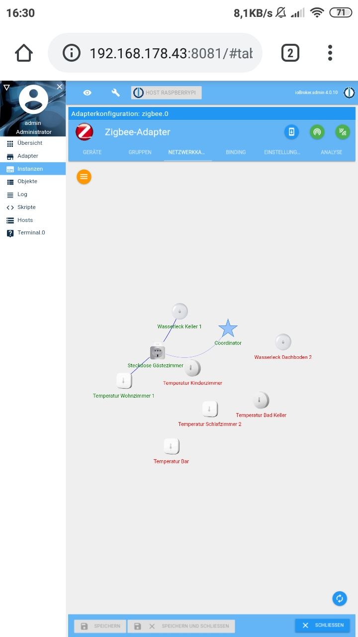

                            So sieht übrigens meine Netzwerkkarte aus. Die Sensoren verbinden sich nur noch mit dem Osram Plug.
                            arteck 1 Reply Last reply Reply Quote 0

                              @Mac_Schmeck vergiss die KArte wenn alles geschaltet wird

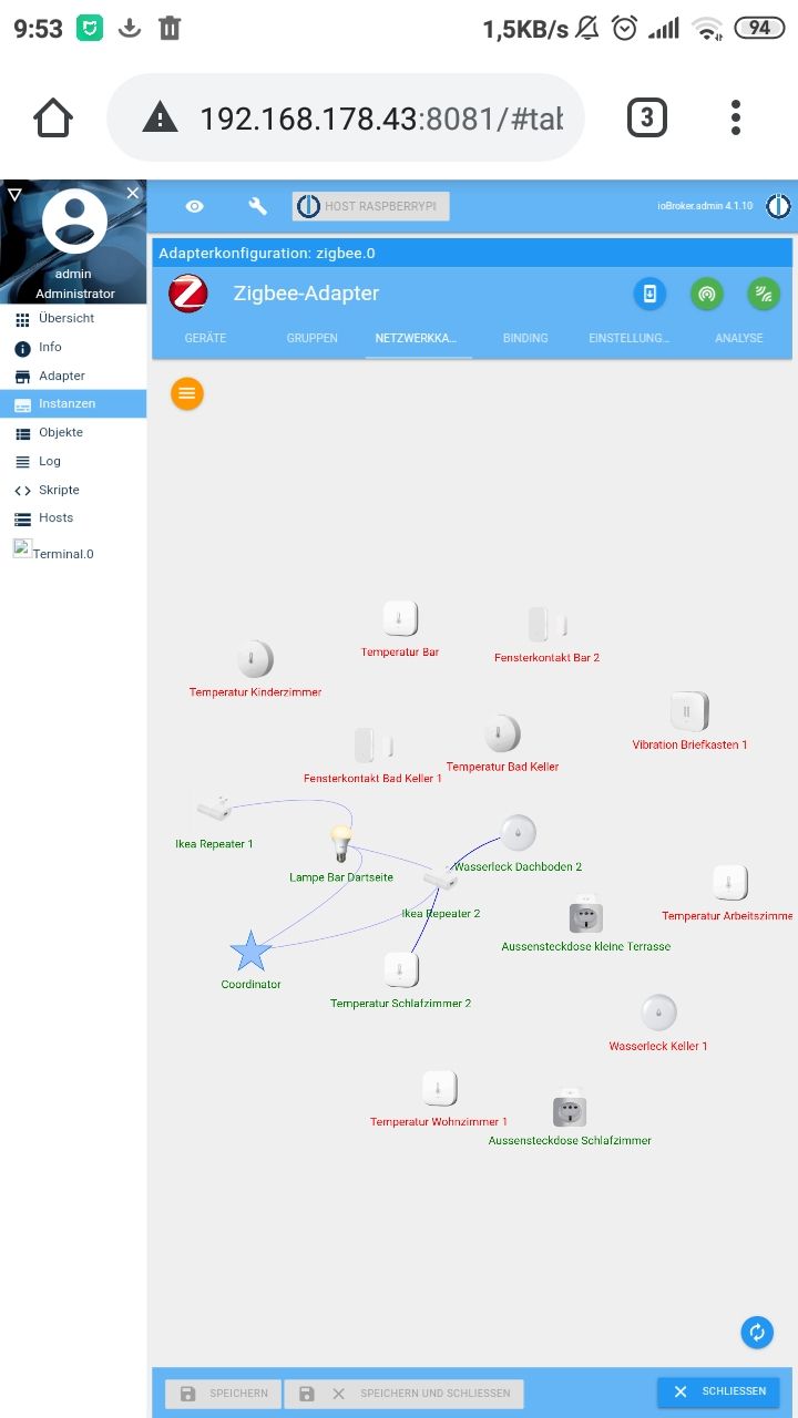

                                  Hallo nochmals.
                                  nachdem ich jetzt den zigbee adapter nochmal gelöscht habe und eine neue Instanz installiert habe und die geräte wieder gekoppelt habe war alles i.O.
                                  Dann habe ich das Kabel samt stick gezogen und eine Verlängerung noch dazwischen gehangen, seitdem ist die netzwerkkarte wieder futsch und die geräte stehen zwar in der liste reagieren aber nicht. Bin der Meinung das jetzt in der Netzwerkkarte vom coordinator zum gerät die nwk Addr. (Network Adress?) fehlt.
                                  Ausserdem habe ich mit Antenne am Stick immer noch die gleichen Empfangswerte wie ohne Antenne. Das kann doch auch nicht normal sein?!

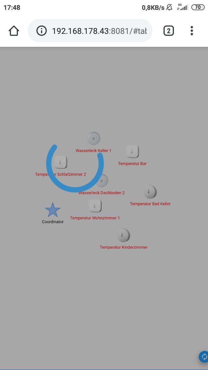

                                    Hallo.
                                    Habt ihr noch eine Idee wenn die Netzwerkkarte futsch ist?
                                    Sobald der Strom zum pi4 samt Stick kurz weg ist ist danach die Netzwerkkarte futsch und der coordinator verbindet sich im Anschluss nur noch mit den repeatern/Steckdosen aber nicht mehr mit den Sensoren.
