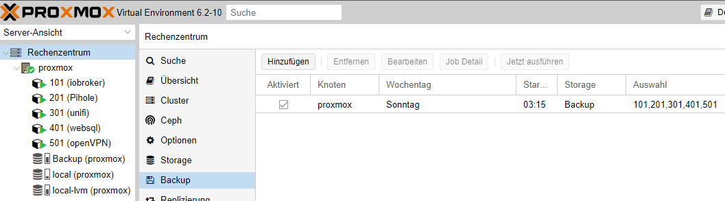

              @Fridolin01 Du meins das Proxmox-Backup? Ja, hier:
