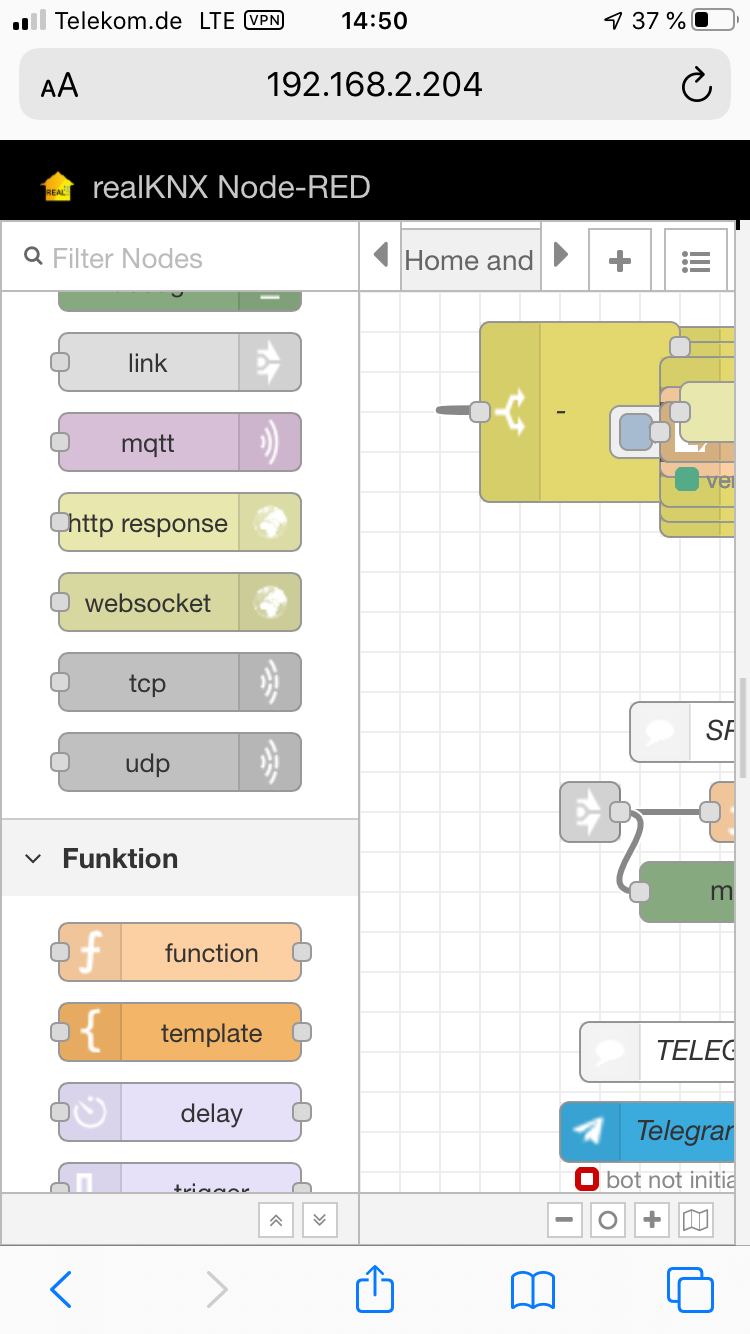

              stefan22
              @mickym Moin . Sorry für die späte Antwort bin gerade auf Montage .
              So der Node Red läuft bei mir auf dem RealAirserver von RealKnx. Ipadress:1880
              Die sendende App ist Geofencing
              Diese sendet ja ne html/json beim Betreten und verlassen von nem vor definierten Bereich .
              Wie kann ich die Datei umwandeln und den Wert entry umwandeln oder auslesen um meine Verbraucher im Knx zu schalten ? .
              Das mit dem Knx hab ich hinbekommen

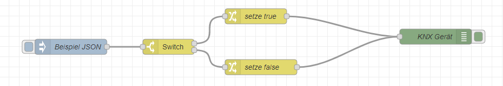

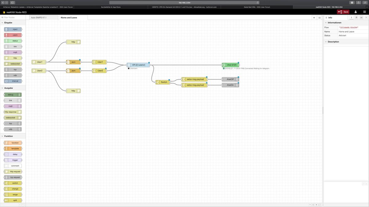

                  @stefan22 Ok - hast wohl momentan wenig Zeit.
                  Ich nutze für das Geofencing owntracks - damit kommuniziere ich zwar über mqtt und nicht über eine Datei.
                  Ich habe Dir aber nun 2 Flows gebastelt - da ich mal denke, dass der JSON String vielleicht genauso aufgebaut ist:
                      "t": "c",
                      "tst": 123456789,
                      "acc": 5,
                      "_type": "transition",
                      "event": "enter",
                      "lon": 11,
                      "lat": 49,
                      "wtst": 1581954003,
                      "tid": "XX",
                      "desc": "Location"
                  Diesen hab ich mal in den Inject Node verbannt - damit Du siehst, wie ich auf den event Parameter im switch node direkt zugreife:

                  Das sieht dann so aus - die letzte Debug Node ist halt dann Deine Node zu Deinem KNX Aktor.
                  Im Prinzip geht es sogar noch einfacher - in dem Du alles in einen Change Node verpackst:

                  Das schaut dann ganz clean ;) aus.

                            "id": "7e9f0ec7.6e16a",
                            "type": "change",
                            "z": "d3cedfe7.726d1",
                            "name": "setze true",
                            "rules": [
                                    "t": "set",
                                    "p": "payload",
                                    "pt": "msg",
                                    "to": "true",
                                    "tot": "bool"
                            "action": "",
                            "property": "",
                            "from": "",
                            "to": "",
                            "reg": false,
                            "x": 800,
                            "y": 200,
                            "wires": [
                                    "13315852.ed89c8"
                            "id": "fbb14bc9.976718",
                            "type": "change",
                            "name": "setze false",
                            "rules": [
                                    "t": "set",
                                    "p": "payload",
                                    "pt": "msg",
                                    "to": "false",
                                    "tot": "bool"
                            "action": "",
                            "property": "",
                            "from": "",
                            "to": "",
                            "reg": false,
                            "x": 810,
                            "y": 300,
                            "wires": [
                                    "13315852.ed89c8"

                              stefan22
                              S 1 Antwort Letzte Antwort
                              • S stefan22
                                stefan22
                                @stefan22 Siehe letzte Node

                                  @stefan22 Ja damit hast Dir die Antwort ja selbst gegeben - bei dem udp Node gibst ip-Zieladresse und port an und der schickt die msg.payload dorthin.
                                  Trotzdem frage ich mich - warum Du auf Netzwerkebene kommunizieren willst ?

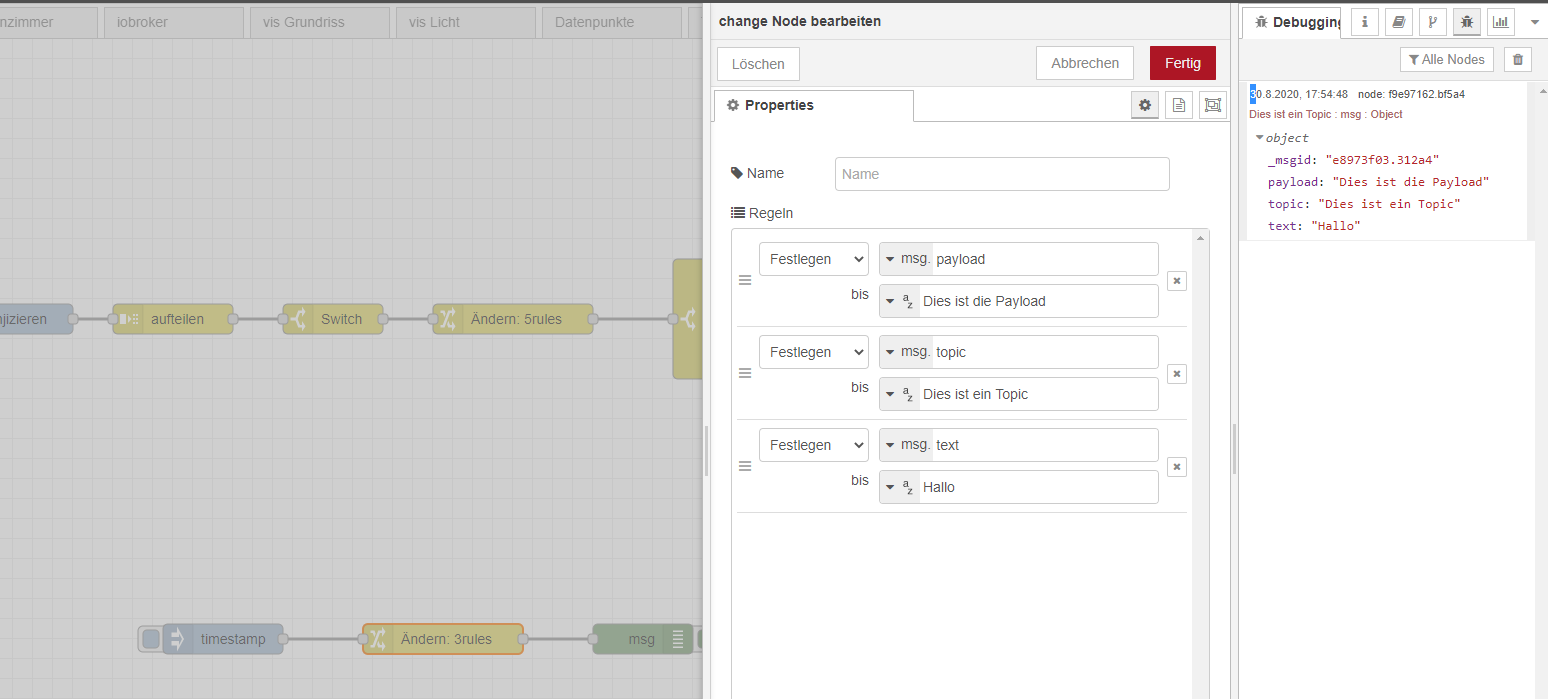

                                      @stefan22 das geniale an NodeRed ist, dass es im Prinzip alles transparent macht vom Trigger mit dem Du eine Nachricht erzeugst bis zum Output mit dem die Nachricht verschickt wird.
                                      Die Nodes werden "grafisch" verdrahtet und in diesen Drähten fließt dann Dein Nachrichtenobjekt. Das Nachrichtenobjekt ist ein ganz normales Java-Objekt mit verschiedenen Elementen.
                                      In der Regel hat ein Nachricht immer ein Topic (ist nicht zwingend) um zu zeigen, um was es sich bei der Nachricht handelt und um eine payload - die den Inhalt der Nachricht enthält. Dies kann ein einfacher String sein oder wieder ein Java-Objekt usw.
                                      Du kannst jeder Zeit eine Nachricht mit einem ChangeNode generieren indem Du die msg.payload festlegst.
                                      Willst Du also den Befehl "Hallo" über den upd Node verschicken - generierst Du ein msg- Objekt und legst den String auf "Hallo" fest den Du dann an die UDP-Node schickst.
                                      Ich mach Dir wieder mal ein Beispiel-Flow:

                                      Normalerweise hängst Du einen anderen Trigger oder einen Flow vor die Change Node und legst dann ggf. die payload fest (gelbe Node).
                                      Mit der Injekt Node - kannst Du aber zur Laufzeit die Nachricht generieren - als selbst triggern und direkt zum Beispiel über den udp Node rausschicken.
                                      Also einfach den Code in die payload schreiben. Trotzdem bin ich zu Deiner Low-Level Netzwerkkommunikation nicht überzeugt. ;)
                                      ... und statt Hallo verschickst Du einfach Deinen Code. ;) - Ist doch easy.
