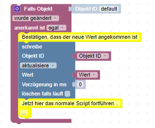

              • s.bormann
                s.bormann Most Active @ThimThaler last edited by s.bormann
                @ThimThaler Hi, das liegt daran, dass iQontrol 5 Sekunden auf die Rückmeldung (schlau: ack) wartet, dass der Datenpunkt den neuen Wert auch angenommen hat. Du könntest das vom Script machen lassen.
                In Blockly heißt das "aktualisieren" des Datenpunktes (vs. steuern):
                Das von Dir beschriebene löse ich aber tatsächlich über Szenen und nicht über Scripte. Ist aber egal, geht beides, Szenen finde ich nur einfacher.

                • ThimThaler
                  ThimThaler @s.bormann last edited by
                  @s-bormann
                  Hi.
                  Vielen Dank. So werde ich es machen.
