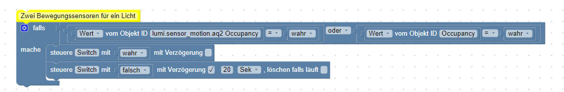

    Ich bin gerade etwas ratlos warum mein Skript nicht geht.

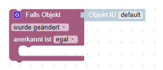

              @LaBamba sagte in Zwei Bewegungssensoren für ein Licht!:
              Sollten eigentlich die Bewegungssensoren sein.
              klar, aber dazu brauchst du dann diesen Triggerbaustein
              Hier kann ich aber kein oder setzen!
              Dazu hast du ja die Logik.
              Die kommt hier ins "Maul"
              vorher oben aufs Zahnrad und einen zweiten Trigger hinzufügen.
              Diesen beiden Triggern dann je einen BWM hinzufügen
              L 1 Reply Last reply

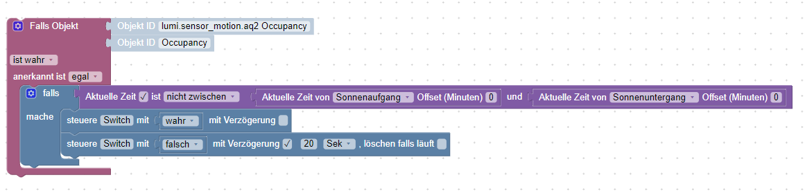

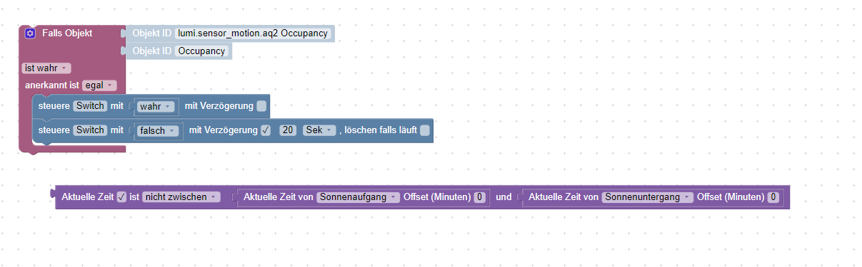

                So also, jedoch wie bekomme ich jetzt die Bedingung unten in lila noch mit rein?
                HomoranH 1 Reply Last reply
                • L LaBamba
                  @Homoran
                  HomoranH Do not disturb
                  @LaBamba wo ist denn deine ganze Logik hin?
                  über ein UND in dem weggeworfenen falls

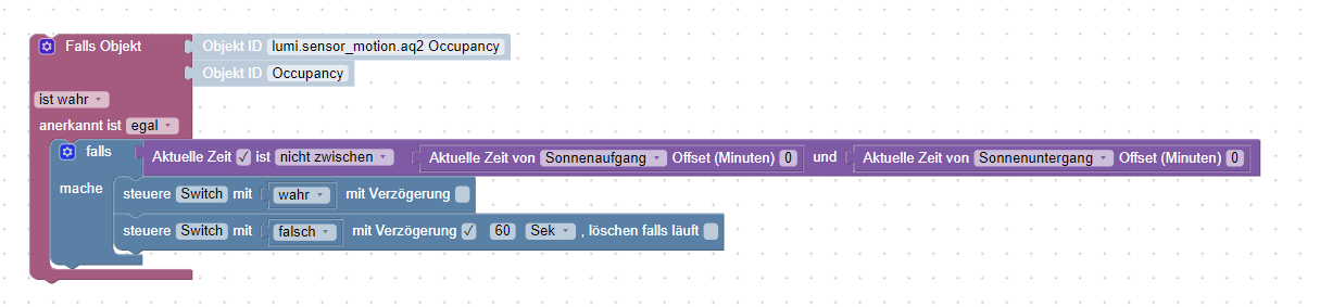

                    Also so?
                    HomoranH B paul53P 3 Replies Last reply
                    • L LaBamba
                      @Homoran
                      Also so?
                      Also so?
                      nicht ganz.
                      Jetzt noch einen UND baustein vor den Lila Block und den immer noch fehlenden aaa=wahr, ODER BBB=wahr hinzufügen

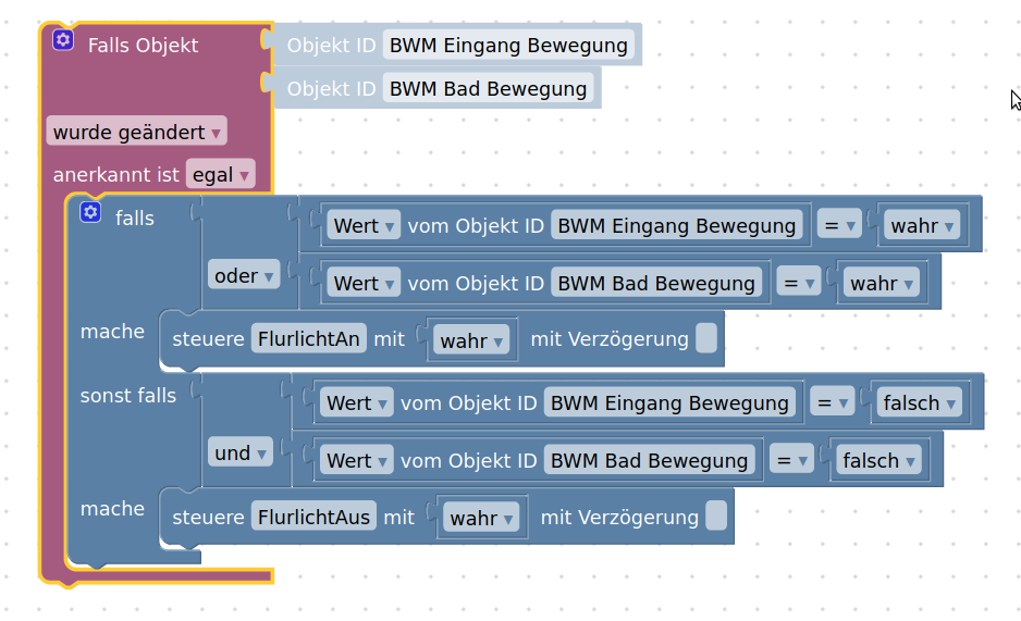

                        @LaBamba Vielleicht hilft dir min Script weiter? So sieht es bei mir aus: ce1bae57-86d7-4d1b-8e91-c05c9b855abe-grafik.png
                        Die Bedingung "ist wahr" funktioniert nicht, weil sie ja nur wahr ist, wenn beide BWM eine Bewegung erkennen. Deshalb habe ich die oder-Prüfung dabei. Das Licht soll natürlich erst ausgeschaltet werden, wenn beide Geräte keine Bewegung mehr erkennen.
                        Natürlich ist mein Script tatsächlich umfangreicher. Die Zeitverzögerung beim Ausschalten habe ich hier gelöscht, wie auch die Prüfung der Helligkeit beim Einschalten. Aber zur Verdeutlichung sollte es reichen.
                        HomoranH F paul53P 3 Replies Last reply
                        • B BausSH
                          wrote on last edited by
                          @BausSH sagte in Zwei Bewegungssensoren für ein Licht!:
                          aber korrekt.
                          und wenn @LaBamba noch die Zeit einbauen will kommt das bei ihm noch mit einem UND im FALLS dazu
                          B 1 Reply Last reply
                            Das ist schlicht falsch, die beiden Trigger arbeiten wie ein Oder
                            iobroker läuft unter Docker auf QNAP TS-451+
                            SkriptRecovery: https://forum.iobroker.net/post/930558
                            • F fastfoot
                              @fastfoot sagte in Zwei Bewegungssensoren für ein Licht!:
                              korrekt!!!!
                              Das ist mir glatt durch die Lappen gegangen - Danke für's aufpassen!

                                  @LaBamba sagte:
                                  Also so?
                                  Problem: Wenn innerhalb der 60 s weitere Bewegungen erkannt werden, laufen mehrere Aus-Timer parallel.
