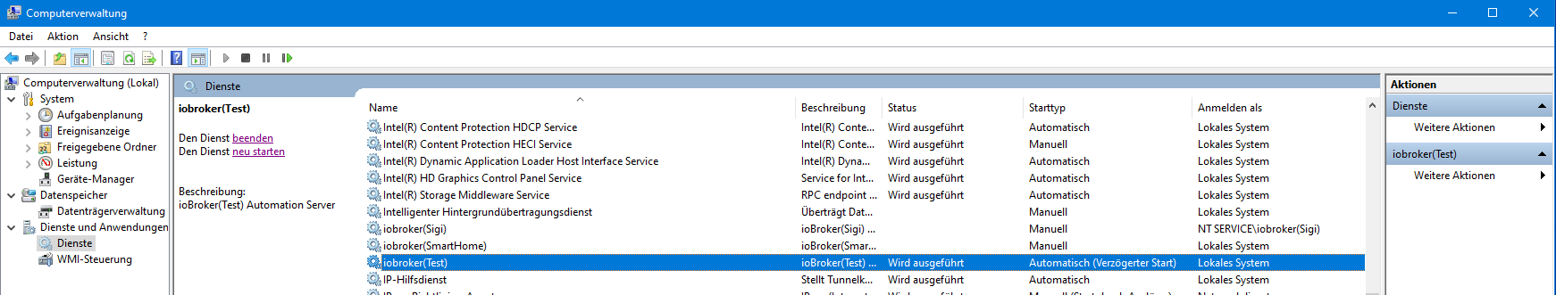

                Was steht in der Computerverwaltung bei dir:Screenshot (402).png
                Immer Daten sichern!
                qqolliQ 1 Antwort Letzte Antwort

                  @sigi234
                  Hallo Sigi,
                  ich habe ioB nicht unter Win 10 laufen, sondern auf einem Raspberry Pi 4B+ mit 4GB RAM :-) Ich kann den Raspi mit ioB eben nicht (mehr) im Browser erreichen :-(

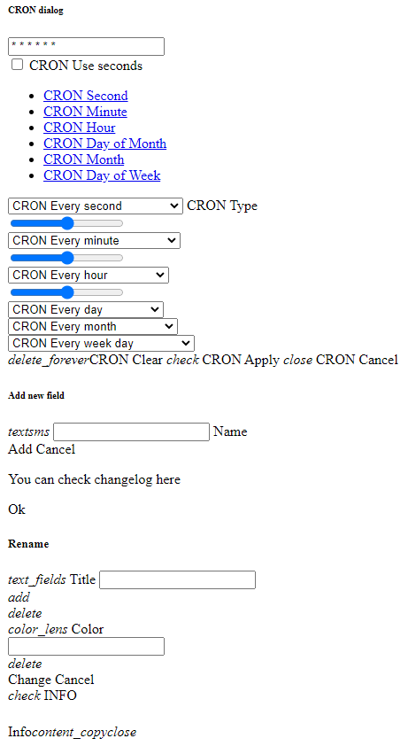

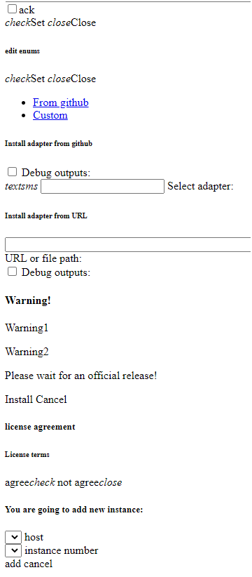

                    @qqolli

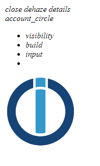

                    Hab gerade nochmal versucht den ioBroker von meinem Win 10 Rechner aus auf dem Raspi zu erreichen, wird immer verrückter:
                    d24f2141-a6a6-4c7f-8f62-e733e6953fc3-image.png 55f81aea-f135-468b-9f9a-8ff50385d2b6-image.png c223c1f3-293d-4fd5-a0bf-c87df5981390-image.png 90970a8b-d842-4bd7-b722-6bfdb521327d-image.png
                    Diese Dialoge hab ich noch nie gesehen :-) Wie gesagt, vom iMac alles kein Problem. Bin mit meinem Latein am Ende.
                    da_WoodyD HomoranH 2 Antworten Letzte Antwort

                      da_WoodyD Offline
                      da_WoodyD Offline
                      da_Woody
                      @qqolli sieht für mich nach einem zerschossenen template aus. kenn ich so von meinem mybb forum...
                      mehr fällt mir da aber auch nicht ein. wie wenn win10 das template nicht verarbeiten kann.
