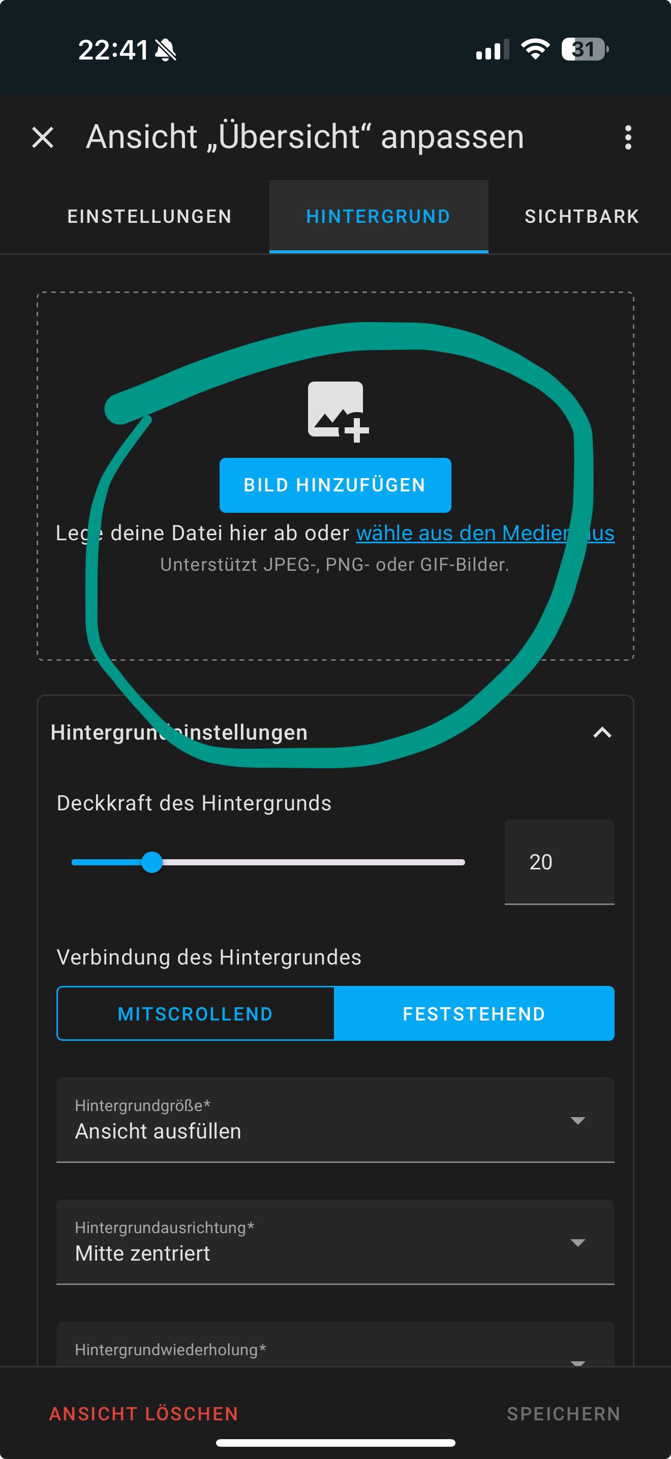

          XBiTX Offline
          XBiTX Offline
          XBiT
          wrote on last edited by
          #176
          @david-g
          da musst du doch was in ein Lovelace Theme haben das dass geht.... ich versuche es auch schon länger und habe aufgegeben.
          Bei mir geht es werder mit meinen Theme noch mit dem "Standard Theme".
          Kannst ja mal dein Theme schicken da würde ich mal schauen ob es damit geht und ob man den Eintrag findet der dafür zuständig ist...
          David G.D 1 Reply Last reply

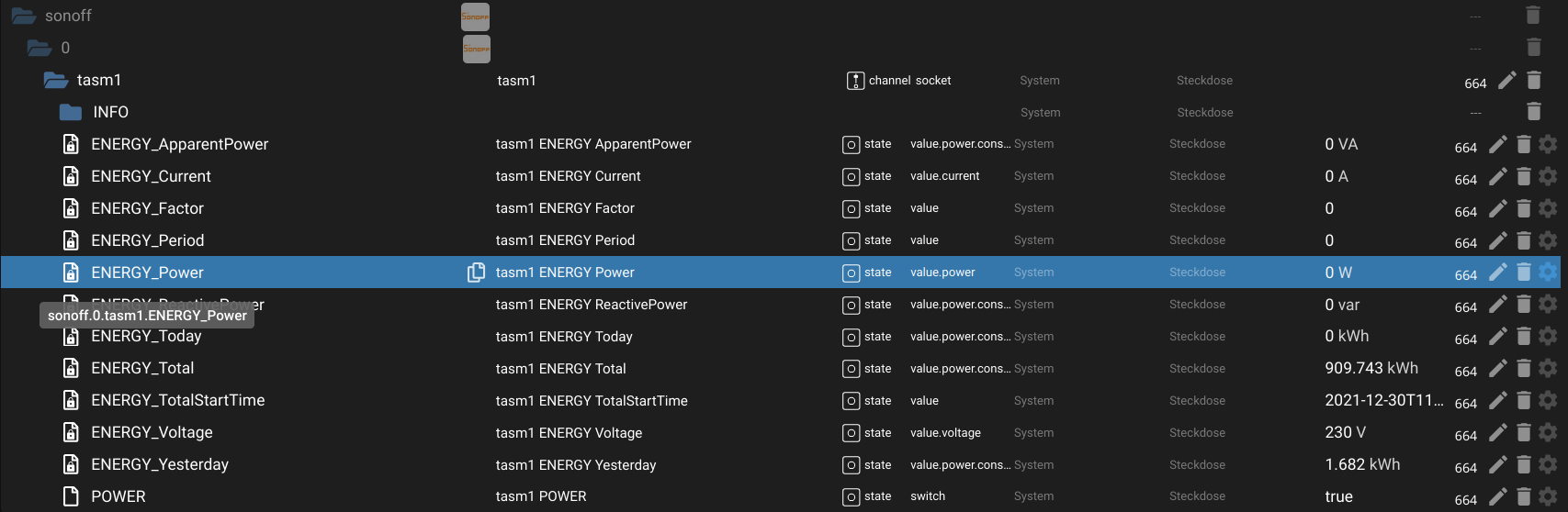

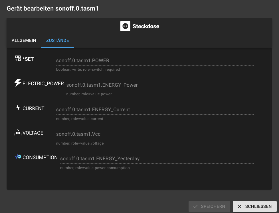

                                  Ich hätte eine Verständnisfrage, ich möchte für eine WLAN Steckdose (Tasmota via Sonoff Adapter) eine Card erstellen welche den aktuellen Verbrauch mit anzeigt. Wenn ich mich nicht täusche wäre der Verbrauch der Zustand "ELECTRIC_POWER" im Gerätemanager und müsste zu einem Attribut im Lovelace Adapter werden welches ich mit der Card "Entity" wählen können müsste. Wenn ich mir aber die Attribute im Lovelace Adapter von der Steckdose anzeigen lassen fehlen eigentlich alle Attribute aus dem Gerätemanager.
                                  Beispiel:
                                  So bin ich vorgegangen:
                                  1. Raum & Funktion zugewiesen
                                  2. Gerätemanager erkennt die Steckdose
                                  3. Lovelace erkennt einen Switch, jedoch ohne die restlichen Zustände des Geräts
                                  Somit kann ich das Gerät nicht wirklich nutzen und müsste den Datenpunkt "ENERGY_Power" manuell herausführen. Dann kann ich wiederum die Card nicht nutzen weil diese ja nur mit Attributen funktioniert. Gut nicht dramatisch, dann nutze ich eben die "Tile" Card welche auf Entitäten geht.
                                  Aber, mache ich hier etwas falsch oder sollte ich lieber einfach alle Datenpunkte manuell setzen und eben nur jene Cards welche dann auf Entitäten gehen statt Attribute? Ich will ungern bei ein und demselben Gerät zwei verschiedene Ansätze (automatisch & manuell) fahren.
                                  Dankeschön

                                      @hacki11 said in Der "ultimative" ioBroker Lovelace Leitfaden/Dokumentation:
                                      Das stimmt, das unterstützt der Adapter so noch nicht.
                                      Wusste ehrlich gesagt bis gerade nicht, dass lovelace / HASS energie Attribute bei Switch entities unterstützt. Muss ich mir mal angucken und das ergänzen.

                                          @astuermer
                                          Hochladen musst du nach wie vor über die Settings im Adapter.
                                          Lovelace ist ein Fork der Visualisierung von Homeassistant, viele Sachen lassen sich da nicht direkt umsetzen/übernehmen.
