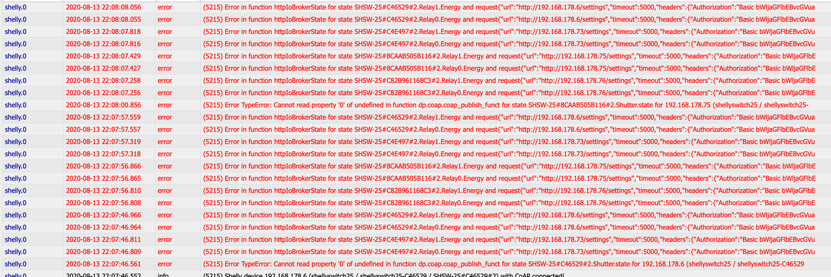

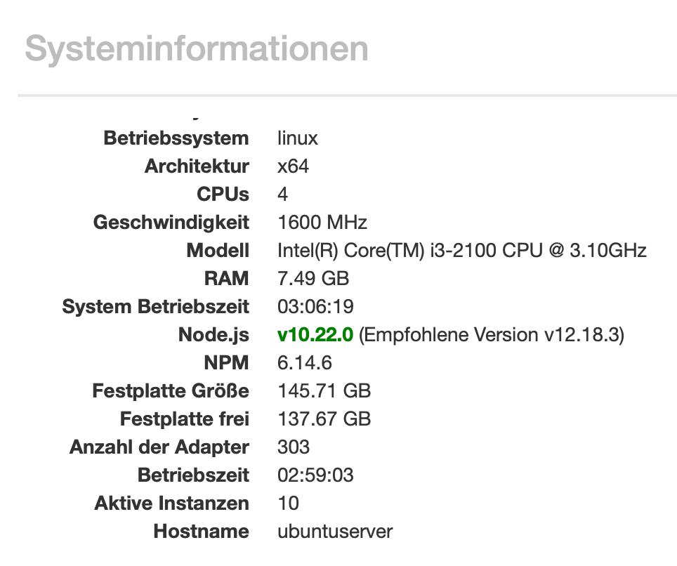

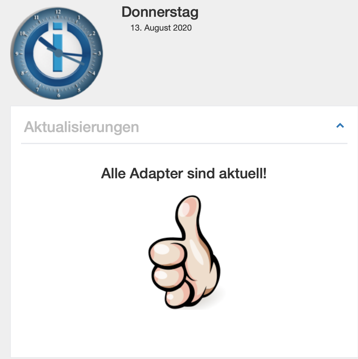

    Keine Ahnung meine Shelleys laufen nicht mähr. Alle update gemacht und keine Ahnung warum es nicht mehr läuft. Über die Shelly App kann ich die Rollladen ansteuern. Nur über io geht es nicht mehr.
    Jemand eine Idee?
