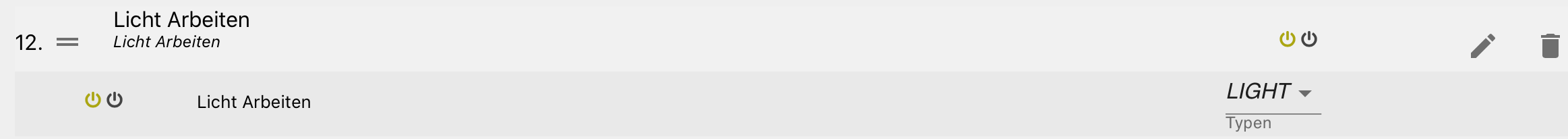

    Beim Testen kam dann das heraus, als ich etwas hinzugefügt habe.
    2020-08-12 18:47:56.914 - info: iot.0 (5207) Request devices
    2020-08-12 18:47:56.915 - warn: iot.0 (5207) adapter.objects.getObjectView is deprecated, and will be removed in the future. Please use adapter.getObjectView/Async. Report this to Developer!
    2020-08-12 18:47:57.111 - warn: iot.0 (5207) adapter.objects.getObjectView is deprecated, and will be removed in the future. Please use adapter.getObjectView/Async. Report this to Developer!
    2020-08-12 18:47:59.297 - warn: admin.0 (3485) Object knx.0.Licht_Obergeschoss.Licht_OG_Arbeiten.Licht_Arbeiten is invalid: obj.common.type has an invalid value () but has to be one of number, string, boolean, array, object, mixed, file, json
    2020-08-12 18:47:59.298 - warn: admin.0 (3485) This object will not be created in future versions. Please report this to the developer.
    Ich habe die Einstellung auf "Light" angepasst, gleiches Ergebnis.
