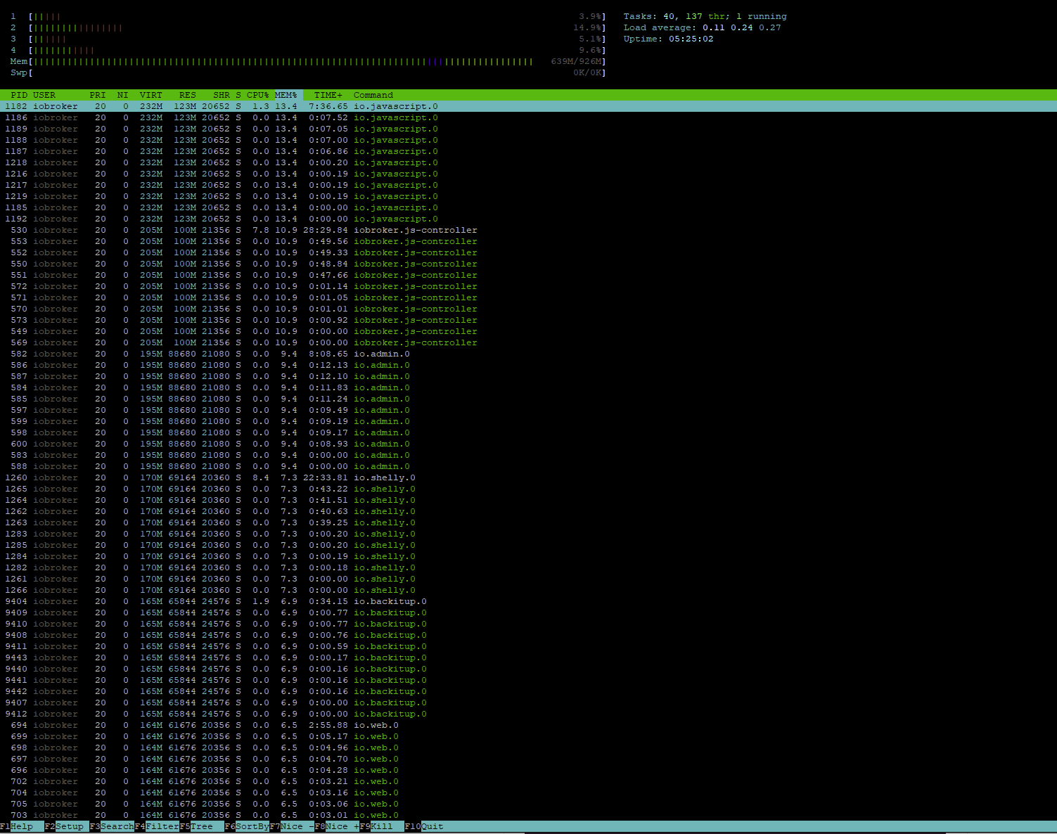

          @Fridolin01
          hast du mal überprüft, wieviel cpu der javascript adapter braucht - in der console top (oder htop - muss installiert werden "sudo apt-get install htop") aufrufen und mal schauen, wie die auslastung ist - nicht das im script ein fehler ist und der adapter viel resourcen braucht - hatte das problem auch schon.
          wenn du viele adapter ausschaltest und das script immer noch probleme macht - kann ich mir nicht vorstellen, das es unbedingt der ram ist, vorallem wenn du neustartest ohne diese adapter und nur die scripte laufen
          hat der raspi3 nicht nur usb2 (ssd)- weiß nicht, ob das wirklich viel bringt - mal abgesehen vom 1GB speicher als ram (wird immer das bottleneck bleiben)
          ps:
          ich weiß, du willlst keine neue hardware - habe auch mit banana Pi begonnen, dann auf ssd umgebaut, dann günstigen minipc um am ende doch bei nuc mit proxmox zu landen - hätte ich mir sparen sollen :-(
          wenn du spaß an iobroker hast, mit vis arbeitest und viele scripte probieren magst, würde eine überlegung in richtung raspi4 mit ssd vielleicht doch sinn machen ?
          1 Reply Last reply

              @jaridian sagte in Performance Probleme iobroker:
              das er im iobroker immer um die 1500MB braucht. Er musste also demzufolge bei dem Pi3 der nur 1000MB Ram hat, immer auslagern
              Das kann ein Trugschluss sein.
              Linux "braucht" immer so viel RAM wie es zur Verfügung hat und gibt ihn blitzschnell frei, wenn er anderweitig gebraucht wird.
              J 1 Reply Last reply
                      Wenn er ihn aber anderweitig nicht freigeben kann, weil was weis ich, zuviele Instanzen laufen, muss er auslagern und das merkt man dann, wenn man mit dem iobroker an, was weis ich, arbeitet.
                      Das ist so korrekt.
                      Aber so muss es nicht bei @Fridolin01 der Fall sein.
                      Wenn z.B. ein fehlerhaftes Script Ressourcen ohne Ende frisst, oder error Code 7 die Instanzen immer wieder anhält weil es zwei Prozesse dafür gibt, kann das arme ram nichts dafür.
                      Daher sollte man erst einmal die wirkliche Ursache finden, bevor irgendwo rumgeschraubt wird.
                      Und wir wissen nichts über die Ursache. Die Ausgabe von top könnte der erste Schritt sein.

                          @Homoran said in Performance Probleme iobroker:
                          Das ist so korrekt.
                          Tatsächlich habe ich ein Skript hier aus dem Forum verwendet das dauerhaft gelb leuchtet.
                          Irgendwo ist dort noch ein Wurm drinnen.
                          Meine Skripte 5 Stück brauchen ca 150 MB an Ressourcen. Wenn das fehlerhafte plötzlich mehr braucht kann das natürlich zum Einbruch führen
                          paul53P 1 Reply Last reply

                              @Fridolin01 sagte:
                              Das ist bei den neueren Versionen des Javascript-Adapters normal. Aber vielleicht erzeugt ein Script sehr viele Ereignisse ?

                                    @Fridolin01 woher weißt du, dass der RAM grundsätzlich zu knapp ist?
                                    Ich habe noch keine Ausgabe von top gesehen und wie viele Instanzen du hast wissen wir auch nicht.
                                    F 2 Replies Last reply
                                      Wenn du mir sagst wie ich das anstelle dann poste ich es gerne
                                        Es laufen 13 Prozesse
                                        Hoffe das hilft so
                                        HomoranH Thomas BraunT 2 Replies Last reply

                                          @Fridolin01 sagte in Performance Probleme iobroker:
                                          Hoffe das hilft so
                                          Mit htop bin ich nicht fit. Da kann vielleicht @Thomas-Braun was mit anfangen.
                                          Aber ich sehe nichts von Swapping und nichts von vollem RAM
                                          Wenn ich htop richtig deute sind es 40
                                          Oder meinst du die Instanzen?
                                          Und so richtig Last scheint auch nicht auf der cpuzu sein.
                                          Woran machst du deine "Performance Probleme " fest?
                                          F 1 Reply Last reply
