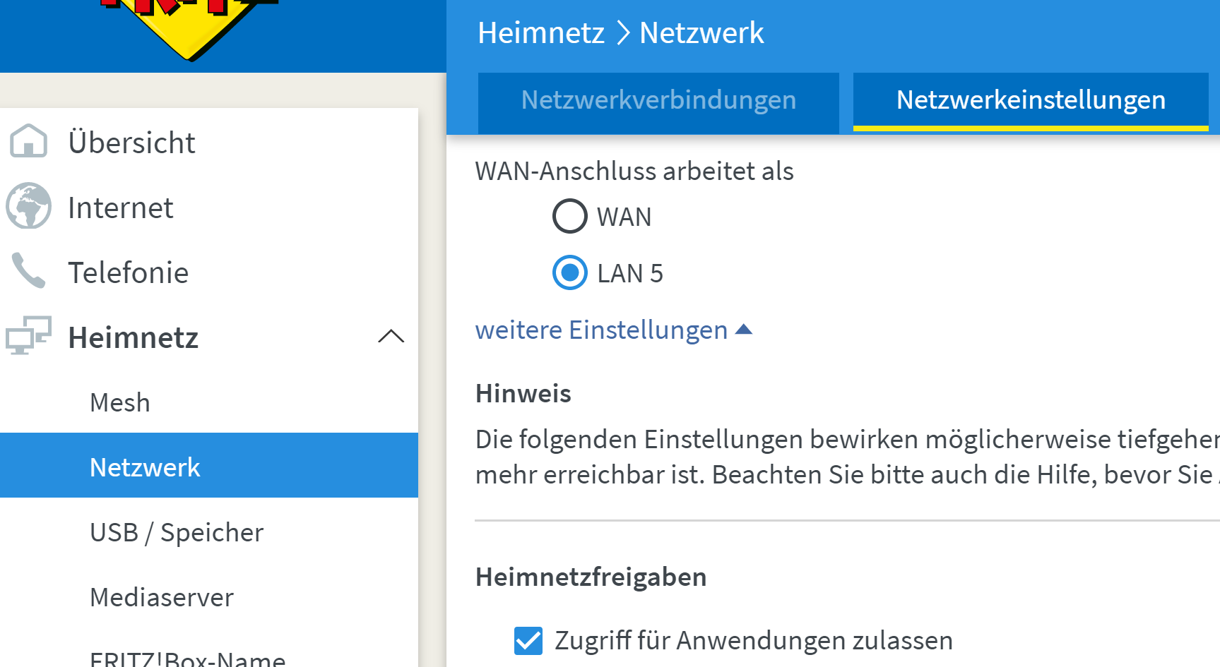

        Wichtiger wäre zu wissen ob denn diese Einstellung gesetzt ist(Zugriff für Anwendungen):

                FB ist neu gestartet und Zugriffe für Anwendungen ist angehakt.

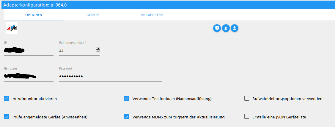

                          Habe mal die Konfigseite des Adapters angehängt.

                              Gucke mal in der FB, ob in den Netzwerkeinstellungen die Option "Zugriff für Anwendungen zulassen" aktiviert ist.

                                      ändert sich im LOG etwas, wenn du alle 6 Optionen im Adapter einmal abwählst?

                                        Habe Nutzer iobroker in FB 7490 mit Passwort angelegt. Er darf alles außer Internet.
                                        FB ist im Adapter mit der IP angegeben.
                                        Passwort wurde mittlerweile x-fach überprüft und zum Schluß mit copy and past in der FB und im Adapter eingetragen.
                                        Ohne Erfolg.
                                        Adapter wird grün. Verbunden mit Host: wahr, Lebenszeichen: wahr. Sonst kein weiterer Eintrag.
                                        Ich kann keine Geräteliste von der FB abrufen, ständig drehender Kreis.
