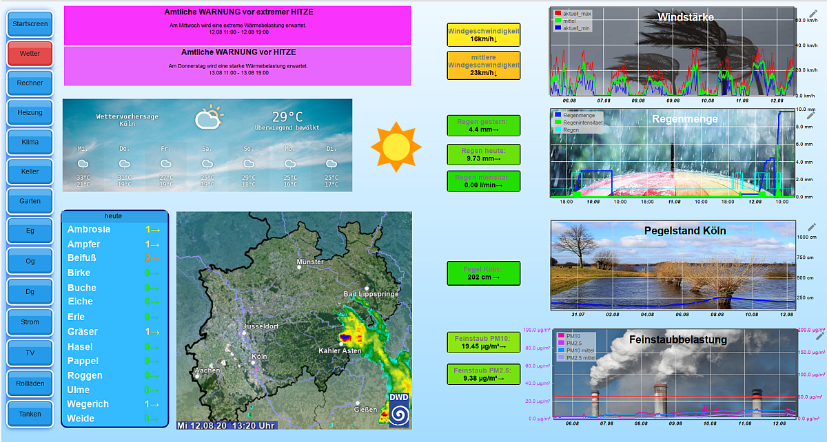

                • HomoranH Nicht stören
                  Ich bin zwar kein Entwickler, habe mich aber mal an der Konfiguration der Widgets versucht.
                  Jetzt kommen bei mir bei starker Hitze und bei extremer Hitze (das sind die neuen Level 50 und 51) folgende Farben heraus.
                  Die Änderung liegt auf GitHub.
                  Entweder nur die Widgetseinstellungen
                  https://github.com/ioBroker/ioBroker.dwd/blob/master/widgets/dwd.html
                  herunterladen und austauschen (gab bei mir Probleme mit den Rechten) oder komplett von GitHub installieren
                  Anschließend upload von DWD und VIS durchführen und den Browser refreshen
                  Ich hoffe es klappt

                    @Homoran,
                    gerade von GitHub installiert, Upload durchgeführt - funzt einwandfrei!
                    Danke!
