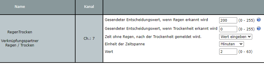

    Ich habe mehrere HM-LC-Sw4-PCB wobei man die Relais als Taster einrichten kann (1 Sek hoch). Wann ich diese Einstellung in den RaspberryMatic einprogrammiere, übernimmt ioBroker das nicht und funktioniert das ioBroker Objekt als Schalter, nicht als Taster (unendlich hoch bis zum nächste schaltung).
    Dabei habe ich auch in HM Wetterstation wobei ich glaube das diese Einstellungen schon übernommen/verwendet werden in ioB wann ich sie ändere. zB die Einstellungen vom Regen beginn.

                Das ist mein Relais in mein HM Schaltaktor. Diese ist eingestellt auf 1 Sek hoch. Ich würde es dann so verstehen das diese dann auch nach 1 Sek wieder ausschaltet.
                Oder ist es weil dieses Gerät noch immer als "schalter" im System registriert steht und nicht als "Taster", das dieses so nicht funktioniert?
                Das ist meine Virtuelle Taster/Schalter die ich mit diese Schaltaktor verknüpft habe.
                Über diese Virtuelle Taster/schalter sieht iOB diese auch als Taster denke ich mal, weil über iOB wird das relais nach 1 Sek auch wieder ausgeschaltet. Liegt es dann an die Einstellung "Treppenhauslicht" das diese als Taster gesehen wird und nicht als Schalter?

                      @Bolländer
                      Habe mir den Screenshot nochmal etwas näher angesehen, nachdem mir etwas zur Konfiguration von HM Geräten eingefallen war:
                      Viele Konfigurationen gelten für die Bedienung am Gerät, nicht über Programme.
                      So steht auch bei dir: "Programmierung der internen Gerätetaste"
                      Gilt also nur für Bedienung am Gerät selbst.

                                @Bolländer
                                Wenn sich der Datenpunkt im ioBroker genauso verhalten soll, wie bei Betätigung der Geräte-Taste, hilft ein kleines Skript.
                                  @Bolländer

                                  @Homoran sagte in Werden RaspberryMatic Geräteeinstellungen verwendet in ioB?:
                                  Jetzt verstehe ich was du meinst 😌 : Es gibt auf der HM-LC-SW4-PCB für jedes Relais eine Test Taster. Das wird dann mit die "Internen Gereätetaste" gemeint!
                                  Das heist das die Einstellungen in HM CCU auch NUR für diese Taster sind, NICHT für die Geräte Ansteuerung über ioB, oder selbst innerhalb CCU, ohne das man diese irgendwie so additionell programmiert (Programme, Blockly) oder eine direkte Verbindung mit eine virtuelle FB Taster macht, wie ich das gemacht habe. Stimmt?
                                  Das heist dann auch das es keine Einstellungen in den Sinne innerhalb der CCU gibt für diese Funkaktor.
                                  Habe ich es jetzt (endlich😇 ) richtig verstanden?
                                  @Homoran , @paul53,
                                  Um diese Schalter (Funkaktor) jetzt als Taster ein zu stellen (1 sek hoch), ist die Lösung über den HM Virtuelle FB + Direkte Verknüpfung jetzt die einzige und richtige Lösung?
                                  Oder gibt es innerhalb ioB auch noch Möglichkeiten um diese als Taster ein zu stellen, OHNE das man ein Skript dafür baut?
                                  Könnte man vielleicht etwas in die Objekte Einstellungen ändern so das es als Taster reagiert?
                                  Ihr habt auch etwas von VIS erwähnt. Das würde dann heißen das nur innerhalb VIS dieses als Taster funktioniert, nicht wenn man über ein Skript oder andere Adapter dieses Objekt benutzen würde?
                                  Viele Fragen, aber ich glaube das jetzt das Ei fast gelegt ist. 🥚 😇
                                  Danke euch!
                                  Vielen Dank von ein Bayrische Holländer!
                                  (Rechtschreibfehler garantiert ;-))

                                    @Bolländer sagte in Werden RaspberryMatic Geräteeinstellungen verwendet in ioB?:
                                    Habe ich es jetzt (endlich ) richtig verstanden?
                                    Bis hierhin ja!
                                    Wie, wenn nicht über vis oder Skript willst du denn tasten?
