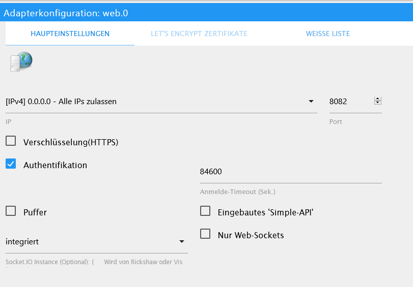

      @Matis wusste ich doch... doch das geht .. benutze ich auch..
      zeig maldie WEB Adapter Einstellung .. evtl. musst du den iobroker neu starten nach dem anlegen des Benutzer

          @Matis du musst https aktivieren..also zumindest ist das bei mir so

            Matis
            @arteck ... so hab ich probiert https eingeschaltet und neu gestartet. Selbes Verhalten: nur der admin kann sich anmelden.

              Matis
              schrieb am zuletzt editiert von Matis
              .... ich brauche https auch nicht, da ich mit reverse proxy reinkomme und das ist immer 443, also sicher.
              Aber was der Witz ist: ich hab https wieder ausgeschaltet und web neu gestartet und jetzt gehen die USER!
              Nicht nachvollziehbar, aber das Ergebnis zählt.
              Vielen Dank für die Hilfe!
