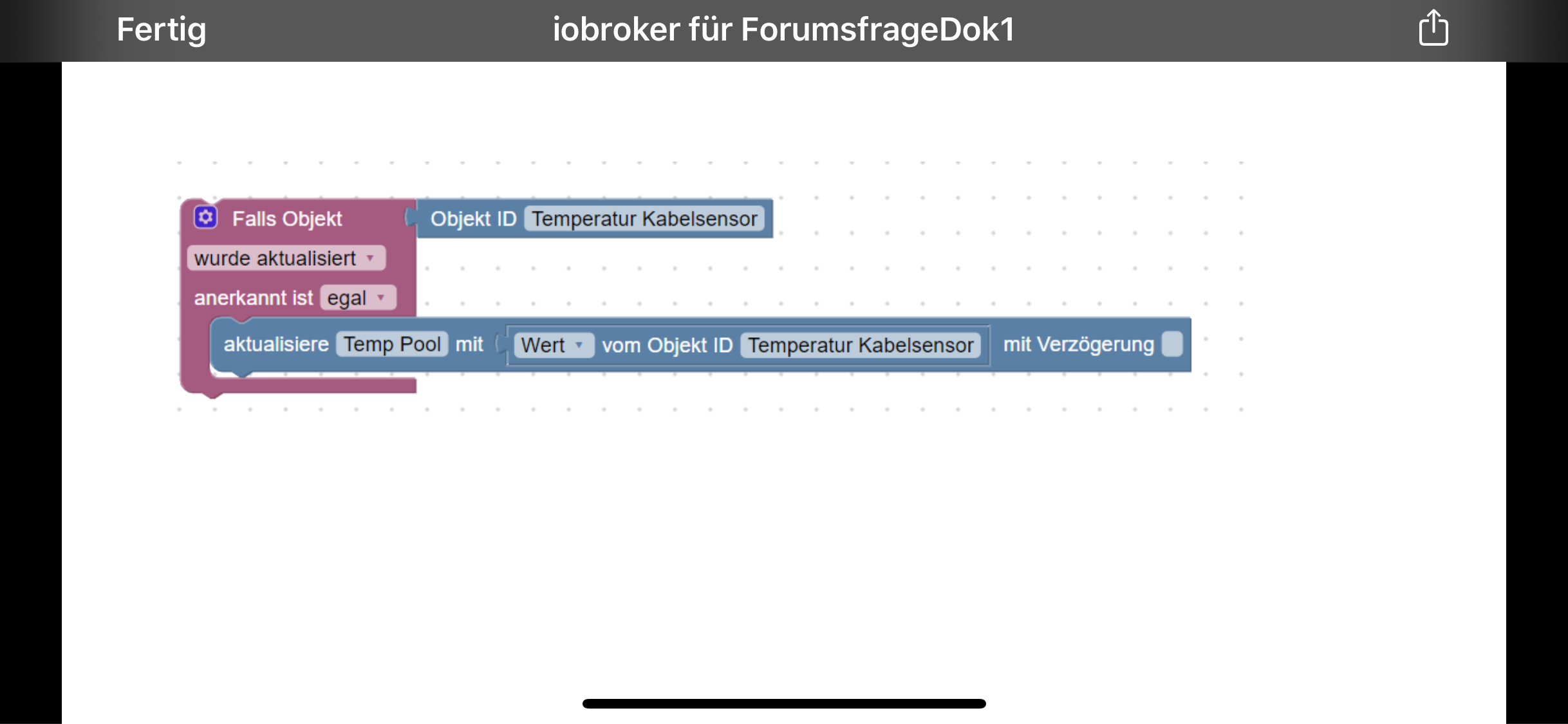

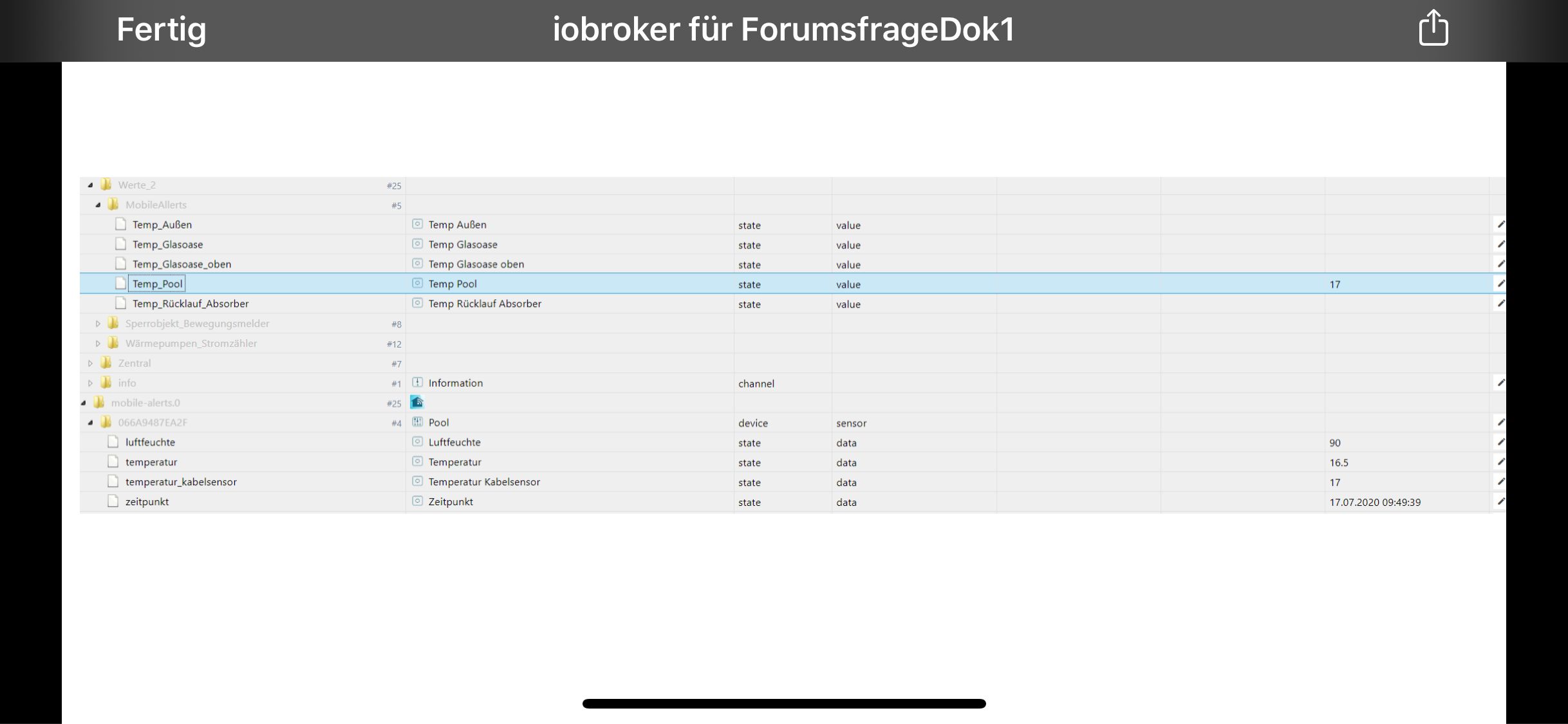

        stefan-br
        Hallo Paul53,
        Besten Dank für die Tipps. Habe es sofort probiert.
        CFD7E4DF-BFC3-4B43-9DAC-01C7AFCA5961.jpeg AEFF3385-D6AE-4F05-805B-EFAA04452ECC.jpeg
        Leider ohne Erfolg
        ... noch weitere Ideen? bin am verzweifeln, weil die Funktion doch eigentlich simpel ist...
        Habe auch schon probiert den Wert der GA von der Visu aktiv abzufragen, funktioniert auch nicht. Daher vermute ich, dass der bereitgestellte Wert irgendwie faul ist. Was kann man noch konfigurieren?
        Danke und beste Grüße
        Stefan

                  @stefan-br said in Werte werden nicht ins KNX übertragen:
                  Hallo Paul53,
                  Leider ohne Erfolg
                  Jetzt hast du das max-Value zwar auf 100 angehoben aber der type ist nun boolean...? Der sollte natürlich number sein und der Datenpunkt-Typ muss natürlich auch zu Number passen! Mach da ruhig eine Temperatur draus.
