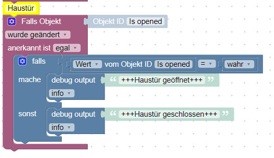

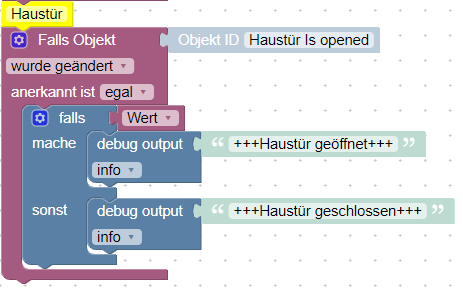

        mit meinem türsensor - gerade geprüft

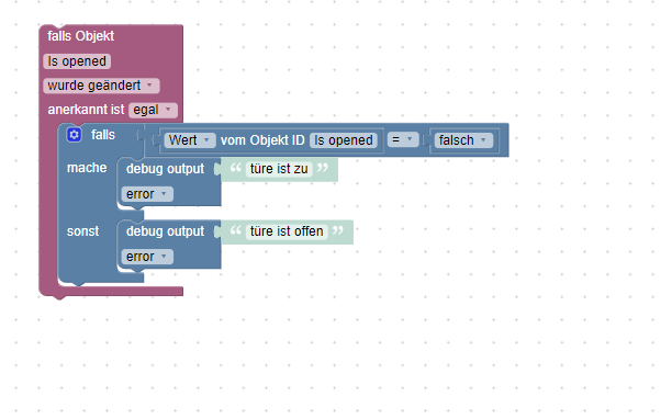

          @Negalein
          die beiden datenpunkte hast du ja geprüft - und sind gleich - wie von @fastfoot schon vorgeschlagen

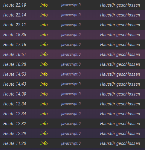

            @fastfoot sagte in Debug Problem:
            und wie ist es mit meiner Version?
            hab gerade nachgesehen.

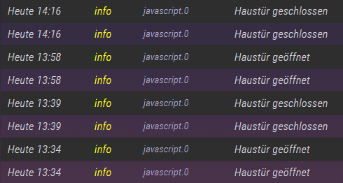

            Es wird nun doppelt angezeigt.

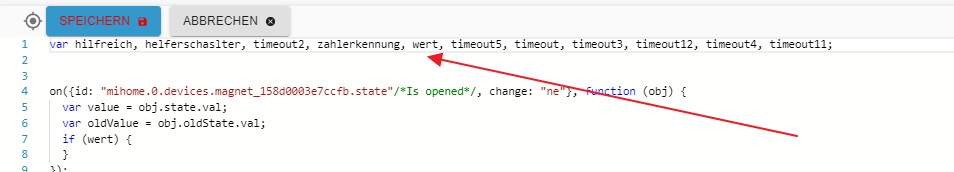

                  die variable wert nutz du nur einmal im script ?
                  ich würde mal den adapter mi-home neustarten und evt. sogar den javascript adapter
                  Negalein F 3 Replies Last reply Reply Quote 0

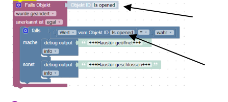

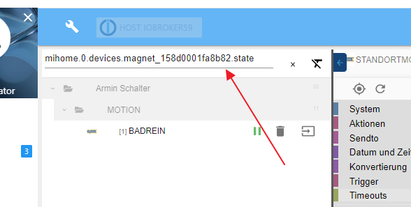

                      du könntest auch mal nach einem script suchen, das den datenpunkt als suche hat - nicht das da woanders was ist
                        Ja, alle anderen Abfragen für die Fenster sind noch nach 1. Schema.

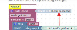

                            warum steht in deinem letzten script nun Haustür is_open - ist das ein alias ?

                                @liv-in-sky sagte in Debug Problem:
                                Hab den Rat von fastfoot befolgt und den DP einen ausschlsgkräftigen Nmen gegeben.
                                Ich benenne meine DP meistens um, wie im Trigger gezeigt, dann weiss ich was genau ausgewählt wurde
                                und funktionieren beide arten von abfragen ?
                                Ja, beide funktionieren 🙂

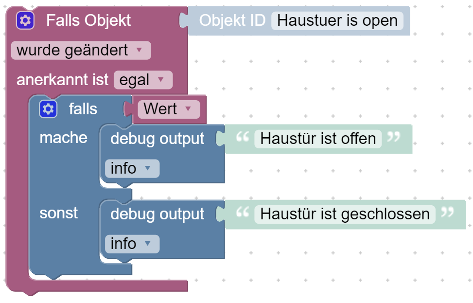

                                        @fastfoot
                                        hätte gedacht die variable wert ist script weit ???
                                        bild aus javascript ansicht in blockly script

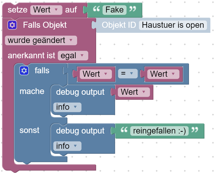

                                          In diesem Fall wurde sie explizit angelegt und sieht(leider!!) auch so aus wie der Trigger Wert. Ich rede aber von der Variablen, welche du unter Trigger/Objekt-ID wählen kannst, und danach durch Drop-Down Wert auswählst. Ziehst du diese Variavle aus dem Trigger, so erscheint sofort ein Ausrufezeichen. Der Wert in deinem Beispiel ist nicht der Wert des Triggers! Hier ein kleines Beispiel
                                          das Skript dazu zeigt wie es sich verhält
                                          var Wert;
                                          Wert = 'Fake';
                                          on({id: '0_userdata.0.Haustuer.is_open', change: "ne"}, function (obj) {
                                            var value = obj.state.val;
                                            if ((obj.state ? obj.state.val : "") == Wert) {
                                              console.log((obj.state ? obj.state.val : ""));
                                            } else {
                                              console.log('reingefallen :-)');
