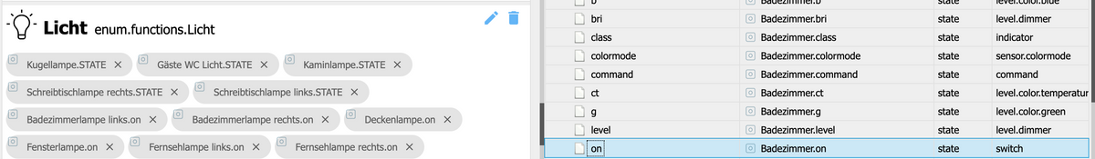

      Jan1
      @invidianer
      falscher Ansatz, Du weißt den Räumen die Objekte zu und nicht anderes rum.

          Jan1
          @e-s
          Da kann man sortieren und nicht zuordnen ;-)
          Spricht da wird dann das sortiert, was Du vorher den Räumen zugewiesen hast.

            e-s
            @Jan1
            Nein da kann man auch zuordnen, klick doch mal hinter einem Objekt auf das raum Feld...

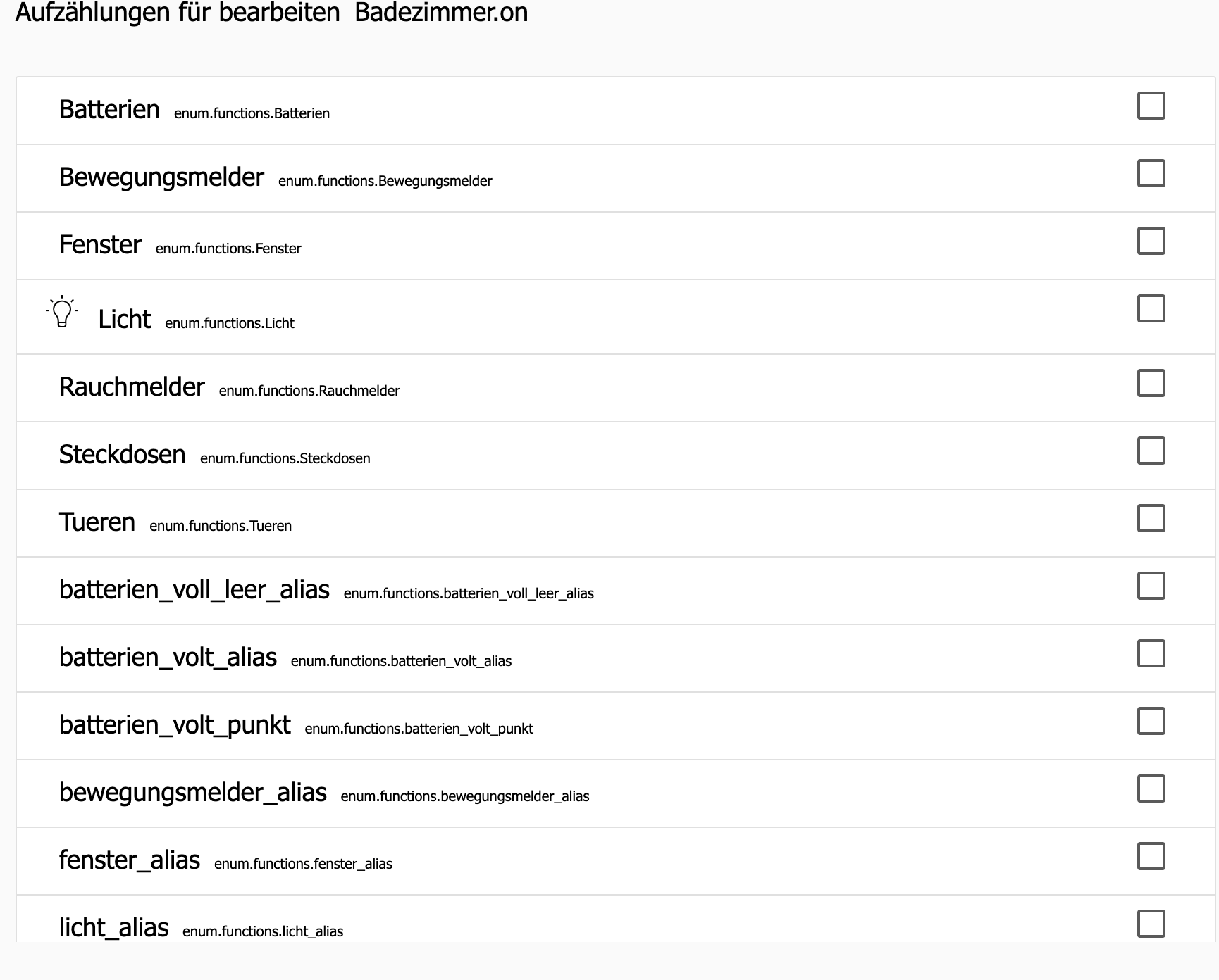

              @e-s sagte in Räume zuweisen:
              das beantwortet Deine Frage aus dem ersten Beitrag, oder was genau meinst Du ?
              Edit: oder Du klickst in den Aufzählungen da ganz rechts drauf und ordnest per Drag & Drop zu
              E I 2 Antworten Letzte Antwort

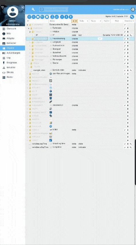

                e-s
                @dslraser
                Nein, @Jan1 meinte man könnte einem Objekt nicht direkt einem Raum zuordnen. Das ist schlichtweg falsch, da wenn man über Objekte geht und NICHT über Aufzählungen, dann kann man hinter jedem Objekt in der Spalte Räume auch direkt den Raum dem Objekt zuordnen.

                    I Offline
                    I Offline
                    invidianer
                    @dslraser
                    Nee, von der Logik her dachte ich auch, man müsse in der Spalte "Raum" den Objekten einen der vorher angelegten Räume zuweisen können, geht aber nicht.
                    Wenn ich in der Spalte Raum auf das rechts erscheinende Stift-Symbol klicke, geht ein Fenster auf mit dem Titel "Aufzählungen für bearbeiten Philips Hue" (Philips Hue als Beispiel).
                    Was für ein komisches Deutsch. Jedenfalls kann ich nichts auswählen, nur unten "Setzen" oder "Schliessen" anklicken. Egal, was ich anklicke, es passiert nix.

                      E Offline
                      E Offline
                      e-s
                      schrieb am zuletzt editiert von e-s
                      @dslraser @Jan1
                      Nur kurz mit dem Handy gemacht, hoffe es ist jetzt klar das es eben nicht nur über den Reiter Aufzählung klappt.
                      Edit: lad mal die Seite komplett neu, es geht ohne Probleme das dort zu verändern.

                        dslraserD Offline
                        dslraserD Offline
                        dslraser
                        @invidianer
                        entweder da....(auf den Bleistift bei Raum, ich habe keine Räume, aber als Beispiel Funktionen)
                        und dann Haken setzen
                        oder da
                        z.B. on rüber ziehen (Beispiel Funktion, geht aber auch so mit Räumen)

                            @dslraser
                            Wie gesagt, bei mir ging es über die "Objektansicht" nicht, es wurden keine Räume zur Auswahl angeboten.
                            Ich habe es aber mit der Drag&Drop-Variante hinbekommen! Und JETZT sind auch in der "Objektansicht" die Räume zur Auswahl da!
                            Vermutung: Ich habe die Räume nicht nach den vorgegebenen Mustern ("Schlafzimmer"/"Wohnzimmer" ...) angelegt, sondern als "Benutzerdefinierte Gruppe". Vielleicht liegt es daran.
                            Komisch ist nämlich, daß ich jeden "vordefinierten" Raum nur einmal auswählen kann, aber ich habe zwei Toiletten :D Wähle ich einen Raum nach dem Muster "Toilette" aus, ist er beim Anlegen des nächsten Raumes nicht mehr auswählbar! Auch, wenn ich die "Toilette" natürlich umbenenne.
                            (Daher der Weg über die "Benutzerdefinierten Gruppen").
