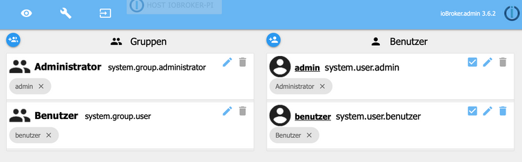

        Ich habe neben dem admin einen "benutzer" angelegt und in Rechtegruppe Benutzer verlegt:

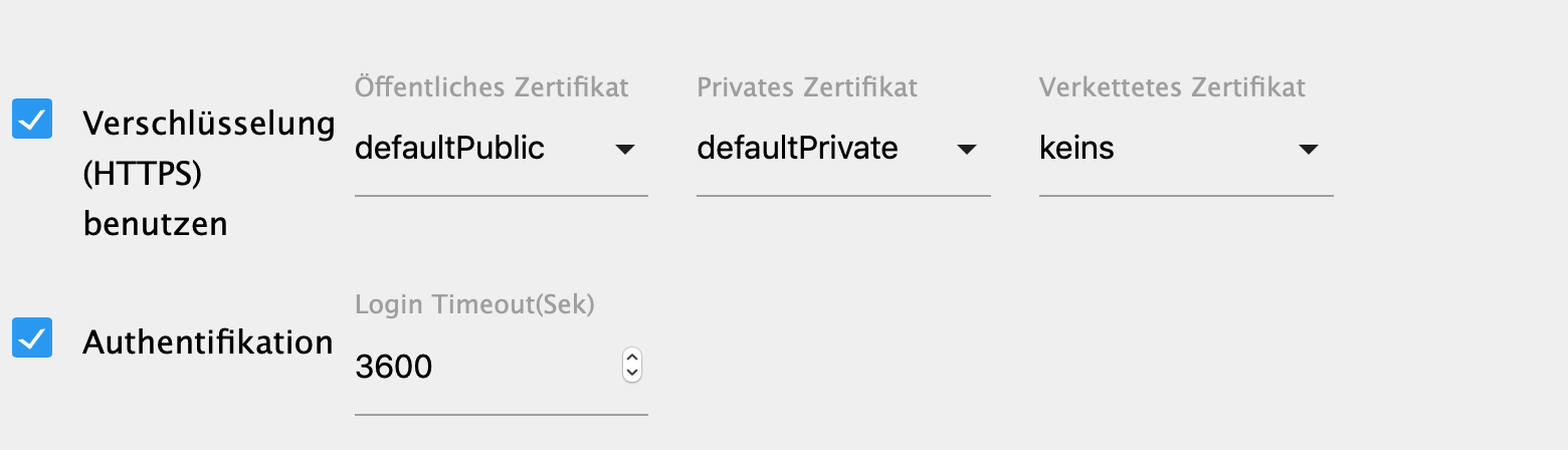

        die Authentifizierung habe ich gesetzt:

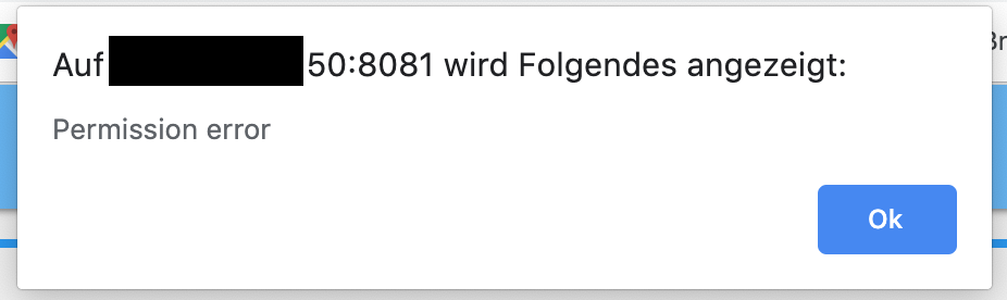

        mit admin kann ich mich normal anmelden... leider habe ich bei "benutzer" ein Problem und komme nicht auf das Interface. Die Quittung unter Chrome ist das hier. Nach Bestätigung geht es nicht weiter

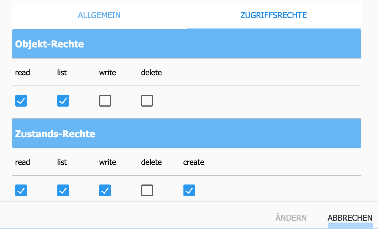

        Die Rechte für "benutzer" sehe so aus:

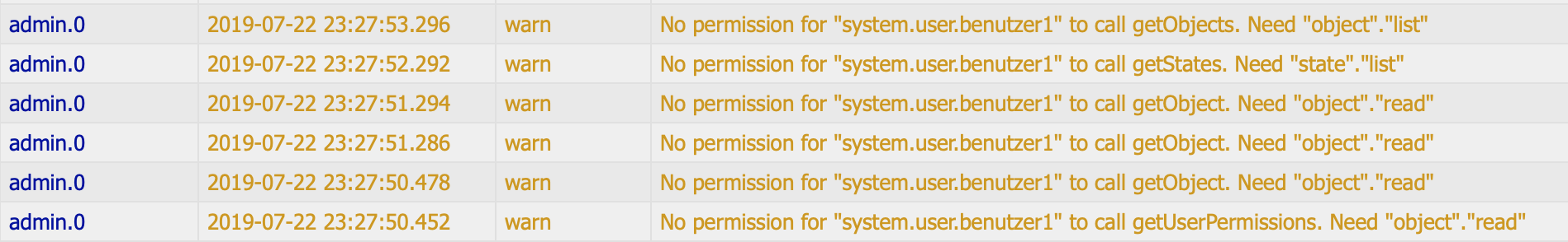

        Der Log sagt allerdings:

          @madjack84 lösch den cookie dann kommst du auch raus.. da damit auch die Session ID gelöscht wird
          gib dem "benutzer" mal write und delete rechte..speichern, neustarten am besten
