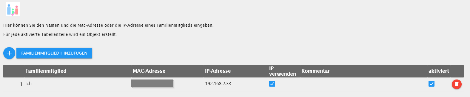

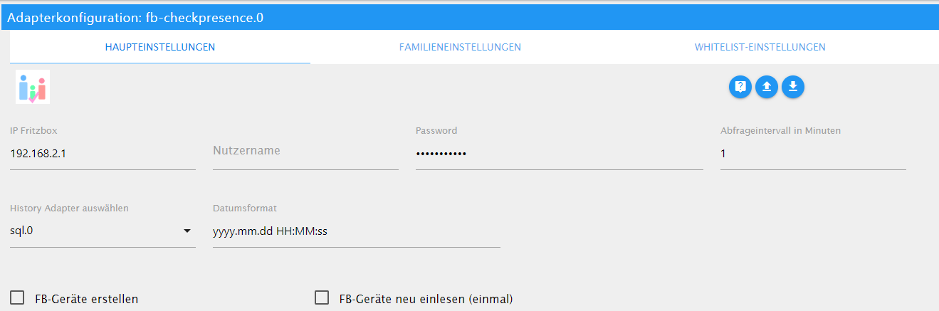

    ich bin gerade dabei sämtliche Zusatzsoftware von meiner CCU auf den IoBroker zu migrieren. Dazu gehört auch die Anwesenheitserkennung per Fritzbox über MAC/IP der eingewählten Smartphones. Auf der CCU habe ich immer HM-pdetect ohne Probleme genutzt. Auf dem IoBroker tue ich mich scheinbar mit der Konfiguration ein wenig schwer. Ich habe folgendes konfiguriert:
    Der gestartete Adapter zeigt dann an:
    • Verbunden mit Host: wahr
    • Lebenszeichen: war
    • Verbunden mit fb-checkpresence: falsch
    Im Datenpunkt für die MAC/IP-Adresse wird unter "presence" dann immer false angezeigt.
    Wenn der Haken bei "FB-Geräte erstellen" selektiert wird, startet der Adapter gar nicht und es erscheint folgende Fehlermeldung im Log:

    Hat jemand einen Hinweis, was hier falsch läuft?
    Danke und Grüße!!!

      @flitzpiepe hi,
      Am besten Mal den Adapter auf debug stellen, und dann nochmal das ausführliche Log hier Posten.

        @ilovegym
        Moin,
        hier der Auszug im Log, wenn der Adapter im Debug-Modus gestartet wird:
          Danke und Grüße!!!
          sigi234S Online
          sigi234S Online
          sigi234
          @flitzpiepe sagte in Adapter "Fritzbox CheckPresence" - Konfiguration?:
          can't read devices from fritzbox!
          Anmeldedaten der FB falsch.
          (Nutzername fehlt)
          Immer Daten sichern!
          F 1 Antwort Letzte Antwort
          • sigi234S sigi234
            (Nutzername fehlt)
            F Offline
            F Offline
            flitzpiepe
            @sigi234
            vielen Dank. Das war mir nicht klar. Bei pdetect auf der ccu musste man auch keinen User angeben, deswegen bin ich da schlicht drüber weg gegangen.
            Grüße...
