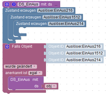

              Da ich inzwischen drei Synology NAS Systeme hier stehen habe, habe ich das ganze an die vis Oberfläche eingebunden.
              (Anbindung an vis via hqwidgets On/Off Button)
              Die Buttons sind jeweils mit "Auslöser.EinAus216", "Auslöser.EinAus1512" etc. verbunden.
              Hier ist mein Blockly Script, das sich um das Ein- und Ausschalten aller Synologys kümmert:
              (Eine zentrale Schaltung habe ich nicht eingebaut. Man kann die Synologys nur einzeln ein- und ausschalten.)
               ![1929_blockly1.png](/assets/uploads/files/1929_blockly1.png)
              Hier ist "DS_EinAus":

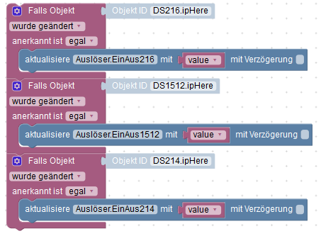

              Diese Status stimmt aber nur, wenn die Synologys immer via ioBroker ein- und ausgeschaltet werden. Damit die jeweilige Status auch dann richtig angezeigt wird, wenn die Synologys anderweitig ein- und ausgeschaltet werden, habe den folgenden Blockly Script hinzugefügt. (Den iobroker.radar Modul vorher installieren.) So weiß man, ob die Synologys noch laufen oder nicht.
               ![1929_blockly2.png](/assets/uploads/files/1929_blockly2.png) Gruß
