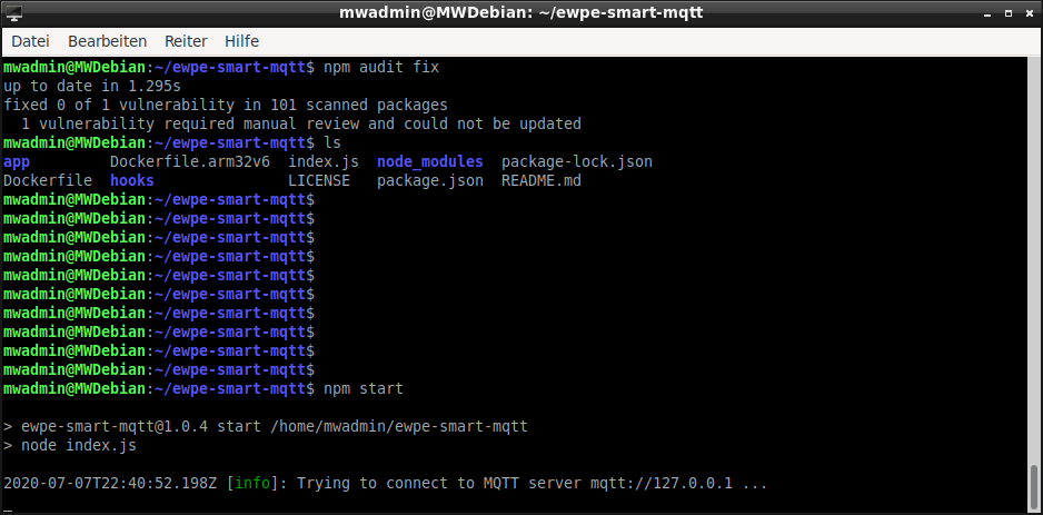

      @Dominik-F OK - ich habs jetzt soweit - aber das letzte bei dieser Software muss ggf. jemand anderes helfen - da kommt dann irgendein security fehler - und das müssen dann hier die node Fachleute beurteilen. ;)
      Also als erstes habe ich festgestellt - dass dieses npm anscheinend auch schon die node v 12 ebnötigt und habe die Anleitung hier aus dem Forum verwendet:
      1. Brauchst Du curl:
        sudo apt install curl
      2. dann das eingeben; curl -sL https://deb.nodesource.com/setup_12.x | sudo -E bash -
      3. Dann node-js installieren
      sudo apt-get install -y nodejs
      1. dann wechselst Du in das Verzeichnis ewpw-smart-mqtt das unter Deinem aktuellen Verzeichnis angelegt sein sollte.
      Dominik F.D 1 Antwort Letzte Antwort

          @Dominik-F
          Ja diese Fehler habe ich auch - da kann ich aber nicht helfen - auch der fix bereinigt das nicht.
          Allerdings habe ich das Ding einfach mal unten gestartet und es scheint sich mit dem MQTT trotzdem verbinden zu wollen. Das lässt evtl hoffen.
          Dann erstell mal die Datei mit den Umgebungsvariablen und schau ob sich das DIng mit Deinem mosquitto verbindet

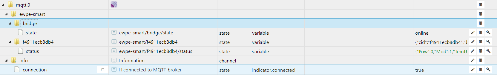

                    Da hat was funktioniert:
                    > ewpe-smart-mqtt@1.0.4 start /home/thebermud/ewpe-smart-mqtt
                    > node index.js
                    2020-07-07T23:00:18.628Z [info]: Trying to connect to MQTT server mqtt://192.168.178.56 ...
                    2020-07-07T23:00:18.671Z [info]: Successfully connected to MQTT server
                    2020-07-07T23:00:18.678Z [info]: Socket server is listening on 0.0.0.0:51476
                    2020-07-07T23:00:18.678Z [info]: Scanning network 192.168.178.54 for available devices...
                    2020-07-07T23:00:18.697Z [info]: New device found: 1ecb8db4 (f4911ecb8db4), binding...
                    2020-07-07T23:00:18.718Z [info]: New device bound: 1ecb8db4 (192.168.178.54:7000)
                    2020-07-07T23:00:18.719Z [info]: MQTT message received: ewpe-smart/f4911ecb8db4 {cid:f4911ecb8db4,bc:000000000000000000000000000000,brand:gree,catalog:gree,mac:f4911ecb8db4,mid:13000,model:gree,name:1ecb8db4,series:gree,vender:1,ver:V1.2.1,lock:0,address:192.168.178.54,port:7000,key:3Cd6Fg9Ij2Lm5Op8}
                    2020-07-07T23:00:23.739Z [info]: MQTT message received: ewpe-smart/f4911ecb8db4/status {Pow:0,Mod:1,TemUn:0,SetTem:20,TemRec:0,WdSpd:0,Air:0,Blo:0,Health:0,SwhSlp:0,Lig:1,SwingLfRig:0,SwUpDn:2,Quiet:0,Tur:0,SvSt:0}
                    2020-07-07T23:00:28.741Z [info]: MQTT message received: ewpe-smart/f4911ecb8db4/status {Pow:0,Mod:1,TemUn:0,SetTem:20,TemRec:0,WdSpd:0,Air:0,Blo:0,Health:0,SwhSlp:0,Lig:1,SwingLfRig:0,SwUpDn:2,Quiet:0,Tur:0,SvSt:0}
                    2020-07-07T23:00:33.745Z [info]: MQTT message received: ewpe-smart/f4911ecb8db4/status {Pow:0,Mod:1,TemUn:0,SetTem:20,TemRec:0,WdSpd:0,Air:0,Blo:0,Health:0,SwhSlp:0,Lig:1,SwingLfRig:0,SwUpDn:2,Quiet:0,Tur:0,SvSt:0}

                      @Dominik-F Wow Super - dann schau doch mal unter Deinem iobroker unter mqtt.0 - ob das was ist und mach einen Screenshot

                        @mickym
                        Also die Bridge ist zu erkennen und so wie es aussieht auch die Klimaanlage. Nur dachte/hoffte ich auf ein paar Datenpunkte

                          @Dominik-F Das sind doch alles Datenpunkte - schau den Status an - das ist ein Objekt mach das doch mal im Dialog -also status auf.
                          Steht doch alles beschrieben:
                          Publish to ewpe-smart/devices/list to receive list of registered devices
                          Publish to ewpe-smart/{deviceId}/get to receive status of {deviceId}
                          Publish to ewpe-smart/{deviceId}/set to set status of {deviceId}, payload should be json object with key/values pairs to set, i.e:
                          ewpe-smart/{deviceId}/set {"Pow": 1, "SetTem": 24} - so schaltest Du sie ein und setzt Wunschtemperatur auf 24°C
                          Mit NodeRed könnte ich Dir jetzt einfach helfen - aber wenn Du das mit blockly machen willst - dann musst halt hier jemand finden.

                            @mickym
                            dort steht folgendes:
                            {"Pow":0,"Mod":1,"TemUn":0,"SetTem":20,"TemRec":0,"WdSpd":0,"Air":0,"Blo":0,"Health":0,"SwhSlp":0,"Lig":1,"SwingLfRig":0,"SwUpDn":2,"Quiet":0,"Tur":0,"SvSt":0}
                            Also müsste ich mir nun ein Skript schreiben damit ich aus Vis heraus das ganze steuern kann oder? Ist bei MQTT immer alles in einem Datenpunkt?
                            Ne ne, von Blocky habe ich gar keine Ahnung, ich habe bisher nur Javascript benutzt .
                            Das folgende hab ich auch gelesen:
                            Mir war nur nicht ganz klar was das bedeutet bzw wie ich das umsetze

                              @Dominik-F
                              Nein in MQTT ist nicht alles in einem Datenpunkt - das hängt vom Hersteller oder vielleicht hier auch von der Bridge ab.
                              Das ist ein normaler JSON String - den Du mit einem Mal einliest und siehst alle Parameter.
                              Du kannst jetzt mal folgendes machen, um das schon mal anzusteuern. Klick mal Deine Klima an - f49 .... uns erstelle darunter einen Datenpunkt "set" (Datenpunkt - Zeichenkette)
                              Sowie ich das nun verstanden habe - kannst Du dann jedes beliege Schlüsselpaar dort eintragen um die Klima zu steuern.
                              Also {"Pow": 0 oder 1} um ein und auszuschalten. "Quiet": 1 - ist wahrscheinlich Quiet Modus - Air - wird wohl Gebläse sein usw. da musst halt rumspielen - was absetzen und schauen was das Gerät macht ;)
                              Insofern musst Du nicht alles auf einmal setzen - Wenn Du also aus Deiner VIS diesen Wert in "set" {"Pow": 0 oder 1} schreibst und das nächste Mal {"SetTem": 24} aus einem anderen Widget ist das völlig OK. Zum Analysieren musst halt nur den JSON String auseinanderfieseln.
                              Du kannst für die VIS unter userdata.0 auch eigene Datenpunkte erstellen und dann über JAVA-Script den JSON String zusammensetzen und dann in den set Punkt setzen.
                              Mach das dochmal schnell den set punkt setzen im iobroker - Manuell einen Befehl los schicken, ob die Klima das macht was sie soll - dann hast Du doch alles erreicht was Du wolltest.

                                        Ich hab das heute mit dem Datenpunkt getestet. Es funktioniert :) Ich musste aber nochmal npm start in der Bridge ausführen damit die Verbindung wieder hergestellt wird.
