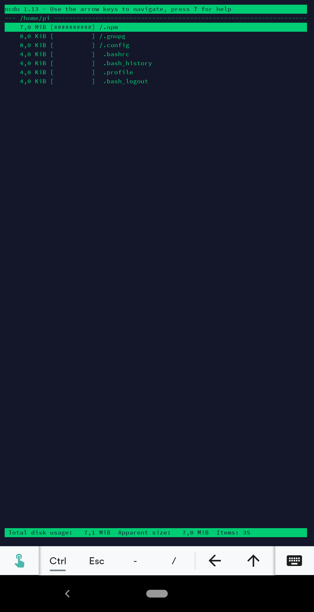

        Und weiter?

          @SMS
          Keine Ahnung. Screenshots schaue ich nicht an.
          Du kannst aber mit dem tool durch das Dateisystem navigieren und die dicken Brocken identifizieren.

              • SMSS SMS
                Und weiter?
                @SMS sagte in Speicherkarte voll, Pi hängt sich auf:
                Und weiter?
                steht doch da:
                Use the arrow keys to navigate, press ? for help
