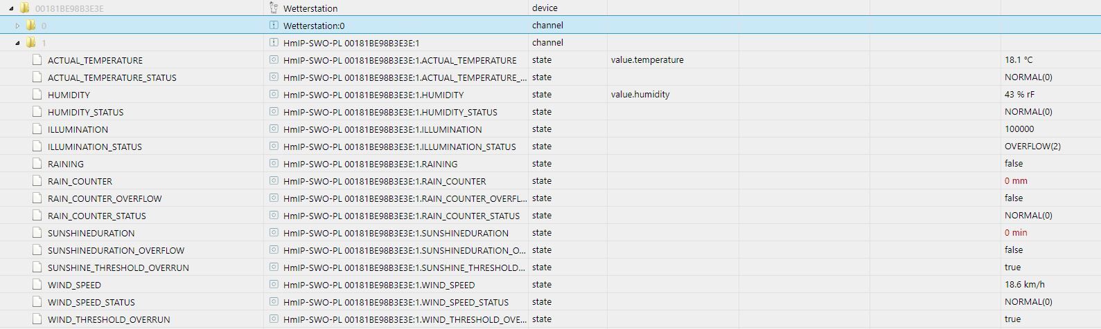

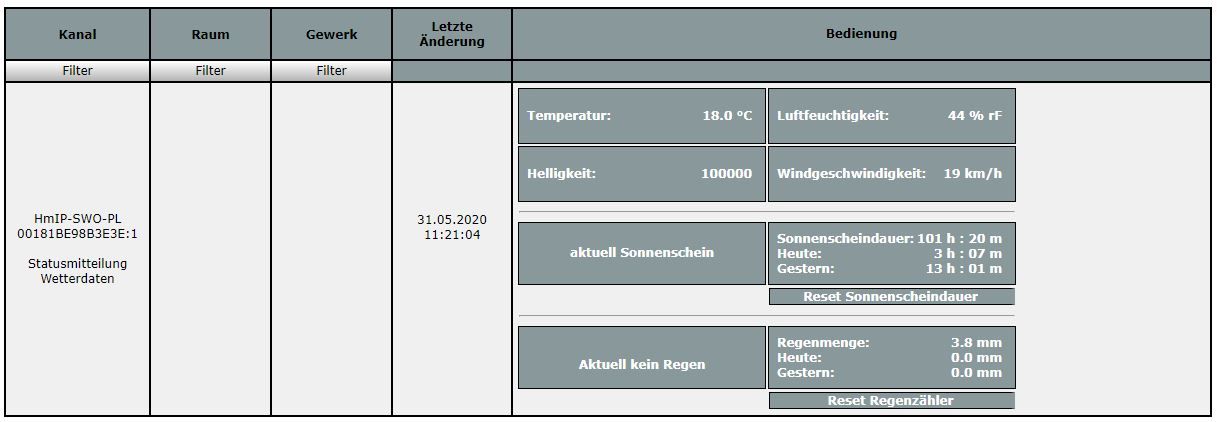

    Hallo ich habe mir einen HM-IP Wettersensor zugelegt.
    In der Raspberrymatic zeigt er folgendes Bild:
    Im IObroker unter den Objekten sieht es so aus:
    Es fehlen mir die Daten wie aktuell Sonnenschein: Sonnenscheindauer, Heute, Gestern
    Aktuell kein Regen: Regenmenge, Heute, Gestern
    Wahrscheinlichen werden diese Daten per Script in der HM angelegt?!
    Hat jemand einen Tip?
    Michael

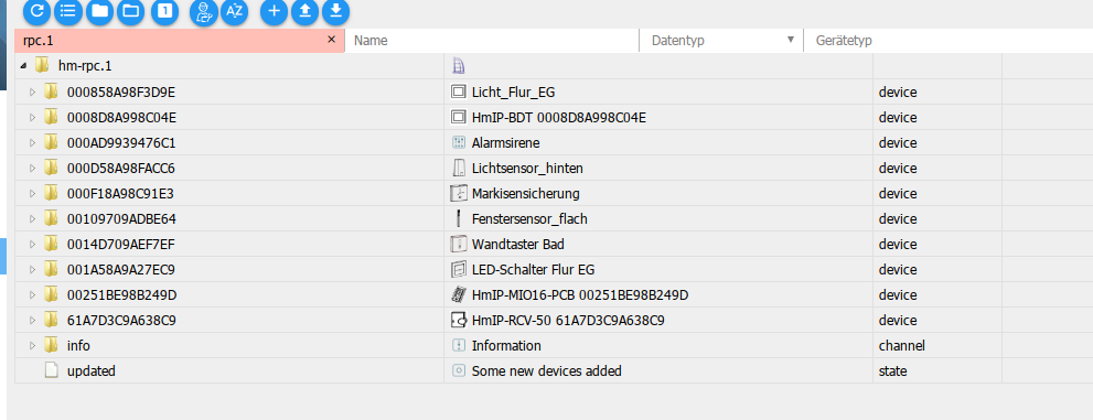

        @michihorn zeig mal die Konfigurationen von deiner HmIP INstanz bei hm-rpc und von hm-rega

                  @Homoran sagte in Integration eine HM-IP Wettersensors:
                  Er hat das HMIP Symbol drin
                  Wetterstation:0
                  • GlasfaserG Glasfaser
                    Wetterstation:0
                    @Glasfaser
                    Alles gut!
                    siehe meinen Screenshot
                      @Glasfaser
                      Alles gut!

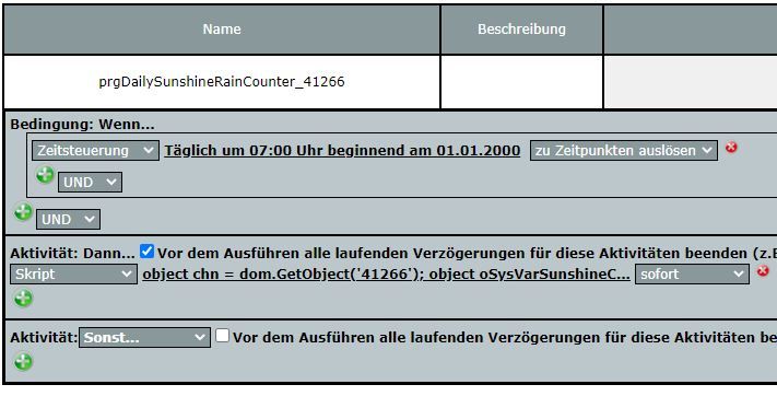

                          Ich habe gerade im Forum "HomeMatic-Forum / FHZ-Forum" gelesen, dass es diese Daten wie Sonnenscheindauer usw. in 3 Systeminternen Programmen der RM gebildet werden. Ich hatte gehofft das die DP dann in der Rega-Struktur zu finden sind.
                          Vielleicht sind die DP als Hidden deklariert?!
                          So sieht das Programm RainCounter in der RM aus:
                          object chn = dom.GetObject('41266');
                          object oOverflow = chn.DPByControl('WEATHER_TRANSMIT.RAIN_COUNTER_OVERFLOW');
                          object oRainCounter = chn.DPByControl('WEATHER_TRANSMIT.RAIN_COUNTER');
                          object oSysVarRain = dom.GetObject('svHmIPRainCounter_41266_00181BE98B3E3E:1');
                          object oSysVarRainOldVal = dom.GetObject('svHmIPRainCounterOldVal_41266');
                          object oSysVarCounterToday =  dom.GetObject('svHmIPRainCounterToday_41266');
                          object oSysVarCounterYesterday =  dom.GetObject('svHmIPRainCounterYesterday_41266');
                          boolean overFlowFlag = oOverflow.Value();
                          real devVal = oRainCounter.Value();
                          real devValMax = oRainCounter.ValueMax();
                          real oldDevVal = oSysVarRainOldVal.Value();
                          real diffVal = 0.0;
                          real sysVarVal = oSysVarRain.Value();
                          real sysVarTodayVal = oSysVarCounterToday.Value();
                          real todayTotal = 0.0;
                          integer tmp_devVal = (devVal.ToString().ToFloat() * 1000).ToInteger();
                          integer tmp_oldDevVal = (oldDevVal.ToString().ToFloat() * 1000).ToInteger();
                          if (overFlowFlag == false) {
                          ! Normal conditions
                          if (tmp_oldDevVal <= tmp_devVal) {
                          diffVal = devVal - oldDevVal;
                          ! Device has rebooted
                          if (tmp_oldDevVal > tmp_devVal) {
                          diffVal = devVal;
                          } else {
                          !overFlow is true
                          ! An device overflow has occured
                          diffVal = (devVal + devValMax) - oldDevVal;
                          } else {
                          ! Once the overflow flag has been set it will only be false when the device reboots
                          ! Therefore this is the normal condition after an device overflow
                          if (tmp_devVal != 0) {
                          oSysVarRainOldVal.State(devVal);
                          oSysVarRain.State(sysVarVal + diffVal);
                          todayTotal = sysVarTodayVal + diffVal;
                          if (todayTotal >= 1440.0) {todayTotal = 0.0;}
                          oSysVarCounterToday.State(todayTotal);
                          Michael

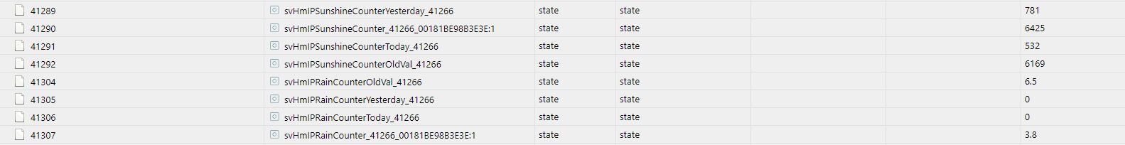

                            @michihorn sagte in Integration eine HM-IP Wettersensors:
                            sollten sie auch, deswegen warte ich noch auf die Screenshots
                              michihorn
                              schrieb am zuletzt editiert von michihorn
                              @Homoran Im Rega Adapter hab ich "unsichtbare Variablen" angehackt, dass wars.
                              Danke Euch beiden und schöne Pfingsten
                              Michael
                              • M michihorn
                                Michael

                                        @michihorn sagte in Gelöst: Integration eine HM-IP Wettersensors:
                                        ggf. auch nur der darauffolgende restart des rega-Adapters.
                                        Bei mir (nonIP!!!) geht es auch ohne versteckte Variablen
                                        michihorn
                                        @Homoran Ich habs gerade nochmal ausprobiert, Adapter neustarten ohne die Option Unsichtbare Variablen syncen, zeigt dann auch nicht mehr die Variablen. Es muss also, zumindest bei die Option angehackt sein.
                                        Ohne Hacken kommen auch keine Fehlermeldungen.
                                        Mit Syncen sind die Fehler sofort wieder da
                                        Michael
