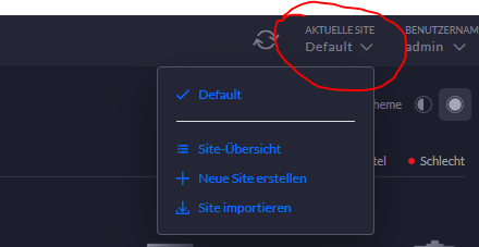

      wenn du dein Profile geändert hast----ja
      ansonsten ist standard--->default und sollte dann so aussehen
      https://192.168.0.3:8443/manage/site/default/dashboard

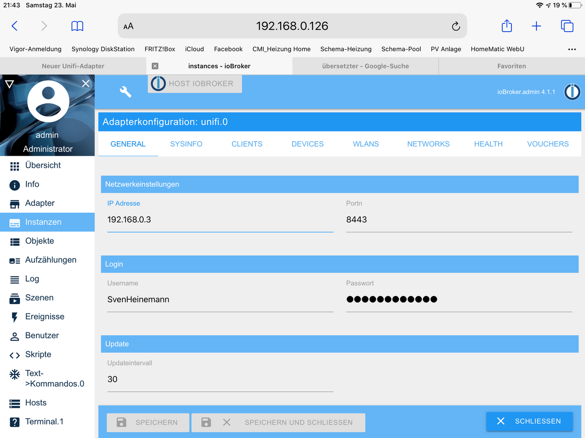

        @crunchip
        Hallo, ja ich bin mal mit dem Controller umgezogen und deshalb ist es nicht mehr die Standard Seite.
        Wo muss ich das im Adapter jetzt eintragen?
        Gibt ja nix, wo ich meine Seite eingeben könnte....

            @SvenH75 und @crunchip Der Adapter liest automatisch jede Seite ein, deshalb muss man auch nicht den Namen der Seite eingeben.
