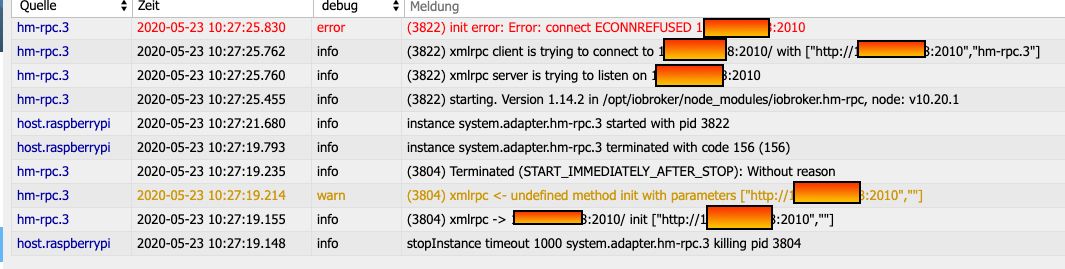

    Hier der Log dazu:
    Mein Ziel ist es Alexa über den Iobroker mit meinen Smarthomegeräten zu verknüpfen, dass ich per Routinen oder Spracheingabe Rolläden und Heizung steuern kann..
    Kann mir da jemand helfen? Was mache ich falsch? Wie schaffe ich es, dass iobroker meine Homematic Ip Geräte findet?

      Protokoll auf XML-RPC umstellen.

        Leider auch nach dem Umstellen auf XML-RPC gleiches Problem

          In der CCU3 Port 8701 freigegeben?
          Zeig mal deine Einstellungen von den HM Adaptern.

            Auf der CCU die IP von ioBroker freigegeben?

                  Ich habe bei Homematic bei Sicherheit den Haken bei Authentifizierung WEG gemacht!
                  Jetzt ist es grün!
                  Ich schnall ab! Kann ich das so lassen? Oder ist das nur ne Zwischenlösung?

                          Können ja, ich finds nicht gut. Lieber im Adapter erweiterte Einstellungen die Authentifizierung konfigurieren ;-)
