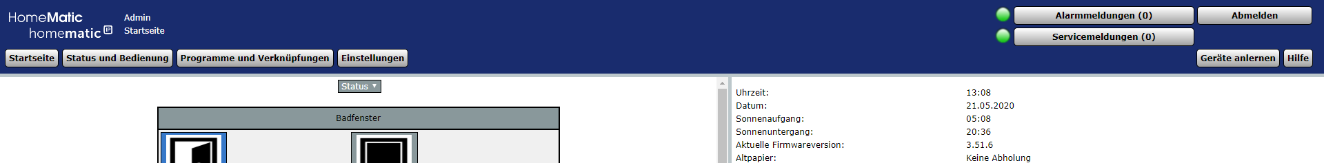

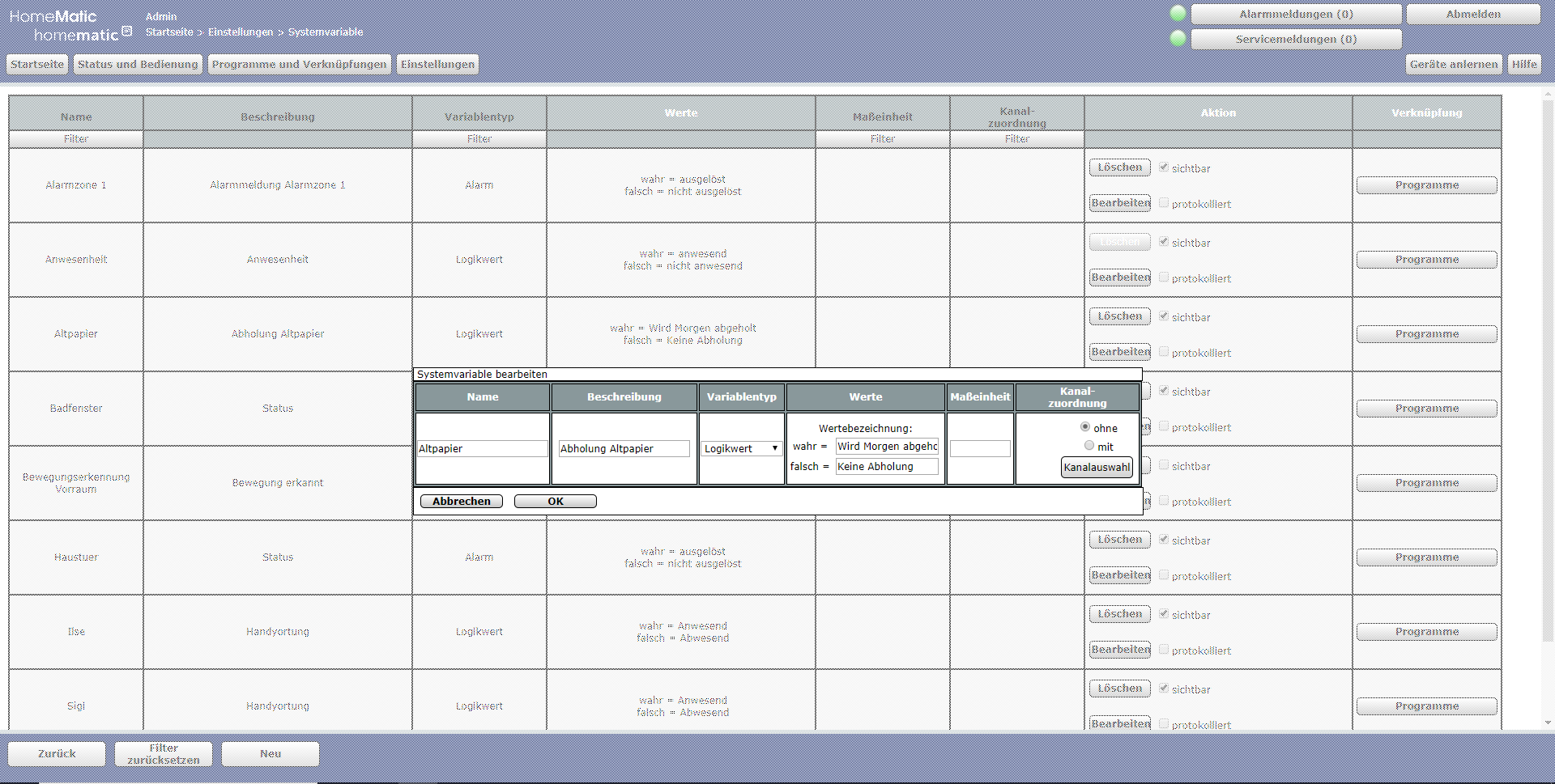

      Beispiel Altpapier:
      // DP in SV schreiben
      const idDP = "javascript.0.Muellwarnung.Altpapiertonne";
      const idSV = "hm-rega.0.2759";
      setState("hm-rega.0.2759", getState("javascript.0.Muellwarnung.Altpapiertonne").val); // Skriptstart
      on("javascript.0.Muellwarnung.Altpapiertonne","hm-rega.0.2759");  // Wertänderung
