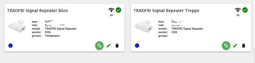

    Nun zu den Signalverstärkern das Anlernen an den Stick hat problemlos geklappt.
    Leider bekomme ich es nicht hin ein Gerät an den Signalverstärker anzulernen. Ich habe auf das grüne Anlernsymbol bei dem entsprechenden Signalverstärker gedrückt und danach ganz normal den Anlernmodus am Gerät gestartet. Aber es passiert nichts, am Stick direkt kann das Gerät ohne Probleme angelernt werden. Was mache ich falsch?

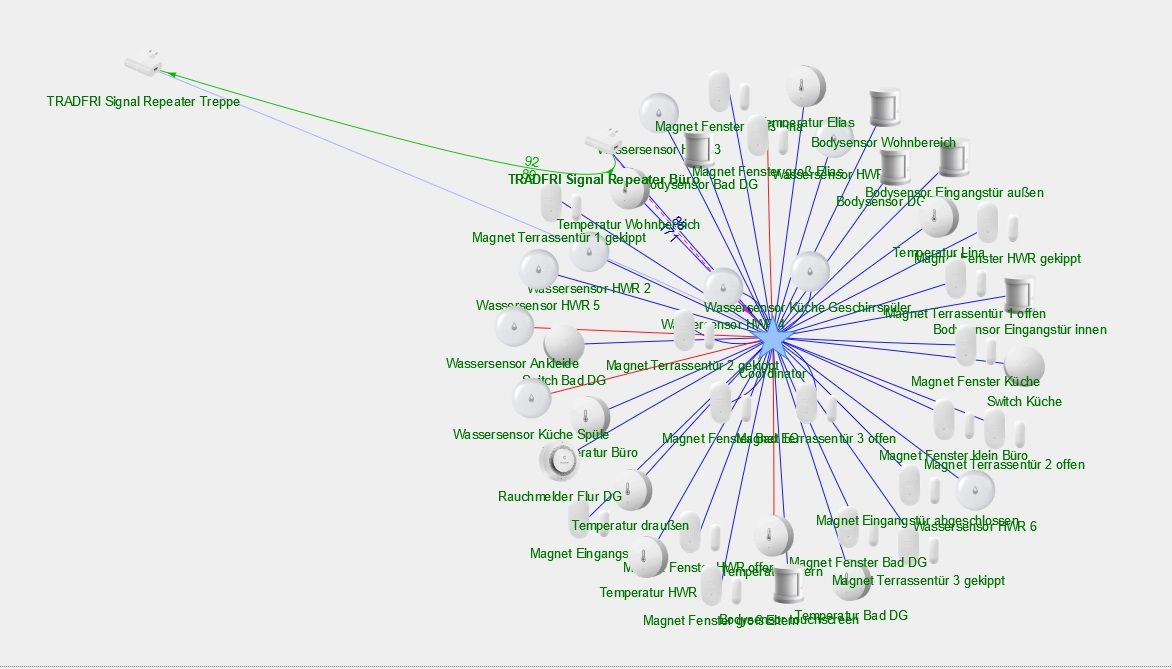

    Hier meine Netzwerkkarte, irgendwie habe ich wohl geschafft das die zwei Signalverstärker Geschwister sind. Alle anderen Netzwerkkarten sehen so "ordentlich" aus bei mir ist das nur eine rießen Kugel.

      du musst da nix anmelden, die Geräte "suchen" sich den Weg selbständig über den Repeater, direkt oder über ein anderes Gerät. Es dauert eine Zeit lang bis die anderen Verbindungen zu sehen sind.

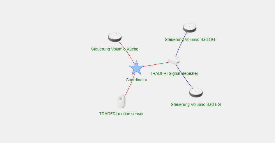

                @saeft_2003 Also ich habe einen Tradfri Repeater bei mir im Einsatz und habe ein "weiter" entferntes Gerät an diesem Repeater angelernt.
                Den Grünen Pairing Knopf gedrückt und einfach das Gerät laut Anleitung angelernt, dann hängt er auf der Karte auch auf diesem Repeater drann.
                Ich kann dir aber erst am Abend einen Screenshot der Karte schicken da ich aktuell keinen Zugriff auf meinen IOBroker habe.
                P.s.: Vielleicht musst du das Gerät welches du auf einen Tradfri Repeater anlernen willst zuerst löschen und dann neu mit diesem verbinden. (Hab ich aber nicht gebraucht weil ich mein Gerät direkt beim Repeater angelernt habe)

                          Ich hol das Thema nochmal hoch, weil ich lange, lange auf der Suche nach einem Verstärker für den Garten gesucht habe.
                          Ich habe den IKEA Signalverstärker an den Conbee2 angelernt und ihn dann draussen in die Hauswandsteckdose gesteckt.
                          Nach einiger Zeit hat er sich mit dem 10m entfernten Taster im Garten verbunden und auch mit ein paar im Haus befindlichen Xiaomis.
                          Für 10€ nen Schnapper um das Mesh Netzwerk zu erweitern.
