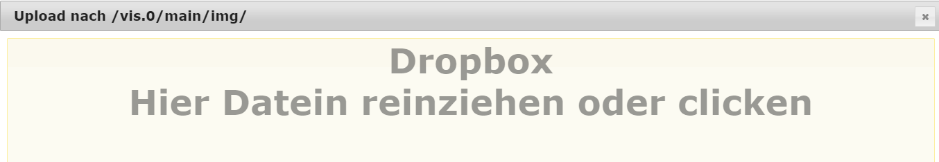

                  • GlasfaserG Glasfaser
                    @siporax
                    Warum über Remotdesktop auf VIS Editor zugreifen !?
                    Du brauchst doch nur deine ip:8082/vis/edit.html ....dein Projekt ... im Browser eingeben.
                    so z.B
                    http://192.168.178.11:8082/vis/edit.html?dorn#0000_Startseite

                    @Glasfaser sagte in Vis Pfadt für PNG Icons:
                    @siporax
                    Habe ich dir doch schon im Screenshot gezeigt !!
                    Dein Vis auswählen und dann die Bilder hochladen ...
                    @siporax
                    Neue Bilder nur über den vorhandenen Dateimanager im VIS Editor hochladen ...
                    @Thomas-Braun sagte in Vis Pfadt für PNG Icons:
                    @siporax

                        Bin weiter gekommen der Raspi schein an die grenzen zu kommen.
                        Habe kurt zeitig den Broker die Scripte angehalten.Das brachte Besserung.
                        Konnte damit die ikons hochladen wie beschrieben.
