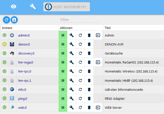

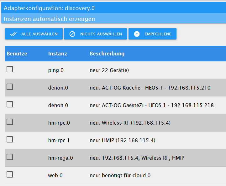

                                        So, nun bin ich auf der Admin-Oberfläche in Instanzen. Habe ihm Deutschland und meine Stadt gegeben und dann hat er Dienste gesucht.
                                        Wie geht´s jetzt weiter - will nichts falsch machen ?
                                        • OstfrieseUnterwegsO Offline
                                          OstfrieseUnterwegs
                                          Das ist der DIscovery Adapter... Mal einfach alle anhäkseln. Dann wird ioBroker die benötigten Adapter installieren und eventuell kommen da noch nachfragen bzgl Konfiguration. Kaputt gehen kann da erstmal nichts nichts
                                          W 1 Antwort Letzte Antwort
