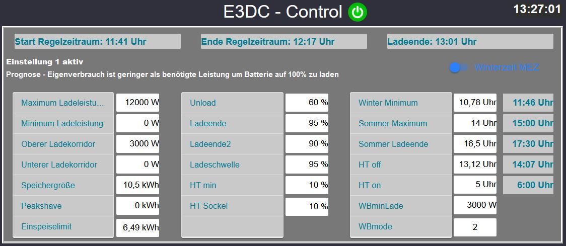

                    Moin Arno...
                    Irgendetwas klemmt. Ich hatte heute morgen kurz vor 8:00 folgendes:
                    Die Batterie wurde aber trotzdem NICHT geladen und ist weiter bei 40%. Das Log für heute ist leer.
                    Michael

                      #3070
                      @modulo-n
                      Läuft das Script überhaupt, wenn du keine LOG Einträge hast ?
                      Es ist schwierig, aus der Ferne ohne Log eine Diagnose abzugeben.

                        Modulo-N
                        schrieb am zuletzt editiert von Modulo-N
                        #3071
                        @arnod
                        Ja, das Skript läuft, aber ich hatte mir durch andere Skripte das Log mit Fehlern zugeknallt und deswegen das Log gelöscht, bevor mir klar wurde, dass ich es vielleicht doch noch brauchen könnte. Dummer Fehler von mir...
                        Heute morgen war tatsächlich nichts im Log zu finden außer einem MQTT-Fehler meines Mähroboters und ein paar Tibber-Bridge-Fehlern...

                              @ArnoD
                              Mir ist gerade etwas aufgefallen, da ich seit langem mal wieder ein wenig Überschuss habe.
                              Der Speicher hat bis 90% geladen. Laut Anzeige ist die Reichweite genau bis zum Ende des bevorstehenden Peaks.
                              Eine Entladesperre ist nicht gesetzt.
                              Es wird allerdings der überschüssige PV-Strom ins Netz eingespeist und nicht in den Speicher geladen.
                              Anscheinend wird nur berechnet, bis wohin muss er kommen und mehr wird nicht geladen.
                              Da liegt noch ein Problem meine ich.

                                #3075
                                @psrelax
                                Das Tibber Skript verhindert nicht das laden der Batterie mit PV-Leistung, wenn dann eher Charge-Control.
                                LOG ist da natürlich immer hilfreich.

                                  @arnod
                                  Ich denke aber das Tibber Script gibt vor, bis zu welchem Stand geladen werden soll.
                                  A 1 Antwort Letzte Antwort

                                    @psrelax said in E3DC Hauskraftwerk steuern:
                                    @ArnoD
                                    Das kann ich bestätigen. Auch bei mir landet PV-Überschuss vorrangig im Netz und nicht im Speicher. Allerdings gab es in den letzten Tagen mit Sonne auch keine wirklichen PEAK-Phasen, die zu überbrücken gewesen wären. Tortzdem dümpelt der Speicher immer noch bei 40% rum (Notstrom!)

                                      @psrelax sagte in E3DC Hauskraftwerk steuern:
                                      @arnod
                                      Der Master ist Charge-Control und das Tibber Skript setzt nur die Freigabe um aus dem Netz zu laden. Wenn ausreichend PV-Leistung vorhanden ist übernimmt Charge-Control die Regelung.
                                      Bedeutet auch wenn beim Tibber Skript ein max. SOC von 50% eingestellt ist, wird dieser Grenzwert nur für das laden aus dem Netz verwendet. Die Batterie kann trotzdem auf den Eingestellten max. SOC Wert von Charge-Control mit ausreichend PV-Leistung geladen werden.
                                      Was ich beobachten konnte ist das die Umschaltung von Ladesperre zu Laden über PV-Leistung etwas träge ist und ca. 5 sek. dauert.

                                        @modulo-n sagte in E3DC Hauskraftwerk steuern:
                                        @ArnoD
                                        Michael
                                        Kann es eventuell an deinen Einstellungen Charge-Control liegen ?

                                          @arnod
                                          Oh Mann wie dumm von mir. Du Hast Recht. 🤕
                                          In ChargeControl ist das Ladeende auf 90 und Ladeende2 kommt ja erst Nachmittags zum tragen.
                                          Entschuldige bitte die Verwirrung.
                                          Ich bin anscheinend nicht mehr gewohnt, Solar vom Dach zu bekommen 😇
