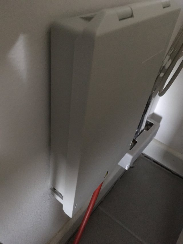

                                mguenther last edited by
                                also, inzwischen liegt echtes Glasfaser bei uns bis im Haus. Der Anschluss wird von dem Landkreis bezahlt und Vodafone ist "nur" der Betreiber. Ich habe inzwischen einen Kasten an der Wand und von dort geht es dann irgendwann weiter... Mal sehen,
                                verstanden habe ich es immer noch nicht 100%ig. Wenn ich zukünftig ne USG nutzen möchte, kann ich doch nicht auf ein Modem/ne Fritzbox oder was auch immer gestellt wird verzichten - oder? Oder kann ich über eine USG die Verbindung aufbauen???

                                  Wildbill last edited by
                                  @mguenther
                                  Ich nehme mal an, der Kasten an der Wand wird das Glasfasermodem sein? Wenn ja, dann wird es da wohl einen LAN-Anschluss geben, also so einen wie an jedem Modem/Router/Switch/Laptop...
                                  Wenn Du da irgendeinen Rechner oder eben auch Unifi USG, anderen Router oder so anschliesst, und diesem Gerät sagst, dass es sich einfach per DHCP eine IP-Adresse holen soll, dann wird das funktionieren. Das Modem an der Wand (sofern es denn eines ist) wandelt von Glasfaser auf Kupfer und stellt eine IP bereit.
                                  Irgendein weiteres Gerät dazwischen brauchst Du nicht.
                                  Mach doch mal Fotos, dann sollte Dir schnell jemand sagen können, ob das das Modem ist, oder nur sowas wie der Übergabepunkt.

                                  • M
                                    mguenther @Wildbill last edited by mguenther
                                    @Wildbill
                                    ist nen "APL" - bei uns wurde FTTH verbaut. Jetzt kommt irgendwann der Betreiber Vodafone. Ein Modem ist es nicht.
                                    ist ein ORM 5
                                    • W
                                      @mguenther
                                      Ah ja, gerade gegoogelt. Dann brauchst Du für "normale" Router wie Unifi USG, Edgerouter, Fritzbox, was auch immer... also noch ein Glasfaser-Modem.
                                      Das musst Du dann wirklich mit dem Betreiber abklären, ob das bei Beauftragung auch automatisch gestellt wird. Wenn ja, hat es definif einen LAN-Anschluss, an den ein Router mit normalem Netzwerkkabel angeschlossen wird.
                                      Wenn Du kein Modem gestellt bekommst, dann musst Du wirklich eins kaufen. Was es da so gibt entzieht sich mir aber, bei uns ist Glasfaser noch in weiter Ferne.
                                      Vielleicht hat hier noch jemand eine Empfehlung? Kompletter Router oder FTTH-geeignete Fritzbox wäre ja eher Overkill, wenn es eh auf Unifi oder Ähnliches hinauslaufen soll.
                                      Gruss, Jürgen

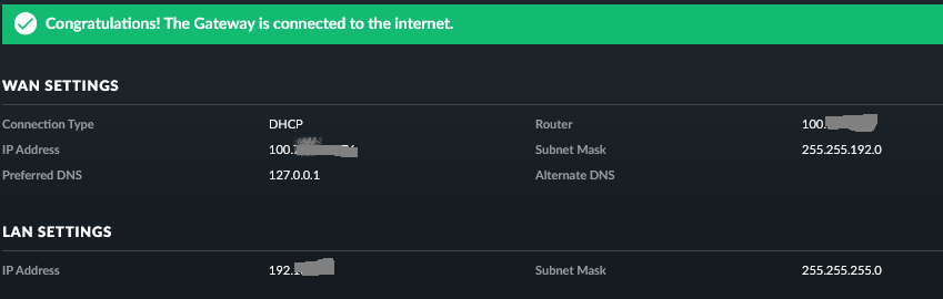

                                          • Nashra
                                            Nashra Most Active Forum Testing @mguenther last edited by Nashra
                                            @mguenther sagte in zukünftiger Glasfaseranschluss - und nun?:
                                            @Wildbill
                                            ich habe eben von @Nashra gelernt, dass auch eine USG ohne Modem die Verbindung aufbauen kann...
                                            Stop, den Anschluß den ich hier habe ist so ein Mini-Modem von Glasfaser (keine Ahnung wie man das Teil nennt).
                                            Kabel von außen geht rein in die weiße Kiste (Übergabepunkt), von da ein Glasfaserkabel zu der schwarzen Kiste
                                            und von dort mit Lankabel zum USG. Im anderen Büro ist die weiße Kiste im Keller und dann haben die das gelbe
                                            Glasfaserkabel nach oben in den Büroraum zu der kleine schwarzen Kiste gelegt (Länge ist da wohl egal, da ca. 30m)
                                            und daran hängt ne Fritte. Soweit ich mich erinnern kann hat der Techniker damals mit seinem Laptop irgendwas
                                            in der schwarzen Kiste eingegeben, geh davon aus das es die Zugangsdaten oder sowas sind/waren.
