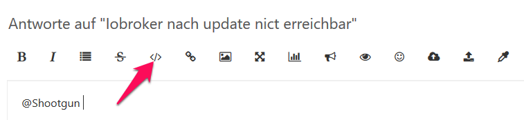

      @Shootgun
      Logs und code sind immer in die dafür vorgesehen Tags zu packen, das kann sons kein Mensch lesen!!
      Bearbeite daher deinen Text noch einmal !!
