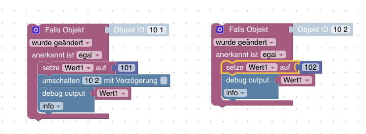

                Ok habe mich vielleicht Falsch ausgedrückt.
                Was ich meinte ist
                Hier ist die Variable Wert1 in beiden Trigger Objekten vorhanden. Das Ergebnis ist immer 101.
                In diesem Fall kann aufgrund von Laufzeiten das Ergebnis bei 10.1 101 oder auch 102 sein je nachdem wie schnell die Variable verwendet wird. Bei 10.2 ist sie immer 102.
                Falls Objekt 10.1 angesteuert Wert1 wird auf 101 gesetzt.
                Falls Objekt 102 wird angesteuert Wert1 wird auf 102 gesetzt.
                Bei Falls 101 kann beim Output nicht garantiert werden ob das Ergebnis 101 oder 102 ist.
                Bei Falls 102 Output immer 102.
                Natürlich aufgrund der Größe von dem Skript zu vernachlässigen.
                Bei mir liefen Schleifen mit den gleichen Variablen Parallel weil ich dachte das jedes Trigger Objekt eigene Werte hat.
                Aber wenn man dich etwas mehr damit beschäftigt und das Java Script anschaut wird dort die Variable ja Global beschrieben var Wert1;
                Habe ich doch richtig wiedergegeben?
                Und danke nochmal für deine Genaue Erklärung .

                • paul53
                  paul53 @Atredis last edited by paul53
                  @Atredis sagte:
                  Ja, Variable Wert1 ist global.
                  @Atredis sagte in Grundlagenfrage Funktionen, Variablen, Laufzeiten:
                  Hat es auch. Das sind aber keine selbst erzeugten Variablen, sondern Eigenschaften der lokalen Variable obj.
                  Eine Oder-Vernüpfung von zwei Werten aus zwei Trigger-Datenpunkten macht man z.B. so:
