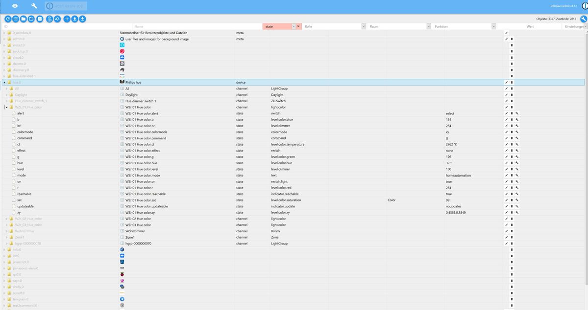

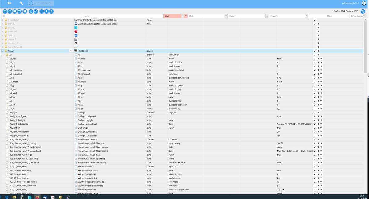

                                • conectas
                                  conectas @foxriver76 last edited by
                                  @foxriver76
                                  Alt
                                  Neu
                                  Habe das selbe Problem.. wenn ich es also richtig verstehe ist das so gewollt das das ganze HUE jetzt untereinander steht statt sauber in "Ordnen"? (hue.0.WZr_01_Hue_color | Bild 01)
                                  BBTown 1 Reply Last reply Reply Quote 0
                                  • BBTown
                                    BBTown @conectas last edited by
                                    @conectas
                                    gucksu hier https://forum.iobroker.net/post/419640
                                    conectas 1 Reply Last reply Reply Quote 0
                                    • conectas
                                      conectas @BBTown last edited by conectas
                                      @BBTown
                                      Sorry verstehe ich trotzdem nicht, was hat das mit den Geräten Ordnern zu tun
                                      WZr_01_Hue_color
                                      WZr_02_Hue_color
                                      WZr_03_Hue_color
                                      hue.0
                                      --> WZr_01_Hue_color
                                      ----> .on
                                      und das es jetzt WZr_01_Hue_color_on unterstich statt WZr_01_Hue_color.on Punkt
                                      • conectas
                                        conectas @conectas last edited by conectas
                                        mal abgesehen das wenn ich in tab-objects -> hue.0.WZr_02_Hue_color_on auf true setzt das nicht geht..?
                                        Nachtrag: sehe gerade das es Update hue from @3.2.5 to @3.2.8 gibt.. mal sehen.
                                        Nachtrag II: in @3.2.8 wieder da 😉
