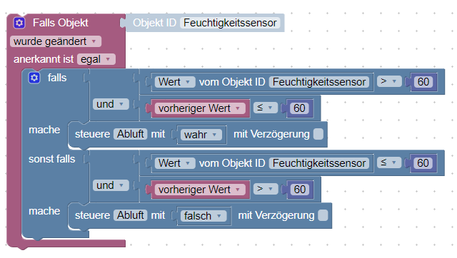

        Wie wäre es mit diesem Vorschlag?

          @BBTown sagte:
          Ohne Hysterese ?
          BBTown 1 Reply Last reply Reply Quote 0
          • BBTown
            BBTown @paul53 last edited by
            immer diese Details 😎
            • Homoran
              Homoran Global Moderator Administrators @BBTown last edited by
              @BBTown und nicht mit absoluter Feuchte 😂

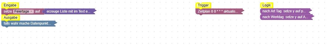

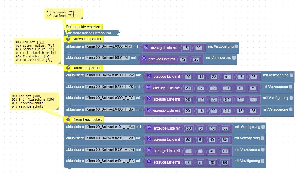

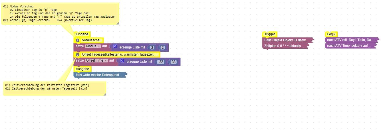

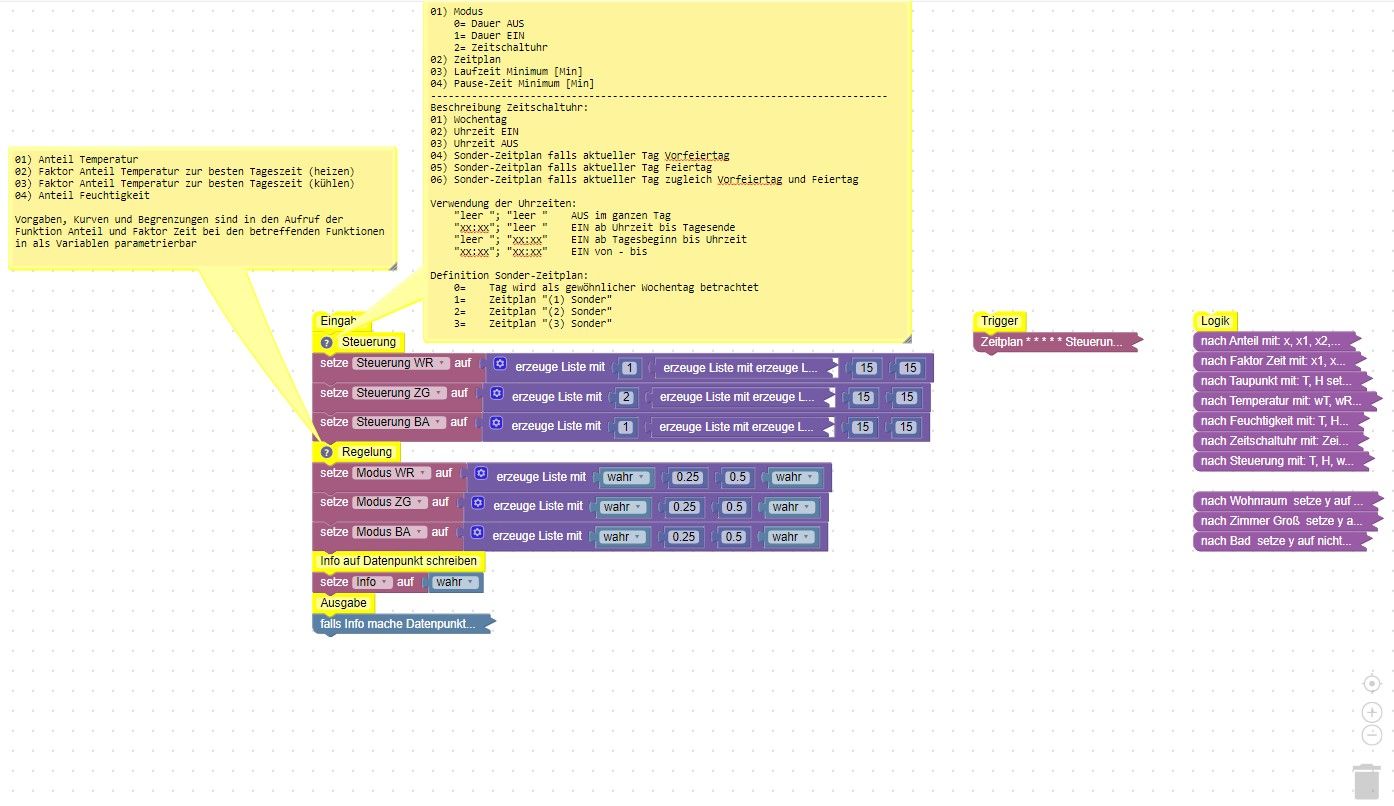

                @Sepp55464 Hallo,
                du kannst auch meine Skripte mal anschauen. Habe versucht einen Smarten Raumregler für Lüftung, Heizung und Entfeuchtung zu erstellen. Anbei ein Auszug von Part Lüftung.
                1. Skript Sollwert: Du kannst deine Vorgaben eingeben
                2 Skript Witterung
                3 Skript Kalendertag: Wird benötigt für die Zeitschaltuhr (Werktag, Wochenende, Feiertage)
                4 Skript Lüftung: Schaltet nach Bewertung der Innen- und Außen- Temperatur, Feuchtigkeit, Taupunkt
                Das Skript arbeitet so:
                Je nach dem wie die vohergesehene Temperaturentwicklung ausschaut wird in heiz oder Kühlbetrieb gearbeitet.
                Im winter wenns kalt bzw. im Sommer wenns warm ist wird zur besten Tageszeit gelüftet. Oder falls die Außenbedingungen es sinnvoll machen natürlich jederzeit
                Für die Feuchtigkeit wird als Ziel (mit meinen Einstellungen) auf 50% hingearbeitet. Falls es von den Außentemperatur her sinnvoll. Ist das nicht der Fall erhöht sich je nach Situazion der Sollwert bis hin auf RH max. (in meine Einstellungen 60%)
                Die Sinnhaftigkeit fürs Lüften zum Ent- und Be feuchten wird auch anhand des Taupunkts im Raum und Draussen bewertet.
                Du Musst die Datenpunkte für dein Zuhause anpassen. Diese sind in den Trigger zu finden. Bzw. Datenpunkte die allgemein in Verwendung sind, habe ich in den Funktionen direkt gepakt um die Skripte so schlank als möglich zu halten.
                Zusätzlich ist der Adapter "daswetter" für die Temperaturvorschau nötig.
                Die wenig nötigen Datenpunkte werden jeweil in Ordner, die sich so wie die Skripte nennen erstellt. So kannst du ohne langes Suchen Diese wieder Löschen. Die Zahl vor den Datenpunkte hat folgende Logik.
                1. Ziffer: Ist das Gewerk
                  (0=betrifft keines; 1=Brauchwasser; 2=Lüftung; 3=Heizung; 4=Kühlung; 5=Befeuchten; 6 =Entfeuchten; 7= Rollo; 8= Licht; 9= Geräte/Fahrzeuge
                2. Ziffer: Der Raum
                3. Ziffer: Index Gerät (Falls es mehrere in den Raum gibt)
                4. Ziffer: Nummer vom Parameter
                Skripte.zip
                der Länge wegen, war es nicht möglich diese 4 Skripte als Spoiler zu teilen
