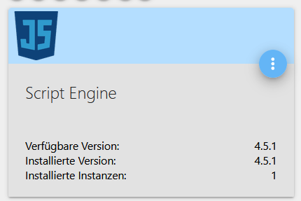

        myssv
        schrieb am zuletzt editiert von myssv
        Bei mir läuft die Engine
        Es kann also nichts grundsätzliches sein ...

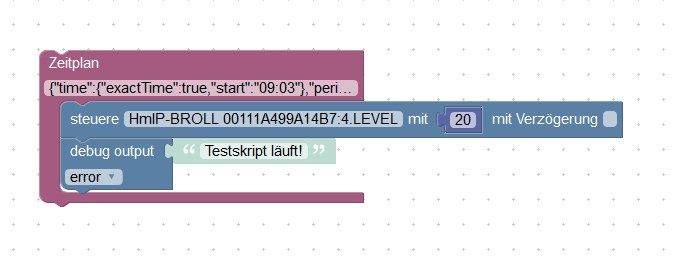

                  Nach 3 Neustarts der IO-Broker Maschine läuft der Adapter auf 4.5.1 nun doch. Keine Fehler mehr im LOG zu sehen - verstehe ich nicht ganz, aber gut.
                  Ein Problem habe ich dennoch festgestellt: Scheinbar gibt es Probleme mit den Zeittriggern. In meinem Testskript hatte ich zu einer bestimmten Zeit festgelegt den Rolladen herunter zu fahren. Das passiert allerdings nicht. Nehme ich einen anderen Trigger (z.B. einen Schalter) funktioniert das herunterfahren.
                  Bei diesem Skript passierte um 09:03 Uhr überhaupt nichts. Nicht einmal ein LOG-Eintrag war zu finden.

                    @surfer09 es gibt hier im Forum eininge Threads in denen abweichende Systemzeiten und ioBroker Zeiten Thematisert werden.
                    Prüfe doch mal was bsp. um 08:11 oder um 10:11 passiert?

                        Also einmal zu deinem Test mit der Zeit: Ich habe gerade im 09:34 Uhr versucht das Skript mit 10:34 zu steuern und vorher auch schon um 09:33 Uhr mit 08:33 Uhr, leider ohne Erfolg.

                          @surfer09 dann ggf. aufgrund der Sommerzeit noch einmal mit 2 Stunden Vrsatz probieren?? (nur eine Idee, weil andere habe ich nicht mehr :sunglasses: , so tief kann ich nicht ins System schauen)

                            @BBTown Ne, geht leider auch nicht. Ich werde dazu mal einen neuen Thread aufmachen. Ich kann ansonsten nichts finden, wie ich die Zeiten anpassen muss.
                            Danke dir trotzdem! :-)

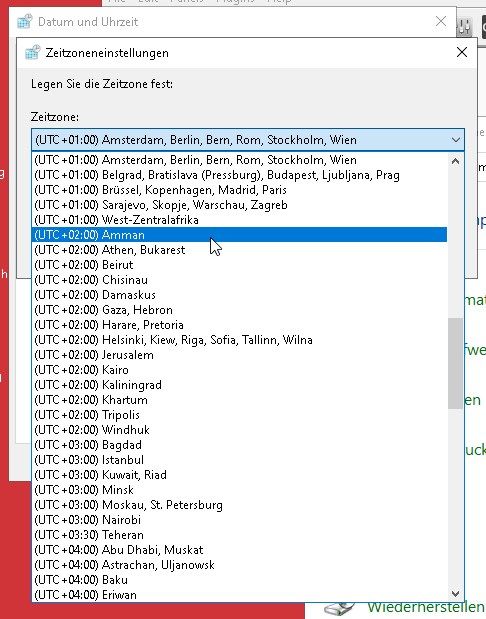

                            • wendy2702W Online
                              wendy2702W Online
                              wendy2702
                              Wie ist denn die Zeit und Zeitzone in der VM ?

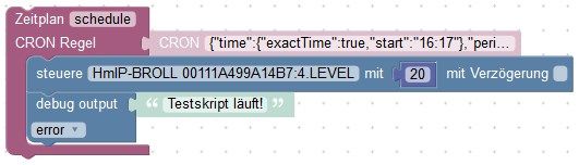

                                @surfer09 nimm mal den "echten" CRON und nicht time:exact time
                                surfer09S 1 Antwort Letzte Antwort

                                  surfer09S Offline
                                  surfer09S Offline
                                  surfer09
                                  @wendy2702 : UTC + 1:00
                                      surfer09S Offline
                                      surfer09S Offline
                                      surfer09
                                      @Homoran : "Echter CRON"? Gibt es auch einen gefälschten? :blush:
                                      So funktioniert es auch nicht..
                                      IO-Broker Master/Slave auf Windows 11 64bit, NPM 10.9.4, Node 22.21.1 js-controller 7.0.7
                                      • surfer09S surfer09
                                        @surfer09 sagte in Java Skript-Adapter startet nicht nach Update auf 4.5.1:
                                        Ja!
                                        den, den du verwendest mit Time:exactTime
                                        ein echte cron heisst 30 16 * * *
                                          @surfer09 das stimmt nicht - müsste UTC +2 sein im Sommer
                                          surfer09S Offline
                                          surfer09S Offline
                                          surfer09
                                          @Homoran ... aber es hat doch gestern noch funktioniert, bevor ich upgedatet habe?! :confused:
