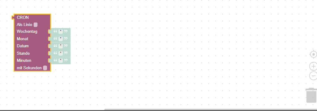

      Hallo Zusammen,
      gibt es irgendwo eine Anleitung wie cron Bausteine zu benutzen sind ?
      Kommt da ein Textfeld rein ? Wird der Wochentag/Monat usw. als Zahl da rein geschrieben ?
      Was bedeutet als Linie ?
      Homoran FredF 2 Replies Last reply Reply Quote 0

          Soweit ich das verstehe kann damit Cron Regeln variabel gestalten werden. Eine Anwendung fällt mir aber nicht ein 🤔
          Der Inhalt kann wie bei dem Cron Baustein beschrieben werden:
          Als Linie schaltet nur die Ansicht um:
          dslraser Homoran 2 Replies Last reply Reply Quote 1

                @FredF sagte in Anleitung Cron Blockly gesucht:
                Dann kann man (Text-)Variablen in die "Mäuler" einklinken.
                Als Anwendung könnte man für Schichtbetrieb den Wecker nach dem Schichtplan stellen,
                Irgendwelche Dinge nach Wochen(end) plan laufen lassen.
                Also alles was einen Plan hat, der zu bestimmten Zeiten anders sein soll
                G 1 Reply Last reply Reply Quote 2
