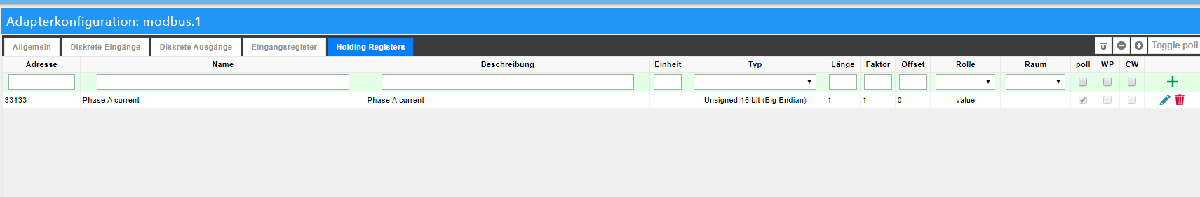

      Screenshot der Adapter Einstellungen, Register Einstellungen, Logfile im Debug modus, Screenshot der Modbus einstellungen vom WR könnten hilfreich sein.
        mathschut
        Hi, mit Modbus Stick meine ich einen RS485 USB Stick. Hier die Einstellungen:

          Aha, und welcher?
          Ist der USB Port auch wirklich dein Stick oder besser dein Adapter?
          Wie ist die Verdrahtung? Leitungslänge, Widerstände, etc ?
          Stimmen die Adapter einstellungen mit dem WR überein ? Geschwindigkeit, Parity, Stop Bit, etc ?
          Sicher das du bei Eingangsregister richtig bist und wenn ja, stimmt "unsigned 16bit.... " ?
          Hast du die Instanz mal auf Debug gestellt?

                Hm,
                CRC Fehler kann ein diskrepanz mit den Adapter Einstellungen sein.
                Das sollte die Doku vom WR eigentlich mehr infos liefern... oder google :-)
                Bei drei metern kann es schon zu problemen ohne Widerstände kommen.
                Bei den Adaptern, weiss noch immer nicht welcher das ist, hatte ich auch mal Probleme bis ich diesen hier verwendet habe:
                https://www.amazon.de/DIGITUS-Seriell-Konverter-Einbaubuchse-schwarz/dp/B007VZY4CW
                Ist "Soli" eigentlich ein Abkürzung oder der Hersteller name ?

                  Hi, dass ist der Wechselrichter: https://www.ginlong.com/rhi_inverter1/22071.html

                    Aha...
                    und woher hast du die Information das der Modbus spricht?
                    Konnte ich in der Anleitung nicht finden oder wo steht das?

                      Der Einspeisungszähler ist per Modbus mit dem WR verbunden und im anderem Forum sprechen den Leute auch per Modbus an.

                        Ist er per MODBUS verbunden oder per RS.485 ?
                        Das sind zwei verschiedene paar Schuhe.
                          mathschut
                          per RS.485

                            Denke du redest vom Photovoltaikforum.
                            Da konnte ich zumindest schonmal das lesen:
                            Modbus SunSpec
                            Irgendwo im thread im PV Forum (bist ja gerade selber dort aktiv) steht auch da es eine "bastel geschichte ist" da man parallel auf dem Modbus lauscht zum Zähler.
