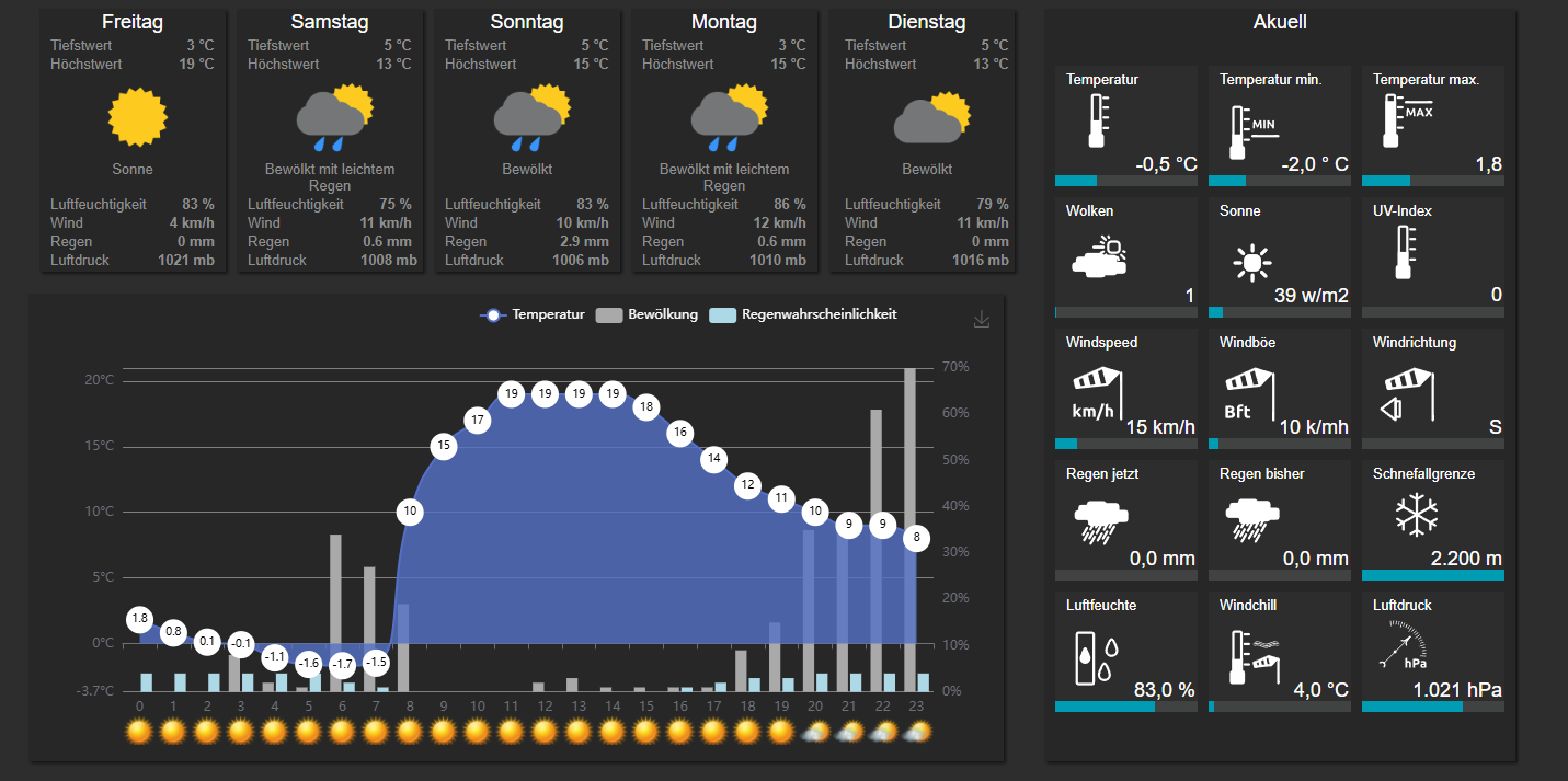

                              stenmic last edited by
                              kann ich irgendwie beinflussen wo die "Tage" unten in der X Achse platziert werden?
                              Ich hätte sie gerne auf der Posittion 12Uhr.
                              Setze ich xAxis_time_unit auf "day" stehen die Tage auf 0Uhr (wie in der Grafik).
                              Lasse ich xAxis_time_unit weg, stehen die Tage auf irgendeiner Uhrzeit.
