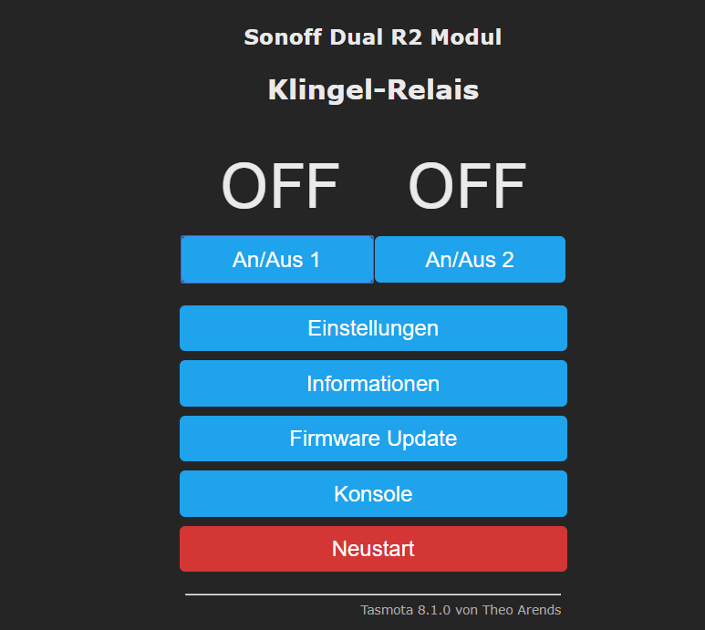

    Hallo Freunde,
    ich habe ein Sonoff-Relais mit Tasmota.
    Ist dort die Einstellung des Gerätetyps Sonoff RF (2) richtig?
    Gruß OSR

      @ostseereiter Das sieht nicht wie ein RF2 aus.

        @Chaot Ok Dann gibt es noch die Einstellung Sonoff Dual R2 (39) ?
        Gruß OSR

          @ostseereiter Das Modul müsste das alte inching/selflocking sein.

              @ostseereiter Ich würde mal auf Generic stellen und dann die GPIOs durchprobieren.

                          @ostseereiter Wenn der so funktioniert ist es doch einfach:
                          Du schaust welcher GPIO Relais 1 ist und auf welchem Switch 1 liegt.
                          Dann gehst du auf "Generic" und stellst die beiden dort ein. Schon sollte die Geschichte passen.
                          Wenn der Template passt kannst du den ja auch übernehmen:
                          Also auf Generic stellen und dann GPIO 0 den Switch 1 und auf GPIO 12 den Relais 1 setzen.
                          Übrigens Version 8.1.0 ist alt.

                            Jan1
                            @ostseereiter
                            Was ist denn eigentlich so schwer zu verstehen? Du hast das Templet und nutzt es nicht. Das Ding hat nur ein Relais und Du wunderst Dich, dass nur ein Schalter funktioniert.
                            Trag das Template ein und das Ding macht was es soll, dafür sind die ja da. Vor nicht all zu langer Zeit ohne Template Unterstützung war es schwieriger und so wie es Chaot vorgeschlagen hatte, "generic device" wählen und die GPIOs durchprobieren.
