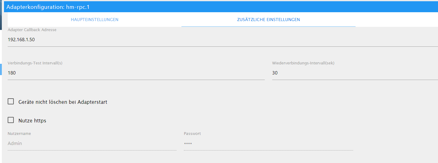

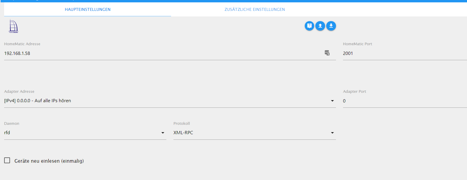

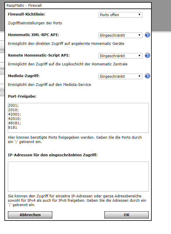

    @Homoran
    Also ich habe jetzt mal die Auth ausgemacht aber wie schon erwähnt will auch das nicht.
    Die Alt CCU hat eine eigen ip genauso wie die VM.
    Habe hier mal ein paar Bilder.
    MFG Maggi

      @Homoran
      MFG Maggi

      @csamaggi
      Als erstes sehe ich dass du in der RaspiMatic keine IPs freigegeben hast, nur Ports.
      gib doch wenigstens die IP des ioBroker ein

        @csamaggi

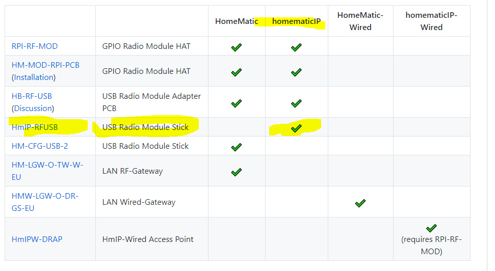

                    @csamaggi ist deine ccu emulation schon funktionsfaehig? Sprich zb Funkmodul installiert? Ruf mal mit dem Browser deine ccu + Port auf. Evtl kommt da was wie zb eine Komponente der Zentrale reagiert nicht/ist nicht bereit oder sowas ;-)

                      Ah na dass ist doch mal was. Das hatte ich ganz am Anfang schon gefragt ob es notwendig ist bereits ein Funkmodul bzw USB Stick nötig ist um das ganz schon einmal zu testen?
                      Bisher habe ich kein Modul bzw Stick dran bekomme daher wenn ich die IP dem SSL port auf mache ein "CCU NOT READY"

                        #21
                        @csamaggi Jop, dann geht die Schnittstelle auch nicht. Muss erst Funkmodul dran sonst bekommt der Adapter auch nur ne html Seite mit not ready oder ähnliches drauf.

                                        Hmm entweder bin ich zu blöd oder lese es falsch.
                                        Dort steht doch auf der Seite von Jens Maus die du mir gelinkt hast HMIP und wenn ich dem Link vorne Folge komme ich auf die Seite von ELV dort steht auch wieder HMIP .
                                        Github-jens-maus-geräte.PNG .
                                        Dann habe ich mir das von dir mal angeschaut auf der Seite war ich auch drauf.
                                        Das Modul von dir ist ja nur für die Verbindung zum USB wie du ja schriebst brauche ich dann noch ein Funkumodul.
                                        Wenn ich das richtig sehe brauche ich doch dann so eins HIER.
                                        Was irgendwie 70€ kostet.
                                        Danke für deine Geduld und hilfe.
                                        MFG Maggi

                                          #30
                                          @csamaggi sagte in RaspberyMatic XML-RPC Tag "Title":
                                          oder das vorhin von mir verlinkte für 29€, macht zusammen knapp 60 und nicht 120, also die Hälfte
                                          korrekt, aber du schriebst:
                                          "HM-RFUSB"
                                          ohne IP
                                          und wenn du richtig sparen willst nimmst du deinen "nicht mehr benötigten RasPi" und steckst da das 29€ Modul drauf und hast alle Möglichkeiten HM und HmIP zu nutzen
