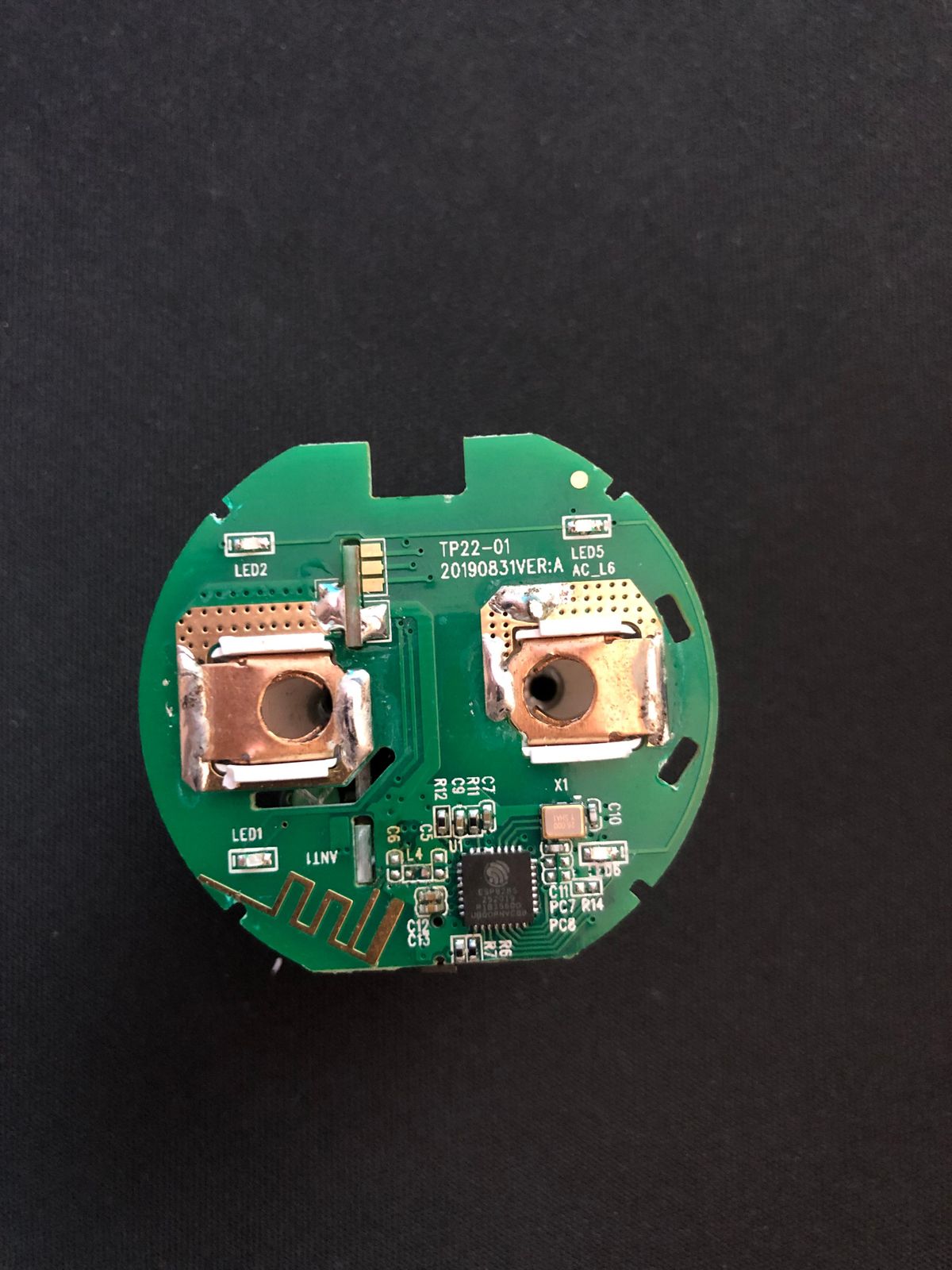

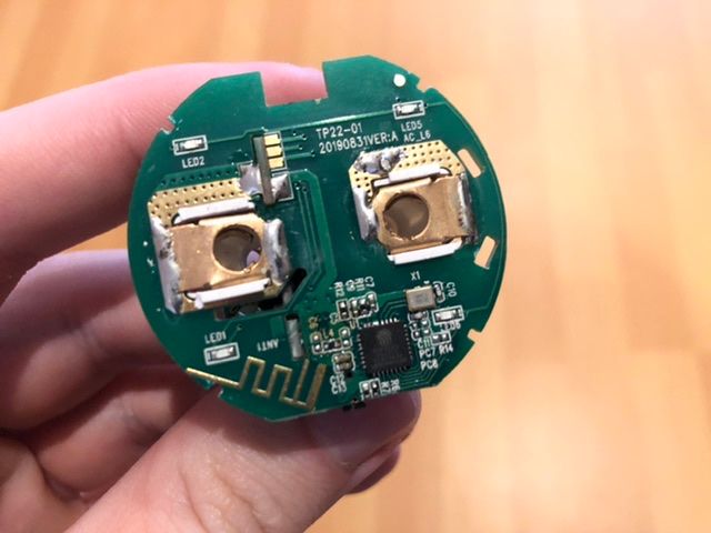

    smartysmart
    Das Problem ist wenn ich weiter ran gehe mit der Cam wird es unscharf das Handy fokussiert nicht.
    Habe das Bild nun in bessere Qualität hoch geladen hoffentlich kann man nun besser zoomen.
      smartysmart
      @Jan1 was ist dir den über den Weg gelaufen ?
      ich habe mein bestes getan um für möglichst viele Informationen zu sorgen. Habe mehrere Bilder beigefügt. Bei den Bildern sieht du nun auch die Erklärung wegen der Qualität, warum das nicht besser geht. Habe das Model im Titel genannt.
      Wenn dir etwas fehlt um helfen zu können, dann kannst du das sehr gerne anmerken.
      Aber dieser patzige Ton
      wenn man Bilder postet, sollte man schon mal was lesen können 😉
      Erspart Rückfragen, wobei Googel hast ja geschafft, dann sollte der Rest ja auch machbar sein.
      ist sowas von unnötig.

        @smartysmart
        zeigt doch mal die Steckdosen TP22 die Du flashen könntest, was Du so im Netz gefunden hast!
        smartysmart
        Die anderen Steckdosen waren die üblichen verdächtigen, wo man die ganzen Pins von oben schön sieht. Gosund usw ...
        Okey dann hat sich das für mich erledigt, der chip ist sooooo winzig, dass ich da niemals richtig löten kann und 2-3 Pins auf einmal zu erwischen.

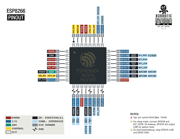

                Also dann noch mal von vorne.
                Der wesentliche Unterschied zwischen den beiden Chips ist, dass der ESP8266 einen externen Flash Speicher benötigt, während der neuere ESP8285 über 1 MByte internem Flash Speicher verfügt. Somit dürfte das Pinout gleich sein.
                OTA kann man machen, rate ich aber ab und Du hast das Ding ja schon offen, so kannst auch gleich löten.
                Es wird wie immer TX, RX, VCC, GND und GPIO0 benötigt. Da nusst schauen wo das am bsten anlöten kannst, wobei GPIO0 eh nur bei USB Stecken kurz nach GND gebrückt werden muss.
                Wenn schon mit Kabel, dann auch vorher den Flash löschen, was mit dem Tasmotizer z.B. am einfachsten geht.

                    #26
                    @smartysmart
                    Nicht direkt am Chip, sondern über das Pinout raus finden wo die Leiterbahn hin führt und so ein größeren Lötpunkt suchen an dem man das einfacher löten kann. Am Chip direkt wäre das ohne entsprechendes Equipment schwer bis unmöglich ;-)

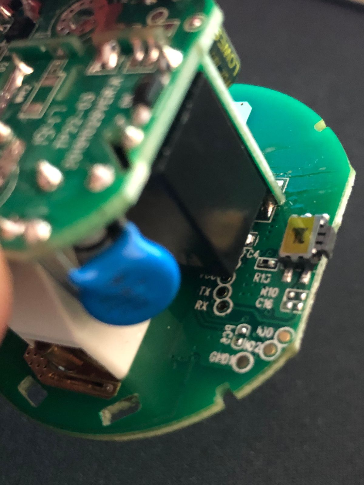

                      smartysmart
                      #27
                      @Jan1 das war das Stichwort :)
                      Habe nun auf der Rückseite was finden können.
                      Ich kann das halt nicht auseinander bauen weil das alles in einem Stück zusammengelötet ist.
                      Mal schauen vllt kann ich die Stellen irgendwie anzapfe. :)

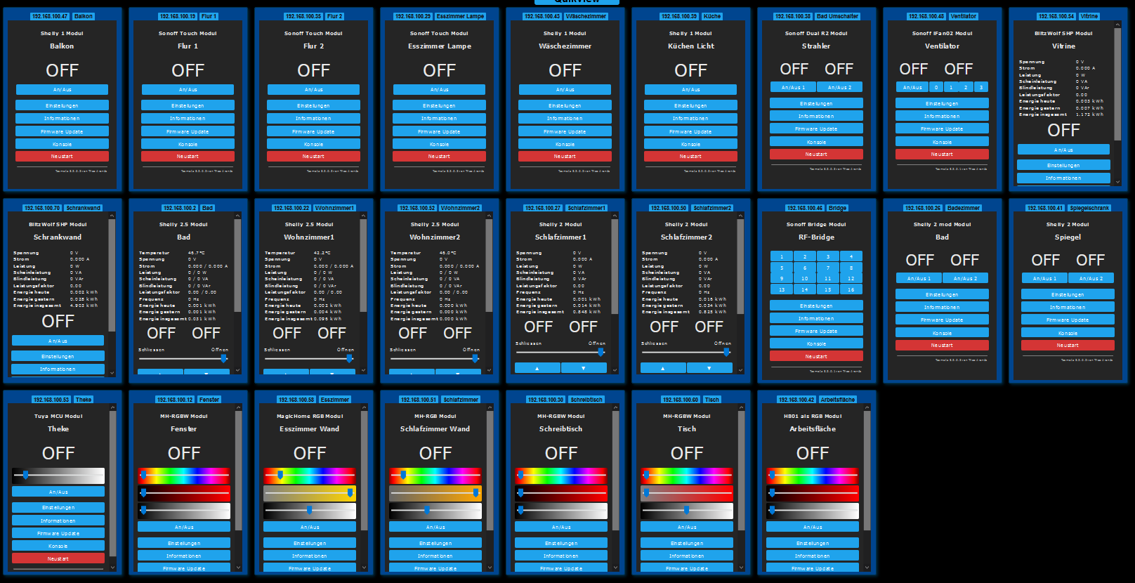

                                  Jan1
                                  #33
                                  @smartysmart
                                  Genau aus dem Grund. Die original kann man da lassen, da ich aber noch viele andere Geräte mit Tasmota habe, ist das für mich eben übersichtlicher und einfacher ;-)
                                  kurzes Beispiel was ich mit übersichtlicher meine:

                                    smartysmart
                                    #34
                                    @Jan1 hahahah geil :)
                                    sag mal seh ich das richtig. Du hast in der VIS "einfach" die einzelnen ip´s per iframe eingebunden ?
                                    Einfach genial

                                      Jan1
                                      #35
                                      @smartysmart
                                      Nö, ich habe kein VIS, ist mir zu viel Aufwand und ich mags smart, heißt es geht von alleine ;-)
                                      Das ist Quickview und einfach ne einfache Geschichte die Dinger schön auf einer HTML Seite angezeigt zu bekommen :-)
