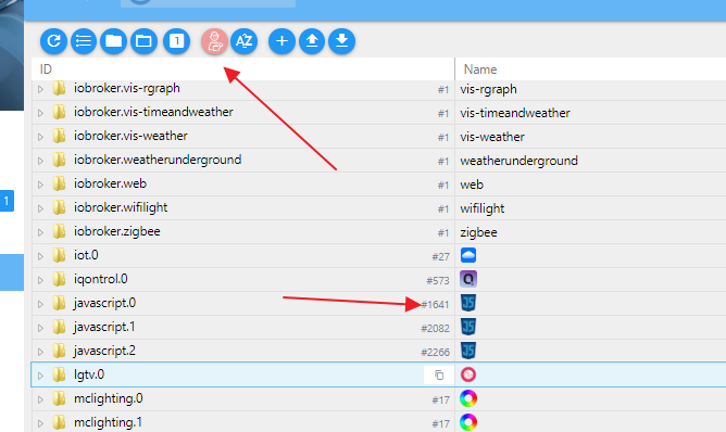

        liv-in-skyL Offline
        liv-in-skyL Offline
        liv-in-sky
        @rudiraz vielleicht bekommst du mehr info, wenn du dir mal die anzahl in den ordner ansiehst - vielleicht fällt etwas auf

              Ahh. Radar einmal mit 11000 und einmal mit 16000! Kann ich das stoppen, sodass keine neuen Datenpunkte angelegt werden?
              Und wie kann ich die vorhandenen löschen, ohne etwas zu zerstören?
              Radar ist V1.2.0
              Müsste dann so etwas sein, dass nur bekannte BT-Geräte genutzt werden
              Grüße

                @rudiraz sagte in Steigende Anzahl von Objekten:
                ich nutze Radar nicht, das alte BLE-Skript hatte so eine Einstellung.
                maximale Anzahl unknown + alle in der whitelist
