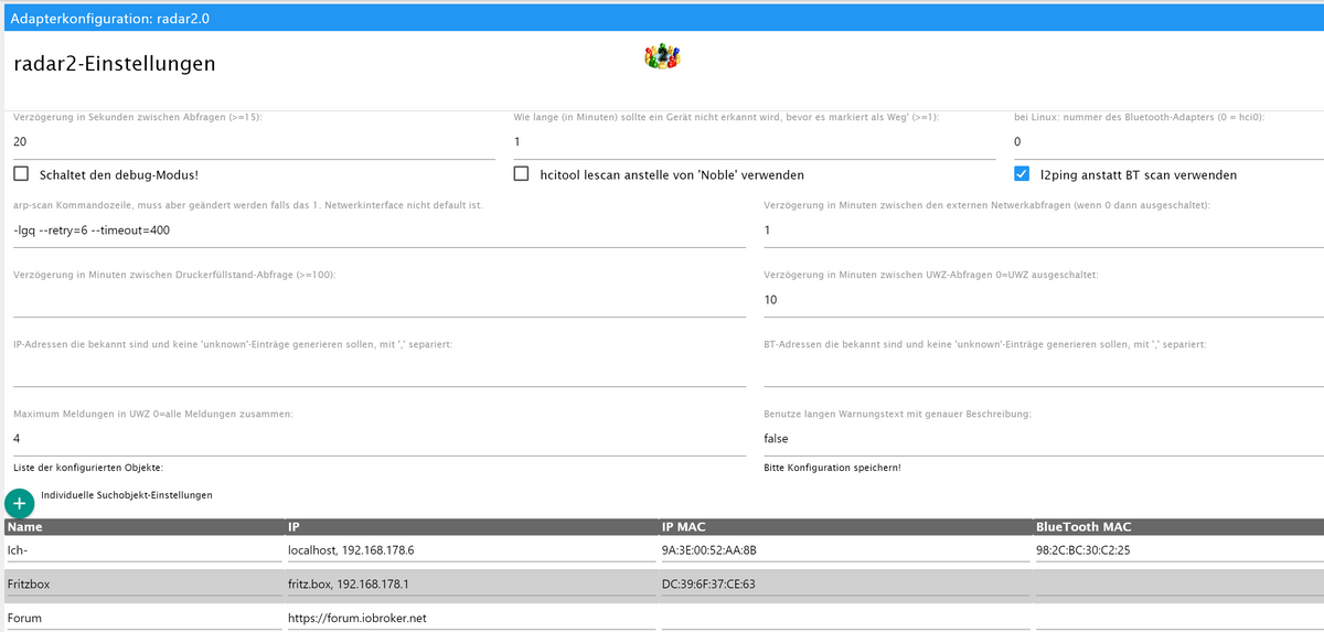

    Einstellungen:
    Hab ich was falsch eingestellt? Kann ich im Linux was zusätzlich einstellen?

      crunchipC Abwesend
      crunchipC Abwesend
      crunchip
      @XxJooO die Meldung hatte ich auch , schalte dieses auf null
