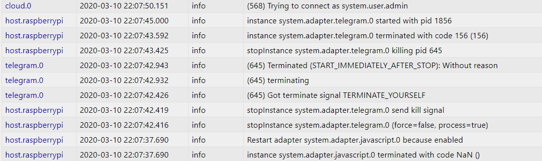

        Ok, war nicht so einfach, weil die 3.7.8er admin keinen downloadbutton mehr fürs log hat. Bin nun auf die 3.7.9. Da ist er wieder.
        Hab einen 10 Min Log angehängt. Neustart war bei 22:07

            Erst einmal finde ich die eingangsaussage „das jedes Update unendliche Fehler verursacht“ sehr schwierig und deckt sich keineswegs mit meinen eigenen Erfahrungen und auch die meisten anderen haben solche Probleme nicht. Ohne Details ist das auch sehr schwierig zu verfolgen. Schade.
            Zu deinem Problem hier: ich sehe im log nichts davon das der Host neu startet. Es sind zwei Adapter: Cloud und Chromecast die alle beide scheinbar Netzwerk timeouts melden und deswegen der eine regelmäßig neu verbindet und der andere (Chromecast) sich neu startet.
            Sollte nichts mit dem Update zu tun haben. Hat es wirklich danach erst angefangen? Ich würde mal den Server Neustarten weiterhin die Chromecast mal neu starten.

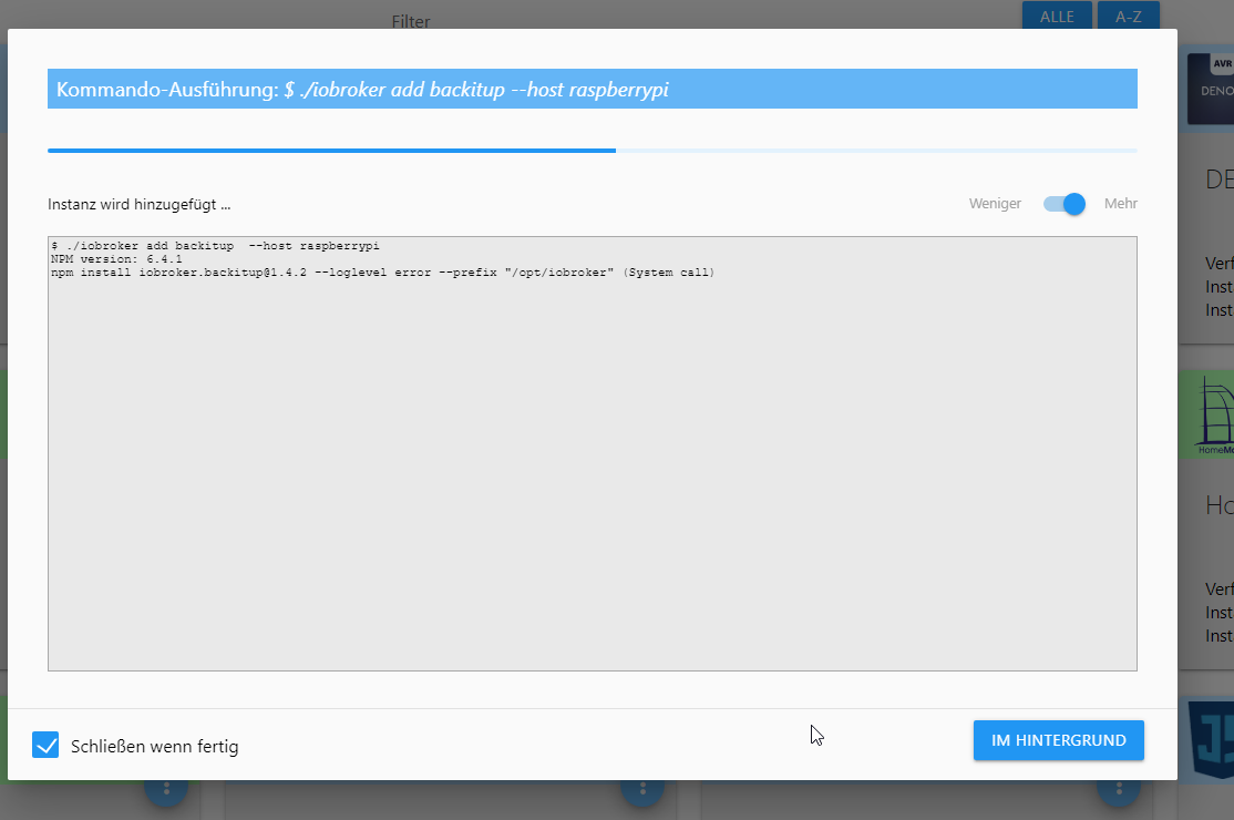

                                  Ansonsten hat die Installation von Backitup auf dem 3er nicht funktioniert. Also mach ich alles von Hand nochmal.
