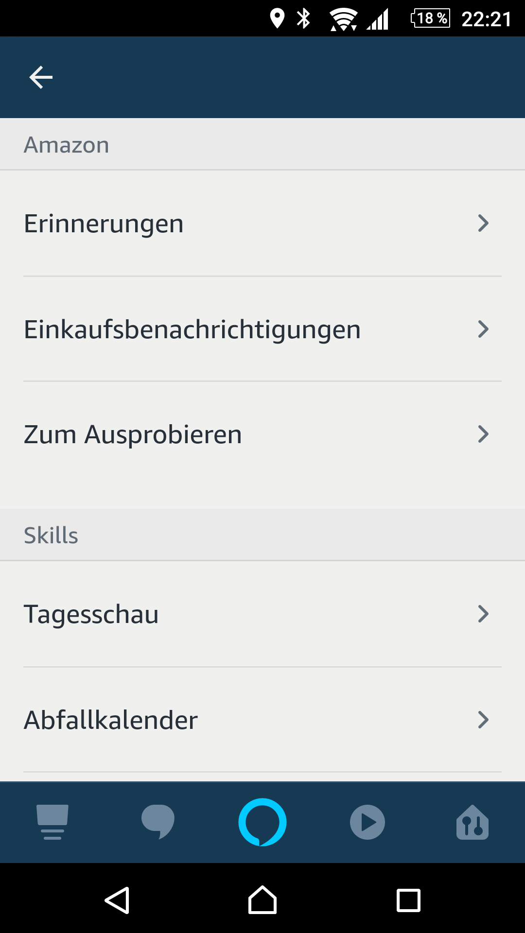

        @dslraser
        Hm, gibt es bei mir nicht, unter Einstellungen hab ich nur
        Da ist hier alles aktiviert.

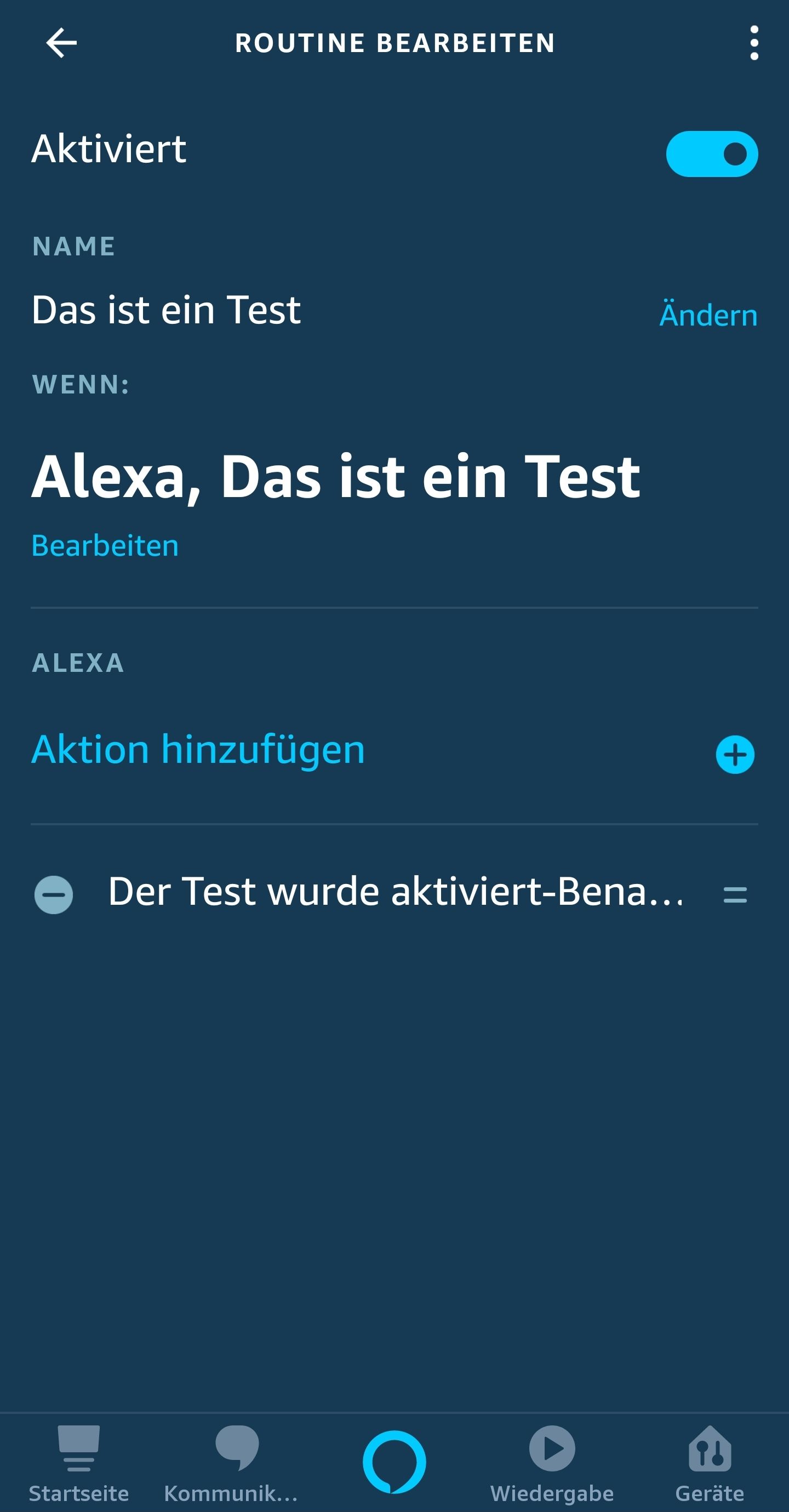

          dslraser
          @padrino
          mach mal eine neue Routine und dann Aktion hinzu fügen und dann Nachrichten
          (Das Chatsymbol)
          und dann kommt bei mir das hier

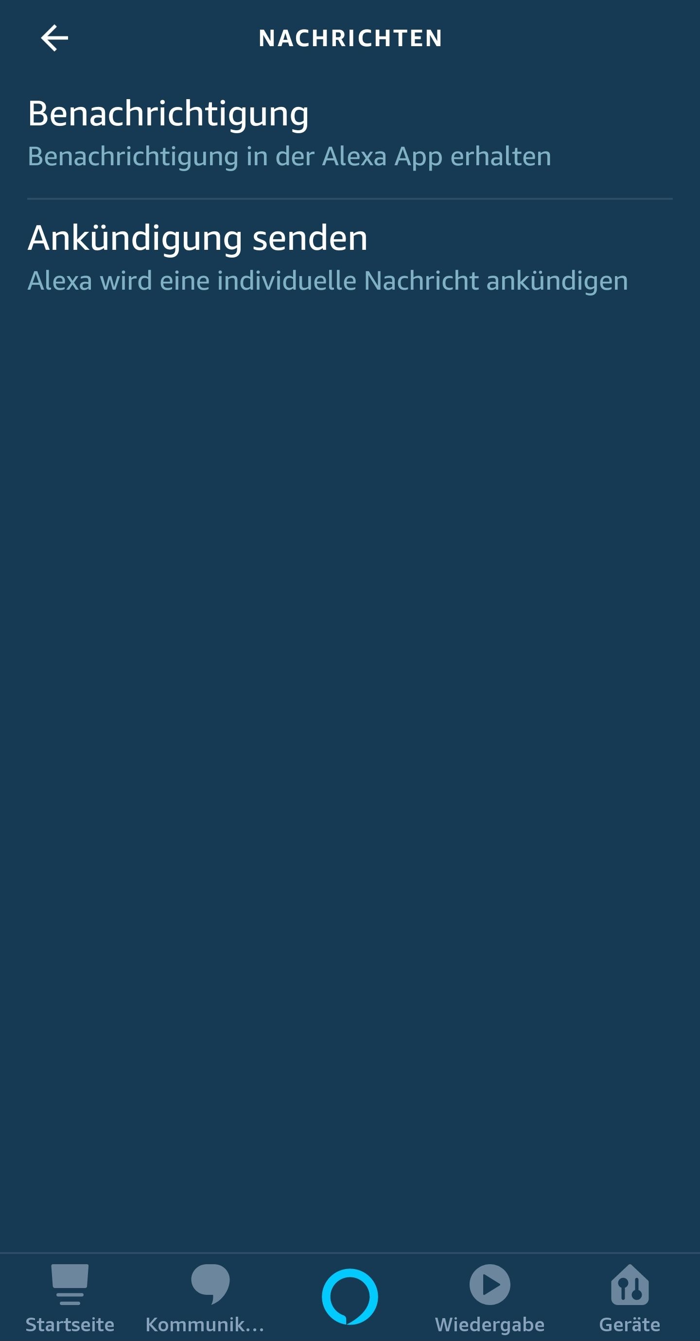

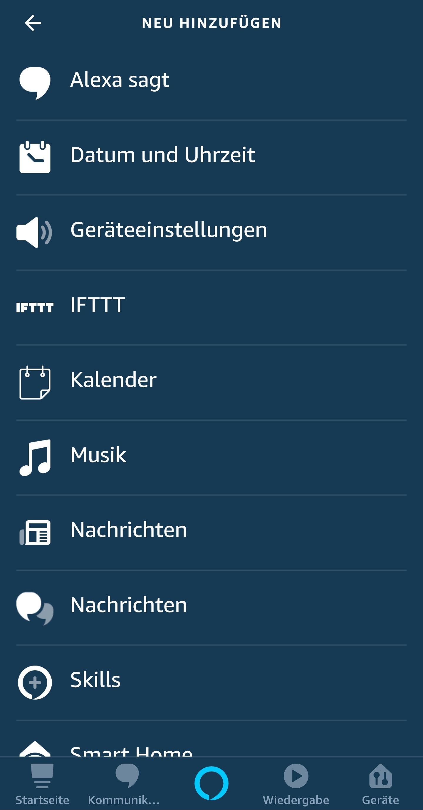

          • dslraserD dslraser
            @padrino
            (Das Chatsymbol)

                @dslraser
                Also, meine Version ist eine, die noch auf Android5 läuft. ;)
                Hab' "Nachrichten" in Routinen gefunden.
                Damit passiert aber nix.

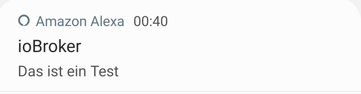

                    dslraserD Offline
                    dslraserD Offline
                    dslraser

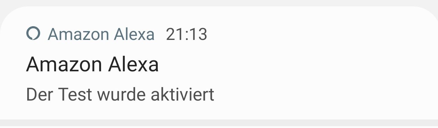

                    @padrino
                    Nachricht am Handy
                    padrinoP 1 Antwort Letzte Antwort
                      @padrino
                      Nachricht am Handy
                      padrinoP Offline
                      padrinoP Offline
                      padrino
                      @dslraser
                      Wow, da steht sogar "iobroker" in der Nachricht.
                      Wie gesagt, bei mir kommt da nix an, weder per Datenpunkt noch per Routine - nur Stille.
                      Vielleicht mag ja @apollon77 kurz etwas zu den technischen Voraussetzungen schreiben? 😇

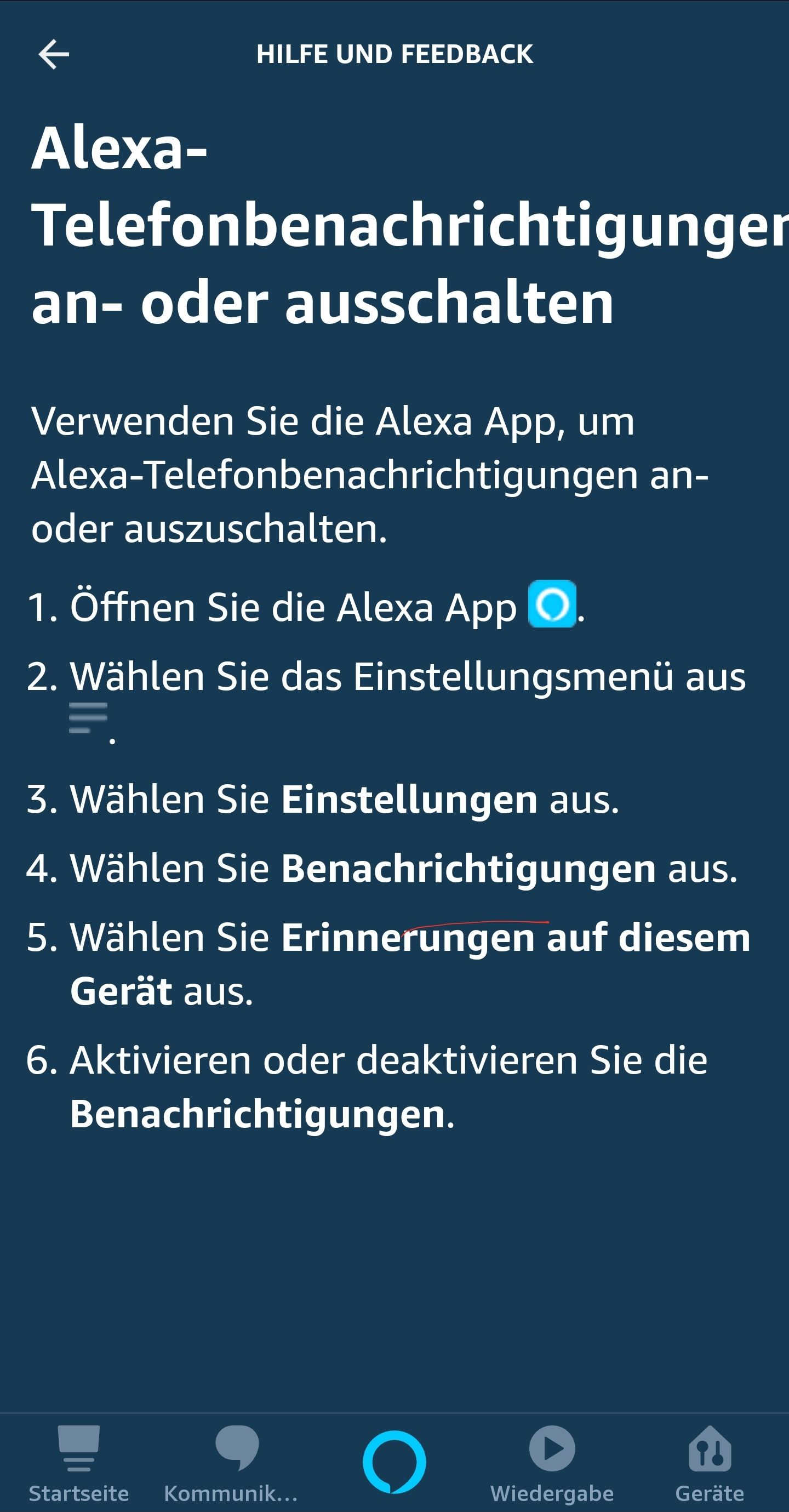

                                          dslraserD Offline
                                          dslraserD Offline
                                          dslraser

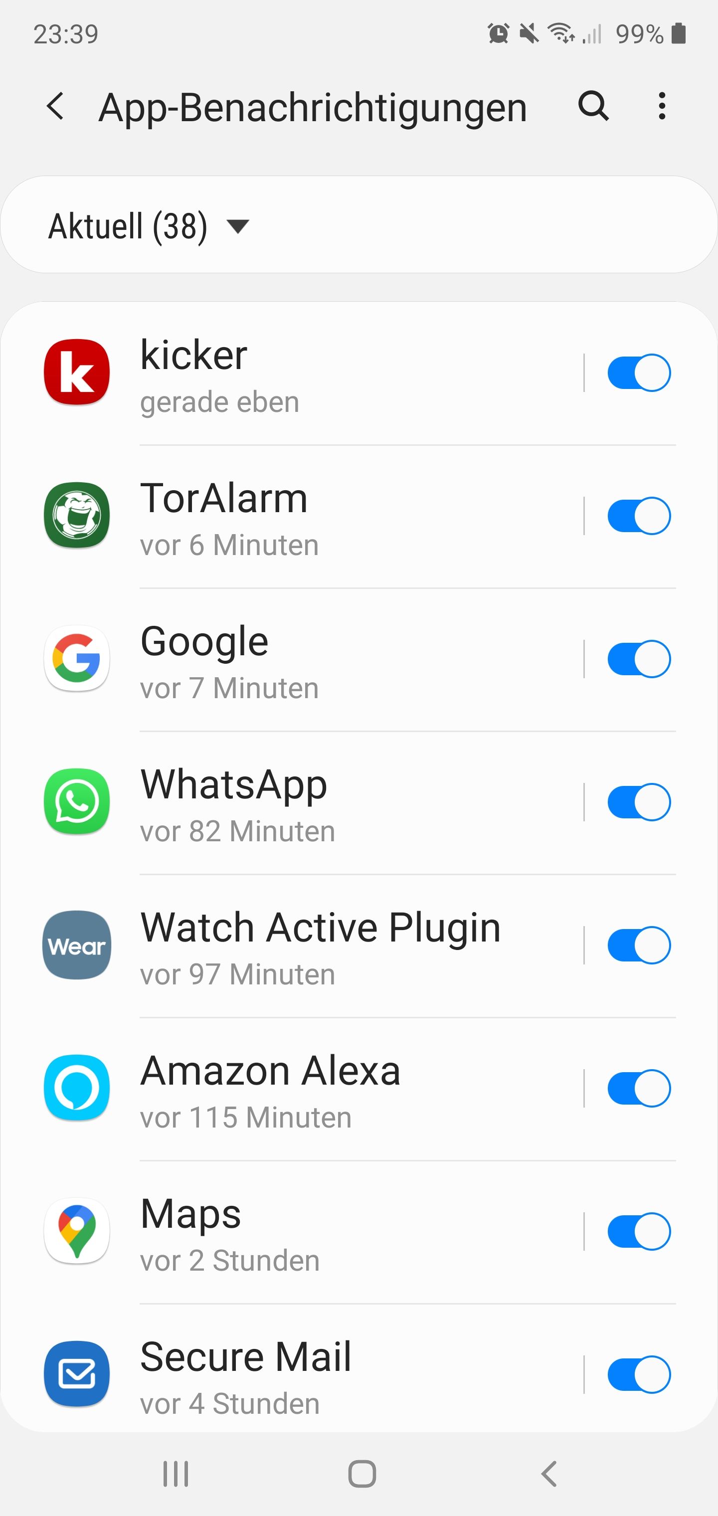

                                          @padrino
                                          das hier vielleicht ?
