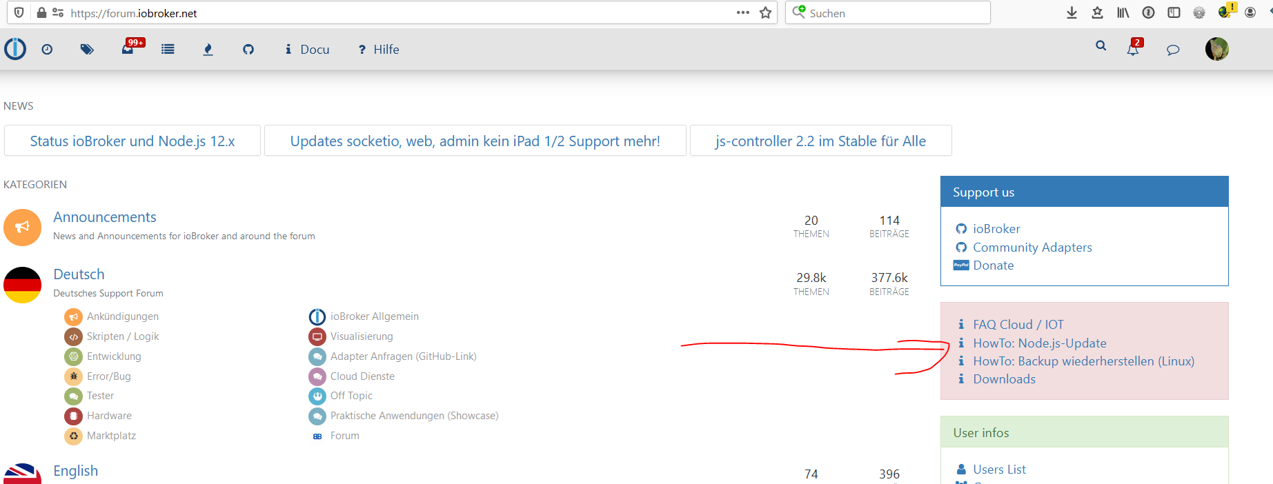

                        • K
                          Kuki last edited by Kuki
                          Ah ok, diese Box habe ich nicht gesehen (schon seit langem nicht mehr auf der Home-Seite gewesen).
